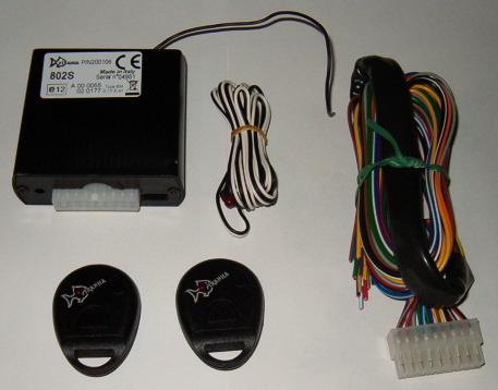

(#) ni_lovag válasza eddy980 hozzászólására (») Okt 20, 2008 /
A riasztónak épp az a lényege,hogy ne találd meg elsőre...
Milyen típusú is a jármű?
(#) eddy980 válasza mineral hozzászólására (») Okt 20, 2008 /
nem a kulcsban van a riasztó távija.
(#) eddy980 válasza ni_lovag hozzászólására (») Okt 20, 2008 /
daewoo lanos
(#) kobold válasza eddy980 hozzászólására (») Okt 20, 2008 /
Ezen az oldalon találtam egy leírást, ami Piranha riasztóhoz való, de hogy a tiédben milyen típus van, azt nem tudjuk. Két előfeltétele van a programozásnak a szöveg szerint: meg kell találni a riasztó vezérlőjét (ennek már amúgy is ideje lenne), rajta egy leddel, illetve elvileg jár egy ötjegyű kód a vezérlőhöz, amit vagy ráírtak, vagy beleírtak, vagy csak egy felhasználói könyvecskén / kártyán volt meg, ami feltehetőleg már nincs is meg (?).
A program módba lépéshez a következő a feladat: akkusaru le, amjd fel, és megvárni, amíg kiszirénázza magát; gyújtás be, led világít; gyújtás ki, led elkezd villogni. Megvárjuk, míg annyit villog, amennyi az ötjegyű kód első számjegye, ekkor gyújtás be, gyújtás ki, és villogás a második számjegy szerint. Így folytatva beolvastatjuk mind az öt számjegyet, és ha sikerül, akkor két másodpercig gyorsan villog a led. Ekkor be kell vinni az 1, 1 kódot (megint a gyújtást kapcsolgatva, 1-1 villanásig várva), a második 1-es után rajtahagyjuk a gyújtást. Innentől van tíz másodperc a betanításra: távirányítót fél másodpercig nyomjuk, ugyanaddig elengedjük, és ha a vezérlő megtanulta, ezt szapora villogással jelzi. Ekkor ki lehet lépni program módból a gyújtás kikapcsolásával, vagy a 10 másodperc után megteszi automatikusan.
Nem dughatták el ennyire azt a riasztót, csak fel kellene kutatni...

(#) eddy980 válasza ni_lovag hozzászólására (») Okt 21, 2008 /
jól jönne egy müszaki leirás a piranhamhoz.megköszönném.

(#) eddy980 válasza kobold hozzászólására (») Okt 21, 2008 /
az a bal kobold hogy sajna nincs azon az oldalon amit küldtél de azért köszi.van egyy kép a riasztó kulcsomról már itt fennt.van rajta egy szám 0682
ez szerepel a távin.
(#) kobold válasza eddy980 hozzászólására (») Okt 21, 2008 /
Ööö... Mi nincs azon az oldalon, amit linkeltem? Nem műszaki leírást kerestem, mert olyat úgysem találnék, hanem valamit a programozásáról.
Ha van kulcs, és van kód, kellene végre a központ...
(#) eddy980 válasza eddy980 hozzászólására (») Okt 21, 2008 /
piranha 802s.ez a tipusa.
tudom kobold.rendi töled.azon a linken sajna nem találtam ezt fajtát.
Tudom, hogy nem konkrétan ugyanaz, ezt talán írtam is, mindenesetre van esély a hasonlóságra, akár egyezésre is, sok gyártó szeret járt utakon haladni a termékfejlesztés során.
A csatolt képen lévő doboz a központ, azt kerítsd elő. Ha nem megy, előbb-utóbb már csak egy szakszerviz felkeresését tudom javasolni, sajnos.
van egy kis kütyü az utastérben de semmi jel nincs rajta.ráadásul a képen látható távi megeggyezik az enyémmel, amit találtam dobozkát azon van egy ilyen csatlakozó,de abba nincs bedugva semmi.full analfabétának érzem magam.
(#) eddy980 válasza eddy980 hozzászólására (») Okt 22, 2008 /
sikerült a betanitása a riasztónak.ha valakinek kellene el küldöm szivesen.

szerintem tuti gázos a másik távirányítóm.megszereztem a leirásást a piranha riasztóhoz.azt is leirják miként programozd de ez akkor sem mükszik.attól függetlenelküldöm bárkinek ha kellene.
(#) eddy980 hozzászólása Okt 23, 2008 /
