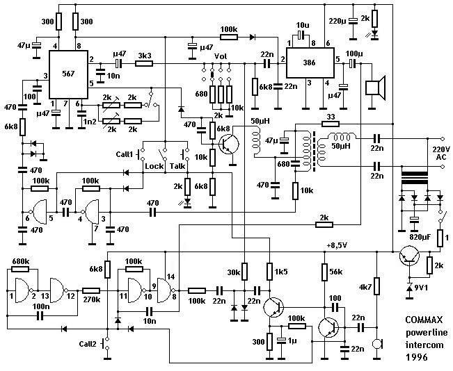

(#) Sebi válasza kyrk hozzászólására (») Dec 28, 2006 /
Lassan visszajutunk a javaslatomhoz, az intercomhoz.Jó régen volt, de itt van a rajza, elég egyszerű (és nem is minden kell a rajzról).
Ami még kell hozzá: az adó oldalon egy DTMF "tárcsázó" IC (piaci telóból a legolcsóbb, amúgy 1000HUF), a vevő oldalon meg egy DTMF dekóder IC (pl MT8870) aminek BCD kimenete van, erre rakhatsz egy 4-ből 16-ra demux IC-t, tranyók, majd a végén triac v. relé(k).
Ez a bébiőr vagy telefonpár 3-4rugó körül van és kb 100...150m hosszú hálózati kábelen működőképes (természetesen azonos fázison kell lennie adónak,vevőnek.)

(#) Sebi válasza menyus hozzászólására (») Máj 22, 2008 /
Ha már megint feljött a téma, felteszem ide amit visszarajzoltam, pár éve szó volt róla.
Az utánépítésnél ügyelni kell arra, hogy a csatolókondik megfelelő (50Hz tűrő biztonságos: X2) minőségűek legyenek. A próbálgatáshoz nem szükséges a hálózatot használni, lehet éleszteni tápegységről is és sima kéteres kábel összekötéssel.
Aztán a váltófeszt rá lehet tenni 24V formájában és ha minden OK. akkor jöhet a 230-ba dugás .
