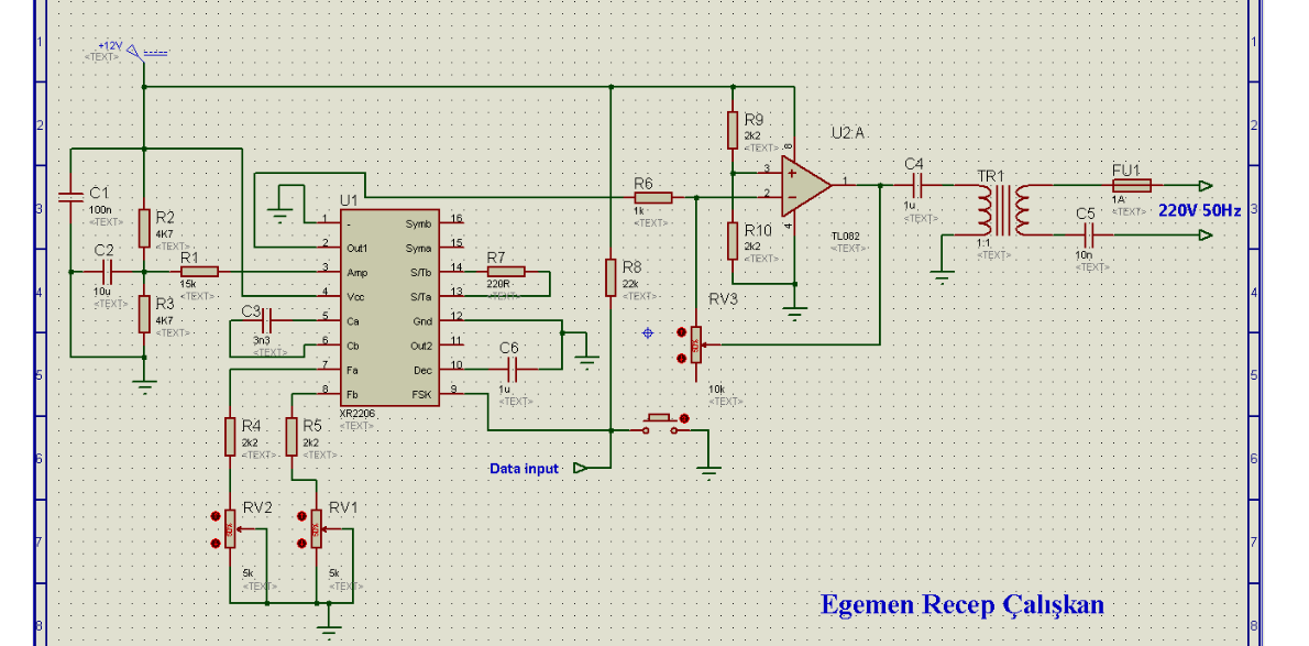

Szakdolgozatom részeként építgetek egy FSK modulátort és demodulátort 74HCT4046-os IC-kel. Ez a rész rendben is lenne, azonban az FSK jelet a villamos hálózaton kellene közvetíteni. Több megoldást is találtam erre a neten, pl. a csatolt képen lévő. Úgy ahogy a képen az FSK jelet én is egy OP-AMP-al erősítem majd rávezetem a nagyfrekvenciás transzformátorra, azonban ilyenkor az OP-AMP kimenetén a feszültség leesik, gondolom azért mert túl kis impedanciás a trafó primer tekercse. Tehát a kérdésem az lenne, hogyan is kellene ezt szépen megcsinálni. Próbálkoztam már emitterkövető NPN tranzisztorral kapcsolással, feszültségkövetővel, de semmi eredmény. Ami még fontos lehet, TL071-es IC-t használok invertáló erősítőként. Előre is nagyon köszönöm.
Bővebben: Link Annó kb. 1A kimenő árammal rendelkező műveleti erősítőt használva próbálkoztunk... A hozzászólás módosítva: Okt 11, 2013
