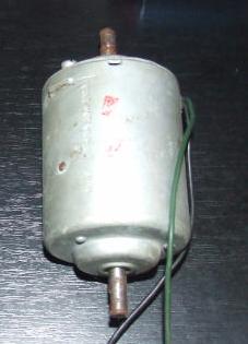

Régóta olvasgatom a hozzászólásokat. Van egy 24V körüli motorom, még le kell mérni a fordulatát. teljesítményre nem tudom mekkora, de négy szénkefés. 24Voltos akkutöltőn elég jól pörög. Eredetileg egy Simson blokkba terveztem, a főtengely helyére. Így lehetne váltani. A fordulatszabályozást pedig egyszerűen két fokozattal gondoltam. Két 12Voltos akksi indulásnál párhuzamban, majd átkapcsolva sorosra.
A másik megoldás egy könnyű montira elsőkereket hajtva. Elöl egy racsnis hátsókeréken nagy lánckerék, motoron pedig kicsi, így lehetne tekerni is a bringát. Szabályozás az előbbi szerint
Ha minden igaz itt van a kép a motorról. Repülőgépen hajtott egy jó nagy szellőző ventit. Mérete 8cm átmérő, 19cm hossz. Még meg kell oldani a felfüggesztést, mert a simson forgattyúsházba helyezés miatt, le kellett esztergálni a csavarozási pontokat.

(#) zolika59 válasza suszitibi hozzászólására (») Nov 11, 2008 /
A méretei alapján kicsit gyengének érzem. Valamivel leterhelve mérdd meg az áramfelvételét, abból lehetne következtetni a teljesítményére. Arra is gondolj, hogy az "elég nagy ventillátor" hűtötte is. Szerintem ezt a bringán is meg kell oldani.
(#) suszitibi válasza zolika59 hozzászólására (») Nov 11, 2008 /
Attól félek én is, hogy nem lesz elég erős, ezért is hagytam félbe a Simsonos megoldást. Úgy érzem, minél kevesebb áttétellel kellene megoldani, az mind súrlódási tényező, minden egyes áttételnél energiát veszít a rendszer.
A hűtése meg van oldva, van benne ventillátor, hátul az ovális lyukaknál. Itt távozik a tengely felőli furatokon beszívott levegő.
Ha lesz időm, megmérem az áramfelvételét, ha másképp nem, majd az akkutöltő műszerével. A multim csak 10A-ig mér. Holnap ki is próbálom.
