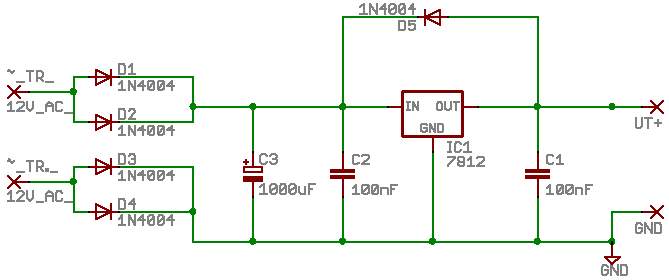

Sziasztok! 12V-os tápegység kapcsolási rajza kellene nekem,aminek jó a zavarszűrése.40xx-es IC-éknek lenne a tápja.

(#) _JANI_ válasza mora hozzászólására (») Júl 1, 2006 /
Szerintem ez megfelel neked.
12V AC-t a diódahíd egyenirányítja, ezt a feszültséget
puffer kondenzátor szűri. A pufferkondi nyers 15V DC
fezsültséget foglya a 7812 stailizátor ic 12V DC re
csökkenteni.
A 100nF-os kondikat a stad IC kivezetéseihez a lehető
legközelebb kell elhelyezni. A CMOS IC-t (IC-ket) is
szűrheted, ha a szintén a tápkivezetéseihez közel beforrasztasz egy 10-100nF -os kondit...
(#) mora válasza _JANI_ hozzászólására (») Júl 1, 2006 /
Köszönöm a segítséget.Még egy kérdés: A dióda miért kell?CSak a 4004es dióda jó,ennek mi a jellemzői,vagy jó 4007es is?Köszi
