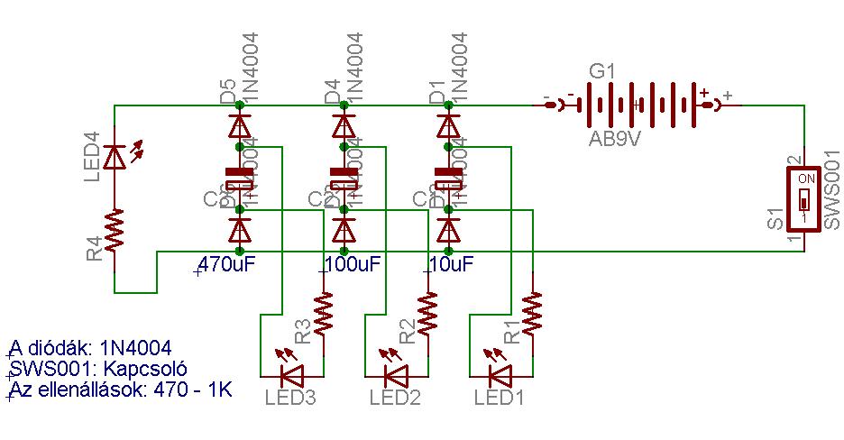

én már a potis megoldást próbáltam, de nem sok külöbséget vetem észre a szinek közt és olyan nagy változást te sem fogsz. csináltam hozzá "PWM" et (azé idézőjel mert nem az, de úgy működik) egy bináris számláló az első három bit kimnetét tranyóval megspékelve rákötöttem az RGB ledet, plusz a tranyó bázisára egy kondit 100uF, de az kicsi (ezzel is jó csak hamar elalszik) 220µF/330µF a kékhez. Így a ledek szép lassan gyulladnak fel és szép lassan alszanak el, akár egy pwm, csak nem kell manuálisan állítgatni. valahova feltöttem a képket ide a hobbire de már nem találom
(#) ZLED hozzászólása Márc 7, 2007 /
Én is csináltam egy színvezérlést. de kipróbálni még nem volt időm.
Biztos jó....
