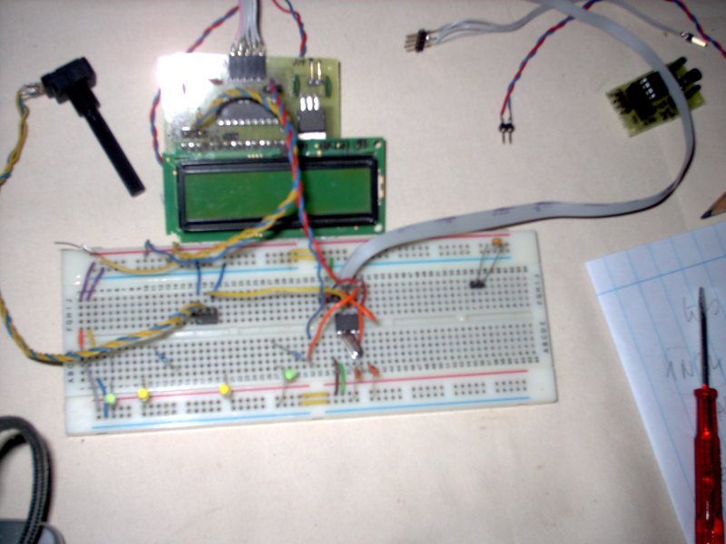

Van két mikim; egy 16F628A és egy 12F683. Mindkettő 4 MHz kristályoszcival megy.
Mivel a 16F628A-nak nincs AD átalaktója, de van USART soros kommunikációs lehetősége (a 12F683 pont fordítva), szeretném ezeket összekapcsolni. A 12F lenne a potmétert figyelő AD átalakító (adó), jelenleg a 16F-en egy LCD kijelző van, itt szeretném kijelezni a 12F ADC0 értékét. Később a 16F-ről egy vonalon (+gnd) szeretném az értéket továbbtani. Sajnos az MCP3002 IC 4 adatvezetéket igényel (2 db ADC), azonban összesen 2 áll rendelkezésre. Kizárólag egyirányú adatátvitel lenne.
Kérlek segítsetek, milyen rutinokat alkalmazzak?
fejesg
(#) fejesg válasza fejesg hozzászólására (») Nov 22, 2008 /
Már összedugtam egy próba áramkört. A 628A kezeli az LCD-t, van egy bemenete és egy kimenete direkt a kommunikációra. (RB4 bemenet, RB5 kimenet)
A 683 egyik csatija AD bemenet, másik a kimenet, harmadik a bemenet (GP0-1-2).
Jelen felállás: RB4 GP1-gyel, RB5 GP2-vel van összekötve. Ha a 628A RB5 kimenetre adok egy impulzust (bcf-bsf-bcf), akkor a 683 INT(GP0 megszakítását tudom aktiválni. Amikor kipróbáltam (az impulzus kiadásakor jeleztem az LCD-n, illetve LED villogtatás GP1-en), igen nagy időzítési eltéréseket tapasztaltam.
(#) icserny válasza fejesg hozzászólására (») Nov 22, 2008 /
Egyelőre nem látok hibát sem a kapcsolási rajzon, sem a forráskódban! Gondolom, sejted, hogy miért....
A kommunikációhoz használhatsz USART, SPI vagy I2C protokolt, valószínűleg az első a legkönnyebb, hiszen 1 dróton elmegy...
(#) fejesg válasza icserny hozzászólására (») Nov 22, 2008 /
Még nincs kész 100% az áramkör, ezért még nincs kapcsi rajza. Az RB4 bemenet, RB5 kimenet, illetve GP2 bemenet GP1 kimenet.
Mellékelem a program-részleteket:
ADÓ 12F683
; ez a progamrészlet a megszakítás rutinban van
banksel GPIO
call adc0
; elvégzi az AD átalakítást, az eredmény az "adfelso" regiszterben van
bcf GPIO,1
bsf GPIO,1
bcf GPIO,1
; most adja a jelet a vevőnek, hogy indul az adatátvitel
btfsc adfelso,7
bsf GPIO,1
btfsc adfelso,6
bsf GPIO,1
btfsc adfelso,5
bsf GPIO,1
btfsc adfelso,4
bsf GPIO,1
btfsc adfelso,3
bsf GPIO,1
btfsc adfelso,2
bsf GPIO,1
btfsc adfelso,1
bsf GPIO,1
btfsc adfelso,0
bsf GPIO,1
; bitenként nézi adfelso-t, ha 1 a bit, akkor bsf; előzőleg megpróbáltam btfsc-bsf után bcf-eket írni, de az eredmény mindig nulla volt
return”
VEVŐ
bcf PORTB,5
bsf PORTB,5
bcf PORTB,5
; ez a jel a 12F683 INT/GP2 bemenetén megszakítást generál
; clrf atvitel
; btfss PORTB,4
; goto $-1
; most vár, hogy a 12F683 elvégezze az AD átalakítást, és jelezzen, hogy kész
btfsc PORTB,4
bcf atvitel,7
btfsc PORTB,4
bcf atvitel,6
btfsc PORTB,4
bcf atvitel,5
btfsc PORTB,4
bcf atvitel,4
btfsc PORTB,4
bcf atvitel,3
btfsc PORTB,4
bcf atvitel,2
btfsc PORTB,4
bcf atvitel,1
btfsc PORTB,4
bcf atvitel,0
; most egyesével vizsgálná RB4-et, és beállítaná "atvitel" regiszter bitjeit, amit ki lehet jelezni az LCD-n
Folyamat: 628A RB5-ön ad egy felfutó impulzust 683 GP2/INT bemenetére, és vár a visszajelzésre. 683 megszakítást indít, amelyben elvégzi az AD átalakítást, és felfutó impulzussal jelez 628A-nak, hogy indulhat az olvasás. Bitenként adagolja az értéket, utána nem csinál semmit; vagyis vár a kövi megszakításra. 628A bitenként vizsgálja a beolvasott byte-ot, ez szerint jelzi az LCD-n, melyik bit 1 és melyik 0.
Ezek a program-részletek. Az AD átalakító működik, az LCD kijelzése szintén, mindkét miki 4 MHz kristállyal megy, ezért (elvileg) azonos a műveleti idejük.
fejesg
most így néz ki az áramkör...
A programmal van néhány probléma:
1. A megszakítás rutinban nem illik litániákat írni. Sok értelme nincs is annak, hogy megszakítást használj addig,amíg megszakítás nélkül (polling) is megoldható a feladat.
2. Csak bsf GPIO,1 utasítások sorjáznak, hosszú tömött sorban. Mitől is fog akkor lemenni nullába???
3. Az egyes bitek kiküldését valami normális időskálán próbáld elhelyezni! Tehát iktass be bitenként késleltetést, mert különben a másik PIC-nek nem lesz ideje elkapkodni az adatokat. Pl.számold ki,hogy 9600 baud esetén mennyi késleltetés kell két bitváltás között!
Nem néztem utána az adatlapon, de a fogadó oldalon ugye a hardveres UART modult RX lábát használod??? (könnyebb az élet, ha a fogadást a HW lekezeli)
I2C-re ne hagyd magad rábeszélni!

SPI-szerű küldésre (adatbit és egy szinkron órajel billegtetése) használható az alábbi programrészlet, melyben a kiküldendő 16 bites adat a DataHi és DataLo memóriarekeszekben van. Egy Bitcount nevű memóriarekeszt pedig számlálásra használunk.
SCL az órajelnekhasznált láb sorszáma, SDA pedig az adaté...
  1. SendHi:
  2. ; delay
  3.      bcf       GPIO,SCL       ; Clock set to Low
  4. ; delay
  5.      rlf       DataHi,f       ; Rotate next data bit into Carry
  6.      btfsc     STATUS,C       ; Set SDA according to Carry
  7.      bsf       GPIO,SDA
  8.      btfss     STATUS,C
  9.      bcf       GPIO,SDA
  10.      bsf       GPIO,SCL       ; Clock set to High
  11.      decfsz    Bitcount,f
  12.      goto      SendHi         ; Loops for all 8 bits of the high order byte
  13. ; Send low order byte
  14.      movlw     0x08           ; bit count
  15.      movwf     Bitcount
  16. SendLo:
  17. ; delay
  18.      bcf       GPIO,SCL       ; Clock set to Low
  19. ; delay
  20.      rlf       DataLo,f       ; Rotate next data bit into Carry
  21.      btfsc     STATUS,C       ; Set SDA according to Carry
  22.      bsf       GPIO,SDA
  23.      btfss     STATUS,C
  24.      bcf       GPIO,SDA
  25.      bsf       GPIO,SCL       ; Clock set to High
  26.      decfsz    Bitcount,f
  27.      goto      SendLo         ; Loops for all 8 bits of the low order byte
  28.          nop
  29.          nop
  30.      bcf       GPIO,SCL       ; Clock set to Low
  31.      bcf       GPIO,SDA       ; SDA off - just to save energy
Ha az adatokat egy hasonlóan lassú (4 MHz) PIC kapdossa, akkor a megjelölt helyekre késleltetést kell tenned.
Fogadásnál az SCL lábon a felfutást kell kivárni, majd az SDA állapotát "berotálni". Tehát a küldés fordítottja...

(#) fejesg válasza icserny hozzászólására (») Nov 23, 2008 /
Szia Jcserny!
Nos, a rutin elején kinullázom az egész regisztert, és akkor írok 1-et, ha szükséges. Ezért nincs bcf.
Egyébként nem USART-ot használtam, ezért került felhasználásra (véletlenül...) az RX-TX csati.
Nagyon köszönöm a progrészletet, éppen ezt szerettem volna elérni a fórumban. Ha már látom, hogyan épül fel egy rutin, könnyebb a kísérletezés.
Azért az I2C-t választottam, mert van ugyan egy MCP3002 típusú AD konverter IC, de annak 4 I/O kell, ennek meg 2 elegendő.
Továbbio kísérleteimet (2 16F628A között) természetesen soros kommunikációval szeretném folytatni. Előbb azonban legyen AD adatom..............
