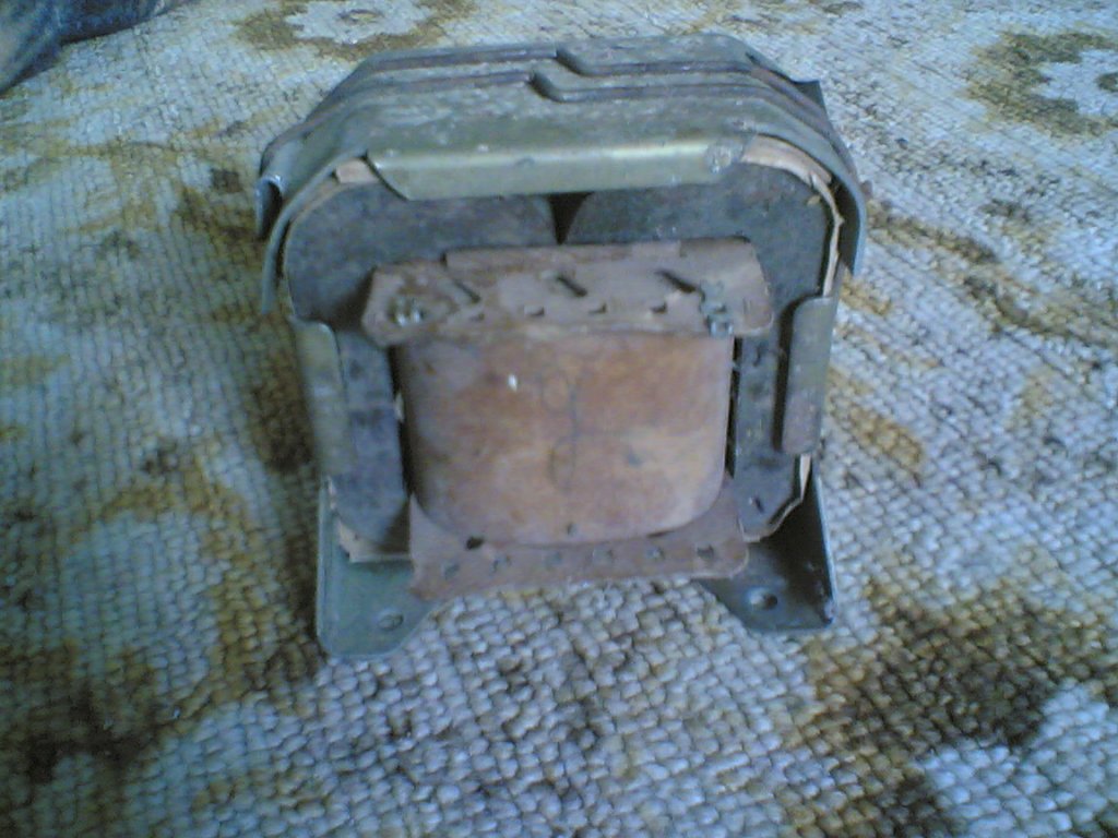

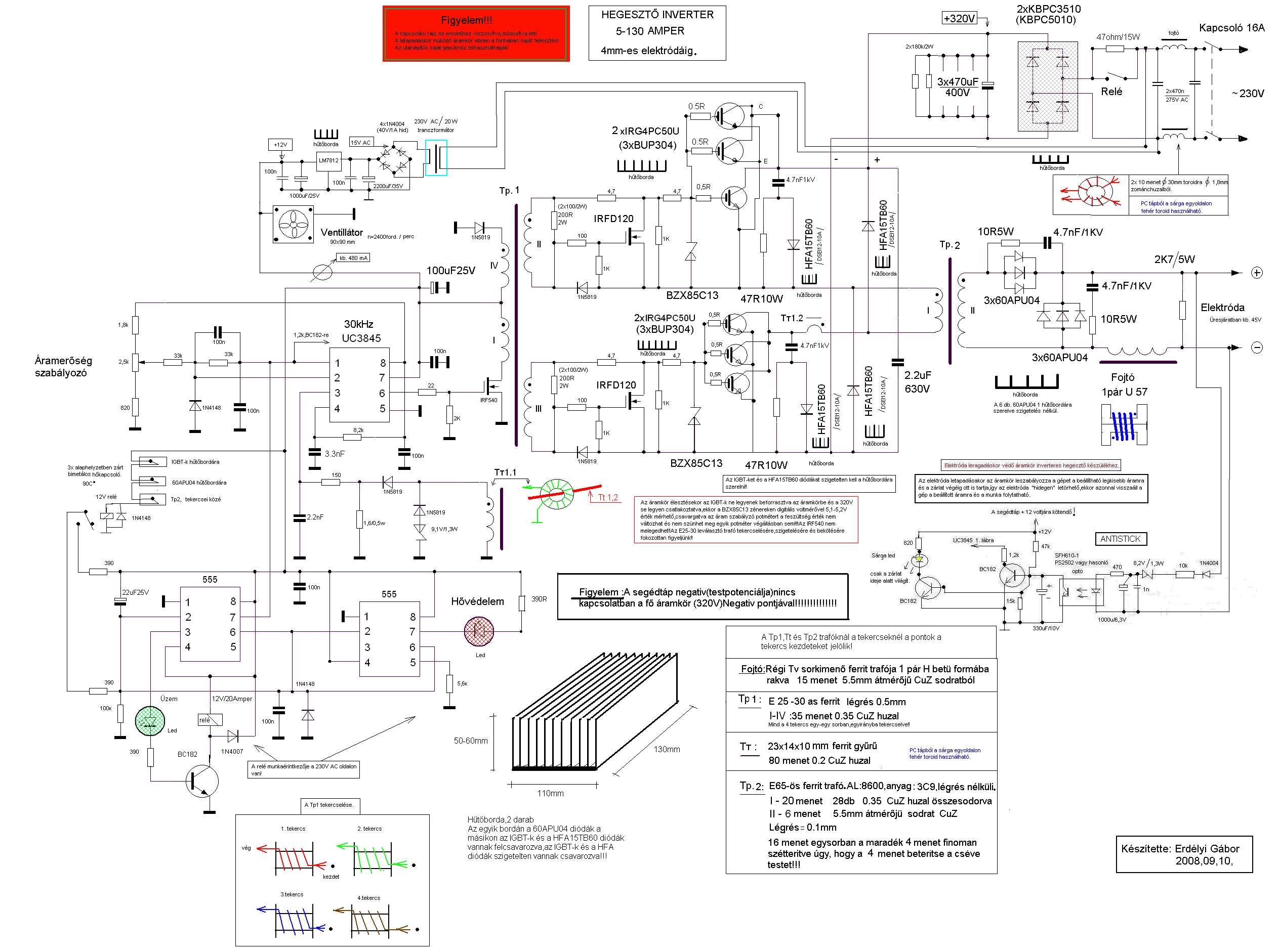

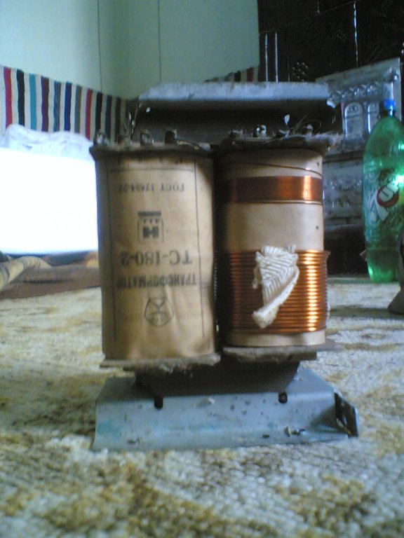

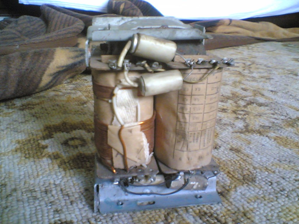

Melyik trafót tudnám használni a kimenő trafóhoz????
Nem hiszem, hogy Ukrajnában ahol lakom, tudnák szerezni E65-ös ferrit trafót, ezért szeretném valamelyiket ami a képpeken látható felhasználni. Az egyik 2xU magból áll, a másik pedik 4xU Vasmagból áll!!!
A Tp1-est melyikből csináljam E25 vagy E30-as ból és még ha tudnál segiteni abban ha valamelyik trafó amelyiket felraktam, hogy hogyan, hány menetet, kell feltekerni.

(#) erdgab válasza jati hozzászólására (») Márc 1, 2009 /
Az E25 mag elég lesz a Tp1 trafóhoz,arra nyugodtan megcsinálhatod.
A mellékelt képeken és csak VAS magos trafókat látok (tekercselt hiperszil magok) ezek ,sajnos,nem alkalmasak a főtrafó ( Tp2) megalkotására!Talán megoldás lehet számodra,ha régi fekete-fehér TV sorkimenő U57 ferritből próbálod elkészíteni a főtrafót.Nem ismerem az ottani viszonyokat (ez nem lenézés vagy sértő szándékú kijelentés),de talán azt könnyebb beszerezni,kibontani,kidobásra ítélt készülékekből.Ha 4-6 párat tudnál összeszedni,azzal már lehetne mit kezdeni.Nagyon sok orosz kolléga épített U57 ferritből trafót,hegesztőt és működnek.Természetesen,nem ipari,profi gépeket,de meglepően jókat,láttam vagy 20 gépet,ezekről képeket.Mellékelek képet.Amikor lesz ferrited,keress meg,beszélünk a menetszámokról.
ui:Én akkor nagyon messze lakom tőled,Magyarország nyugati felén,légvonalban 50 kilométerre Ausztriától,csak mint érdekességet mondom,hogy ilyen távolról cserélünk gondolatokat.

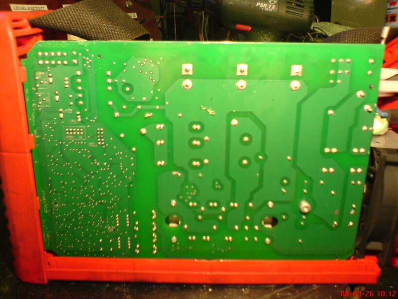

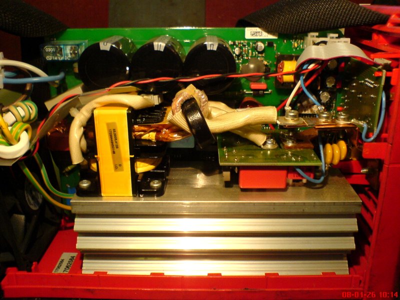

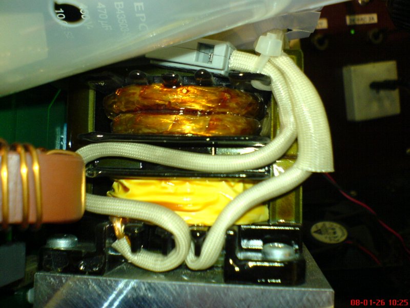

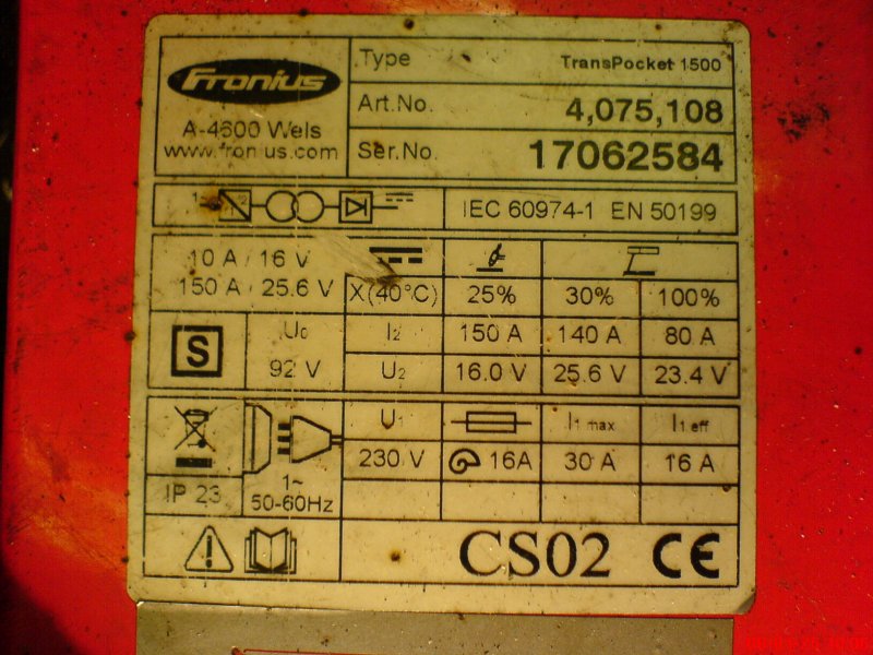

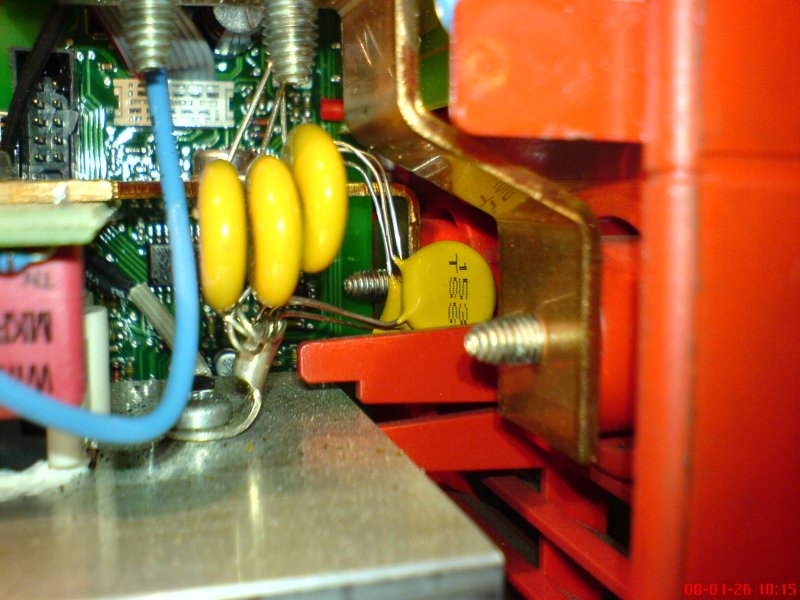

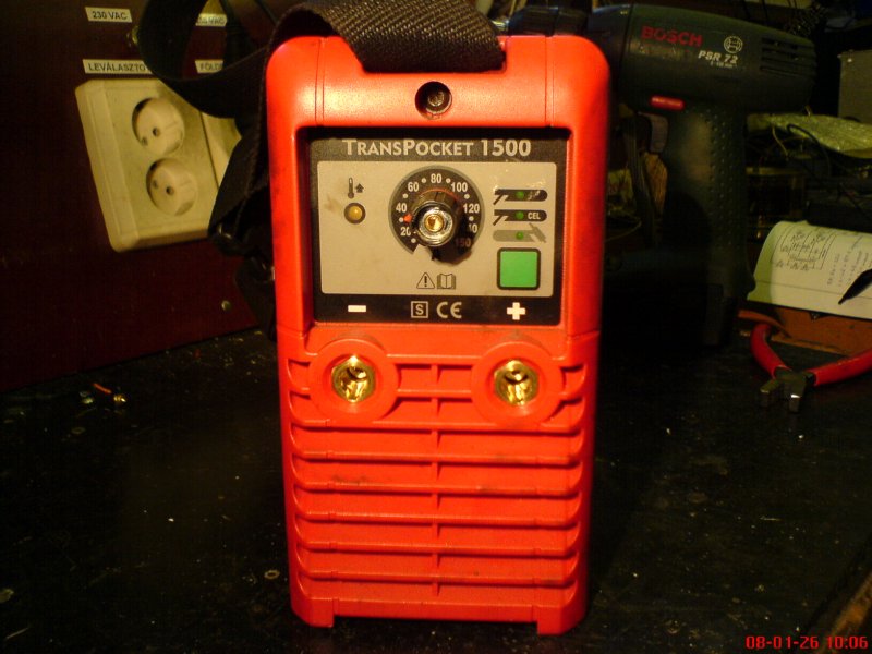

És egy kis fotócsoport egy gyári készülékről.
Annyit tudtam kihámozni a belvilága alapján, hogy rezonáns kapcsolású, melyben a főtrafó szórási induktivitását használja L-tag ként. A trafó jó erősen maréknyi, de a fotókról lehet viszonyítani a méretét.
(#) Zerocross hozzászólása Márc 2, 2009 /
Még van fotó. Ja! ami érdekes, hogy én 40kHz körüli üzemi frekvenciát mértem!
