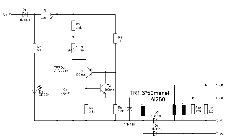

(#) fater964 válasza proli007 hozzászólására (») Márc 3, 2009 /
Megnéztem az adatlapot. Ezek szerint, az egész kapcsolást le lehetne váltani ezzel az elemmel?
És mex által javasolt kondicserével javulna valamit a helyzet?

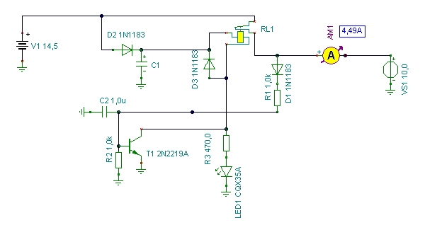

(#) bgsf hozzászólása Márc 3, 2009 /
Hétvégén nagykínomban terveztem egy fordított polaritás ellen védő áramkört.
TINAPro-val ellenőriztem, de szeretném ha ellenőrizné valaki! A tervező a buktatókat nem látja alapon....
Felteszem .jpg-ben is, meg TINA-ban is!
Ha valakinek van kedve akkor átfuttathatná egy diagnosztikán, hátha kibukikvalami!
A 14,5V maga a töltő, a feszgenerátor meg az aksi. Látható hogy 10V-os aksifesznél 4,5A áram folyik a töltőkörben, amit mérés is igazolt.
A Led a hibát jelzi, pl azt hogy nincs aksi a töltökörben, vagy fordított a polaritás.
(#) proli007 válasza bgsf hozzászólására (») Márc 4, 2009 /
Nincs itt semmi gond, csak néhány dolgot át kell gondolni.
- Nincs feltüntetve a relé tekercs ellenállása. Így nem számolható, hogy a Led árama miatt esetleg a relé elejt, vagy sem.
- A Tekercs ellenállásának hiányában nem számolható, hogy a tranyó bázisosztó, biztosít-e elég bázisáramot.
- Ha az R1-el sorba még egy zénert is kötsz, akkor egyben megakadályozható, hogy 6V-os aksit tegyenek a 12V-os töltőre.
- Az áram számításának nincs értelme, mert ahhoz szimulálni kellene az aksi és a töltő belsőellenállását, és mint tudjuk, az első a töltés folyamán változik.
üdv! proli007

(#) VIM válasza fater964 hozzászólására (») Márc 4, 2009 /
Helló! Én R5-t beraknám R6 helyére, R4kivesz és a kondik a rajzon megadott értékel, próba. Üdv.: VIM

(#) bgsf válasza proli007 hozzászólására (») Márc 5, 2009 /
Köszi az észrevételeket!
Nos a tekercs Ohmos ellenállása 160 Ohm, de szerintem a Tinában ezt beírtam. A Zener dióda jó ötlet. Az aksi töltőárama a szimuláció szerint jó, persze ahogy növekszik az aksifesz úgy csökken az áram.
A töltőt úgy konstruáltam meg hogy puffer kondival mérve 14,7V a max kimenő feszültség. 100Ah-ás aksival kipróbálva a kimenő áram 14,20V-nál 1A és ez folyamatosan. Gondolom ez az aksi belső ellenállása miatt van. Kisebb aksival nem próbáltam, de szerintem annál lecsökkenhet az áram a csepptöltési szintre.
Azért méreteztem a töltőt ilyen feszre hogy ne kelljen kikapcsoló automatikát tervezni, így nyugodtan rajta maradhat az aksi, akkor sem tölt túl. A töltés a gyakorlati próba során 10-14 óra 100Ah-ás akkunál ami 9,7-10V-ra van lemerítve. Kipróbáltam egy 7V-ra lemerített aksival is de azzal annyi gond volt hogy nem tartotta a töltést. Szerintem az már tönkre ment....

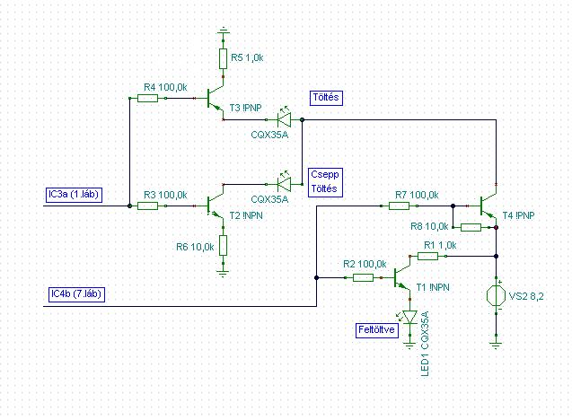

Most egy feszültség figyelő áramkörön dolgozom, ami figyeli a töltöttségi szintet és lekapcsol. Ez azért kell ha valaki nagyobb feszültségű trafót tud csak szerezni.
Három megoldást akarok kipróbálni. Digitális (&), analóg IC-s (komparátor), tranzisztoros.

(#) fater964 válasza VIM hozzászólására (») Márc 6, 2009 /
Jó estét mindenkinek!
Most tudok megint foglalkozni a töltővel és azt kérdezném az R5 R6 csere után az R5 értéke az marad ugyan az.Vagy azR6 kerüljön át.

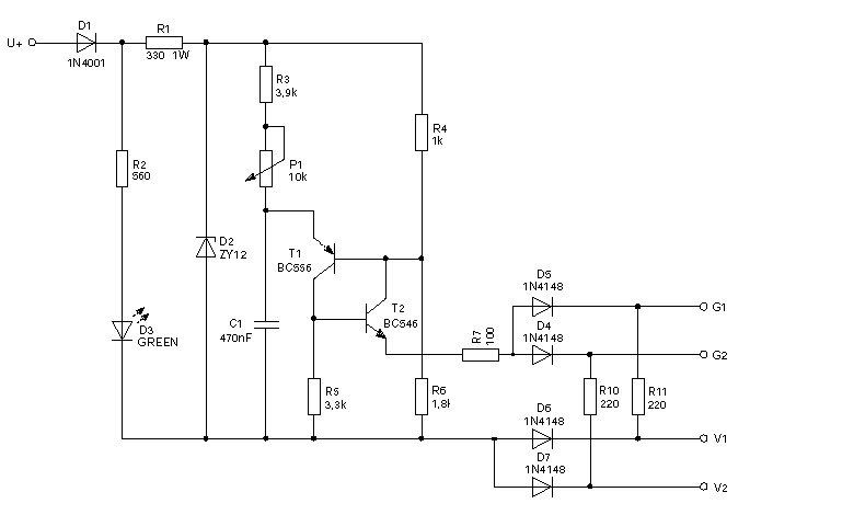

(#) proli007 válasza fater964 hozzászólására (») Márc 7, 2009 /
Összedugdostam ezt a töltőt, mert bosszantott a dolog. Hát nekem sem működött.
- A kondenzátorral nem lehet tisztességesen megoldani a szinteltolást, mert az 50Hz mindig rángatja. Így a gyújtófeszültség nem tudja áttörni a dióda és a Gate nyitófeszültségét.
- A PUT helyettesítő áramkörrel gyakorlatilag nincs baj.
Viszont egy kis impulzus trafóval simán ment. Szerintem egy kis 8m-es (vagy amilyen van) fazékmagra 1:1:1 menetszám alkalmazása mellett működni fog. Én nem tekertem semmit, de egy ADSL szűrőből kivett kis trafóval ment, sőt egy rossz kompakt fénycsőben lévő kis gyűrűmaggal is működött. Itt a kb 10 menetet kötöttem a PUT áramkörhöz, és kb.2* 5 menetes tekercseket a tirisztorhoz. (Az egész mag kb 8*3mm)
- A tekercsek menetiránya fontos, a menetszáma, huzalátmérő szinte mindegy. A rajzon kis pöttyel jelöltem a tekercs kezdeteket.
- Remélem a trafód olyan 2*12..V-os mint amilyen a rajzon van, mert eredetileg egy hídról beszéltél.
A kapcsolásban a D1 felesleges, viszont a D6-D7 helyett 1N4001..4003-at alkalmaznák.
Remélem így már fog működni, mert így legalább valami tisztességes képet mutat a vezérlés. (Bár én csak egy triac-kal tudtam kipróbálni.)
üdv! proli007
(#) fater964 válasza proli007 hozzászólására (») Márc 8, 2009 /
Szép napot!
Köszönöm szépen a rajzot és a számomra is érthető magyarázatot.A trafó az 2*12 250VA biztonsági tr.A hidat azt úgy értettem hogy a diódák graetzbe kötve.

(#) proli007 válasza fater964 hozzászólására (») Márc 8, 2009 /
Tovább vizslattam a dolgot, mert a rajzot tanulmányozva, annak működnie kellett volna. És sajnálattal meg kell állapítanom, hogy az eredeti felállás is működőképes.
Nem volt kedvem kotorni a tirisztorokat, a triac-ot meg fordítva kötöttem be. Már mint a Gate-katód-ot. (Csak a triac más világ, az gyújt negatív Gate feszültségre is...) Lehet ezt a hibát követted el Te is a TO220-as tokkal, mert "rendes" tirisztornál ez a hiba elég látványos lenne.
Szóval a lényeg:
- A PUT kapcsolásnál mikor a C1 feszültsége (T1 emittere) magasabb lesz, mint a T1 bázis feszültsége, a C1 kondit a tranyók kisüti az R7 ellenállásra. Így azon kb. 1..2usec hosszú, R4-R6 feszültségosztó által meghatározott nagyságú tűimpulzus keletkezik.
- Ezt az impulzust differenciálja a C2-R8 tag. A kondi töltési idejét alapvetően az R10 határozza meg (Put-dióda-tirisztort elhanyagolva), ez kb. 22usec. Tehát az 1-2usec impulzust simán átviszi.
A kondi kisütési idejét az R8 határozza meg, mely 150usec alatt végbemehet. Ez bőven elegendő a 10msec félperiódus legkisebb gyújtásszögéhez mérten is. Szóval a 100nF kapacitásával nincs baj.
- A kapcsolás leglényegesebb része, a D4..D7 dióda. Alapvetően a D6/D7 egyenirányítja a PUT áramkör részére a váltófeszültséget, így a zéner dióda kétutas jelet kap. Viszont ezek a diódák, nem csak egyenirányítanak, hanem "kommutálják" is a tirisztor vezérlését.
Egy tirisztor, csak akkor vezethet, ha az anód feszültsége pozitív. Ilyenkor kell a pozitív gyújtóimpulzust, a Gate-re vezetni.
Amikor a TI1 tirisztor anódja pozitív akkor a hozzátartozó katód negatív (V1). Így a D6 vezetni fog és az áramkör GND pontja ennél csak 700mV-al magasabb lesz mint a tirisztor katódja. Tekintve, hogy a gyújtóimpulzus a GND ponthoz mérten állítjuk elő, és ennek feszültsége pozitív, a D5 diódán keresztül a gyújtóimpulzus a Gate-ra kerülhet.
Közben a TI2 tirisztor katódja (V2) plusz periódusban van, így a D7 dióda zárva van. Mivel a TI2 Gate is ezen a plusz potenciálon van, a D4 dióda szintén ez idő alatt zárva van. Így a gyújtóimpulzus, nem kerül ki a TI2 Gate-re.
A működést így megértve, látható, hogy a differenciáló tagokra semmi szükség, ezek nélkül is működik az áramkör vidáman, mint ahogy a próba is igazolta. (rajz mellékelve) A lényeg, a diódák kommutációja. A 100ohm itt, csak korlátozza a PUT felől érkező gyújtóáram nagyságát.
Mind ez mellett fenntartom a véleményem, hogy a trafós megoldás a legtisztességesebb. Így nem kell kommutálni, és a PUT áramkör is olyan feszültségszinthez csatlakozik amilyenre csak akar, mert a trafó biztosítja a kellő galvanikus elválasztást.
üdv! proli007

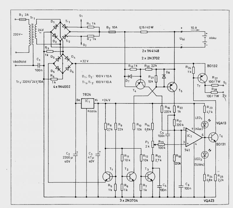

(#) sector99 hozzászólása Márc 12, 2009 /
Sziasztok !
És ehhez a kapcsoláshoz mit szóltok ? proli007 elsősorban Rád gondoltam - de másoknak is szabad - hogy szakmailag nézd meg légyszi' hogy érdemes-e hozzáfogni ? És talán a trafót is ki lehetne váltani egy PC tápegységgel - annak kismértékű módosításával.
Ha netán nem látszana jól, vagy valakinek megvan jobb minőségben: RT ÉK 1993 230. oldal.
Köszi !!!
(#) proli007 válasza sector99 hozzászólására (») Márc 12, 2009 /
- Működő képesnek tűnik a dolog, bár az U/I szabályozása elég összetett. Vannak benne szellemes megoldások is. Minden esetre a töltés karakterisztikáját megnézném. (Miért nem vágjátok le a képről a felesleges dolgokat? Szinte nem látható a rajz, a szöveg, meg ahogyan kisilabizálom, nem is ide tartozik.)
- A PC tápot el lehet felejteni! Ez egy tirisztoros vezérelt egyenirányító, ami 50Hz-et kíván a trafóról! A PC táp frekvenciáján "érdekes dolgokat" művelne.
(Úgy látom, vagy nem nézted meg, vagy nem érted ezek működését, mert akkor ilyen kérdést nem tettél volna fel.)
üdv! proli007

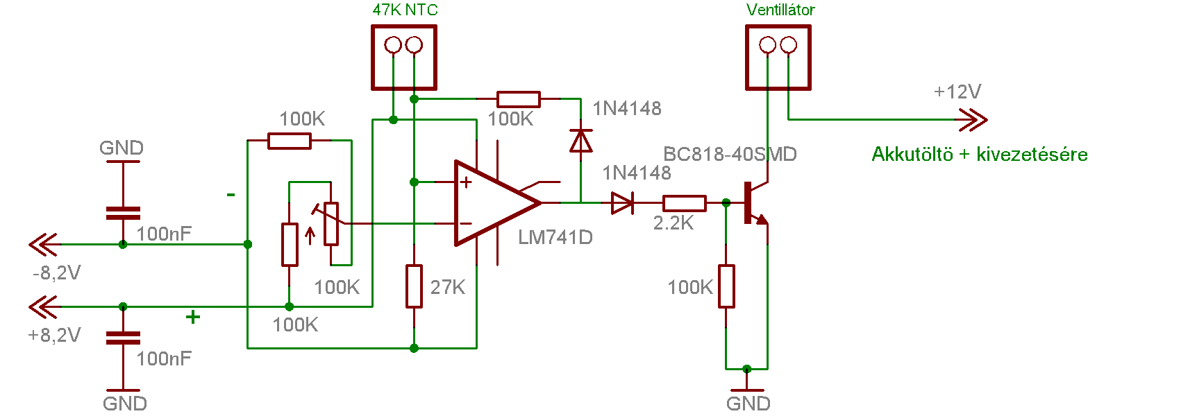

Valamint beépítettem egy ventillátor vezérlőt melynek érzékelője a trafó hőmérsékletét figyeli, és ennek függvényében kapcsolgatja a ventillátort.

A szekunder tekercs közös pontja mindkét esetben a szekunder oldali GND-vel össze van kötve ami nem jó!
A szekuder tekercs közös pontja csak! az R32, R33, R34, R39 közös pontjával kötendő össze, a szkunder oldali GND pedig az R33, R34 akku-minusz felöli oldala.
A nyáktervemen néhány alkatrész telefóliás GND-re történő csatlakozása nincs feltüntetve, ezeket a kitöltés után rajzoltam be, valamint több helyen össze van kötve a nyáklap felső és alsó oldali GND-je melyek szintén nem szerepelnek a rajzon. Ezekért elnézést kérek, nem gondoltam a tervezéskor hogy nyilvánosságra kerül a nyáktervem és ezáltal a hanyagságom.
Ha valaki szeretné utánépíteni és bármilyen kérdése van szivesen válaszolok.
