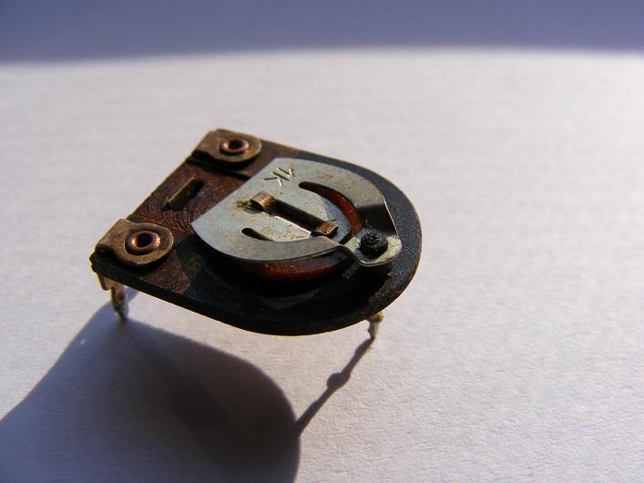

(#) proli007 válasza szamóca hozzászólására (») Ápr 5, 2009 /
„Hátrányuk a relatíve kis ellenállásérték, és hogy csak lineáris változatban készíthetőek.”
Engedtessék meg egy kis kiigazítás.
- Huzalpotit lehet gyártani akár 100kohm tartományban is. De tapasztalatom szerint azért nem teszik, mert A hajszálvékony huzalt, előbb utóbb összekuszálja a csúszka. Kopása is elég nagy.
- Az tévedés, hogy csak lineáris típust lehet gyártani. Valaha általános volt a különféle karakterisztikájú potméterek. (kompenzográfok és motoros mérőerősítőkben alkalmazták) A "titok" egyszerűen annyi, hogy nem egy téglaalapú testre tekerik a huzalt, hanem a csúszka oldalán egyenes, és a szemközti oldalon akár exponenciális görbületű testre. Így szinte tetszőleges karakterisztika kialakítható, természetesen mechanikai határokon belül. A gyártása, viszont nagyobb precizitást kíván.
Arra még soha nem gondoltam, hogy hangfrekvenciás alkalmazásba ilyen potit tennék. Mert még egy precíziós helikális huzalpotira is teszek kondit. Mert még egy tápegység kapcsolásban is, tekerés közben "zajong a piszok". (Régi Remix huzalpotit maximum 3kohm-osban szabad használni)
Amit felraktál poti képeket, azok meglehetősen ősleletek, és ne is alkalmasak ilyen alkalmazáshoz.
Én sem tudnék valami friss példánnyal szolgálni, de ha jó lenne a gépem, akkor lefotóznám a fiókban heverő potit, (kb. 30éve várja a sorsát) ami egy hármas tandem 2x10kohm és 1x5kohm ellenállású, és "G" karakterisztikával rendelkezik. Szép nagy állat, a markomban épp belefér, de azért létező dolog.
üdv! proli007
(#) szamóca válasza proli007 hozzászólására (») Ápr 5, 2009 /
Ezt a karakterisztika megoldást még nem is hallottam!
Nekem az erősítőmben nem zajong a huzalpoti.
A képek csak szemléltetési célzattal kerültek be. A ma kapható választékból nehéz lenne feltenni ilyen típusú képeket.
Van nekem is egy tenyeres huzalpotim.
A "G" jelzés mit takar?

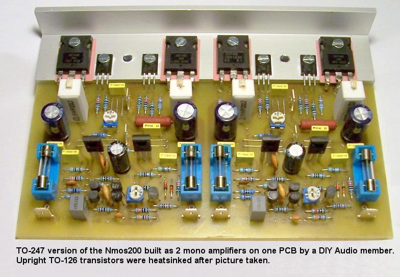

(#) Directors hozzászólása Ápr 6, 2009 /
Arra az elhatározásra jutottam,hogy megépítem ezt az erősítőt.Bővebben: Link "Figure 1a "-at
Ez valószínű működik ugye?
Ha jól vettem ki a szövegből akkor a nyugalmi áramot 100mA kell állítani ha +-35V akarom járatni.
3A biztosíték kell bele.Az ellenállásoknak fél wattosaknak kell lenniük kivéve a 0,5 ohm-osaknak azoknak 5W.
Csak az MJE3055 és az MJE2955-öt kell bordára szerelni?
Ha a BD-k helyére MJE tranyókat teszek azzal szebben fog szólni? Vagy lesz valami előnye?
Szerintetek az MJE3055 helyett jobb lenne a TIP3055 és az MJE2955 helyett TIP2955?
(#) Tomi20 válasza Directors hozzászólására (») Ápr 6, 2009 /
Heló
A BC549-est mindenképpen bordára kell még szerelni, a munkapont stabilitása végett. Továbbá érdemes a panelt úgy tervezni, hogy a bemeneti diferenciál erősítő két tranzisztort "összeforgatni" (mindkét tr. lapos fele nézzen össze) és pillanat ragasztóval összeragasztani, ezzel elkerülve a drift létrejövetelét.
(#) Directors válasza Tomi20 hozzászólására (») Ápr 6, 2009 /
Rendben.
A drift az micsoda? :eek2:
Itt melyik az a két tranyó amelyiket össze kell forgatni?
A többi kérdésemben tudsz segíteni?
Nagy vonalakban (remélem nem írok nagy hülyeséget, nem tisztán emlékszek már rá)
Az erősítő bemeneténél található két tranzisztorról van szó. A két tranzisztornak ugyanolyan hőmérsékletűnek kell lennie, különben drift feszültség jön létre. (hiba feszültség)
Lényegében annyit jelent, hogy ofset eltolás jöhet létre, gyakorlatilag ez úgy jelentkezik, hogy a szinusz jel tengelye nem 0V-nál van, hanem el van tolódva. Érdemes még ezeket a tranzisztorokat párba válogatni a bétájuk alapján. (nem drága tranzisztorok, vegyél pl 10 db-ot, multiméter béta mérőjével mérd meg őket, és a két legközelebbi értékűt építsd be)
Szerintem nem kell a félvezetőkön változtatni, maximum a meghajtó tranzisztorokat cseréld ki, valami MJE típusra. (a bétájuk hasonlítson a BD-k bétájához)
