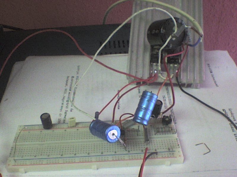

Megint én! Ezt nem hiszem el, megépitettem a 10W-os JLH-t és leesett az állam :nevetes2: Simán leszolja az egységcsomagban vásárolt TDA2052-t ami állitólag 60 W Ráadásul jelenleg csak bord-on van összetákolva, egy labortáppal meghajtva, 28V 1A nyugalomban, többet nem merek neki adni mert nagyon melegszenek ezek a BD249C-k, az alkatrészek sem pontosan azok amik a rajzon vannak(elkokat csak nagyobbakat találtam, meg egy két ellenállat is picit más 10% -on bellül) Viszont tényleg nagyon meleg a borda pedig van vagy 40cm, lásd kép. Valaki kérte a nyáktervemet jpg-ben itt van, ilyet sikerült csinálni.
Hány voltról megy hány ohm-os hangszóróval terheled? Betudnád linkelni a kapcs rajzot?
Még leirom, milyen alkatrészek mások, hátha valaki még ki szeretné probálni igy is
![]() A tranyokkal kezdeném, a vége Két darab BD249C, a Q3 2N2219A. A kondik C2, 5 330µF 100V, C1 100µF 50V, C3 10000µF 50V + párhuzamosan 680nF 100v stiroflex, a bemeneten 470nF 100V szintén stiro. Ellenállásbol R4 100ohm, R6-ot meg két párhuzamos ellenállásbol csináltam. Semmi zaj, torzitásmentes fülre ![]() A hangszoró egy 25cm MNC 8ohm 140 literes mélyládában(zárt)

Megcsináltam a zen általad is megépített fet-es verziót. Próbaként egy erősítő trafó primer tekercsét kötöttem be fojtóként ami 8ohm körüli.Elsőnek egy 5w 4ohm pc hangszórón indítottam és ami elsőre megütötte a fülem az a kellemes már már csillogó magas hangok.Majd rákötöttem az oszlop hangfalra és kiderült hogy nem csak a magas hanem a mély hangok is szépen megvannak.Viszont valamiért nagyon torzít én DVD-ről hajtom és nagyobb hangnál már hallani hogy erőssen torzul a hang.Én irf 540-el építettem meg mert ebből még maradt 2db a multkori vf2 rendelésből. A nyugalmi árama 820mA és 12V pc tápról megy,de a fet D-S lábán 3,5V a trafó tekercsén meg 7,7V körül mozog.Lehetséges hogy túl sok feszültség jut a trafóra és kevés a fet-re ezért torzít ennyire?Mert hirtelen másra nem tudok gondolni.Neked egyébként mennyire tiszta a hangja nagyobb kivezérlésnél, illetve hány voltról üzemel most?Te mérted hogy hány volt esik a tekercsre és mennyi a fet-re?Egyébként a hangjával nagyon megvagyok elégedve, csak a torzítás okára kellene rájönni. ![]()

A zárt magos trafóval csak az a gond egyenáramtól telítődik, így ellenállásként működik. Tényleg kevés az a feszültség ami a FET-en esik. Próbáld meg valahogyan csökkenteni a S-G feszültséget legalább annyival, hogy D-S lábak kötözzi feszültség legalább 6V-ra emelkedjen. Ennek egyszerűbb módja, ha kiveszed a 10k ohm-os ellenállást, és beraksz a helyére egy trimmert, amelynek harmadik lábát a GND-re (-) kötöd.
Vagyis akkor az ilyen trafó nem igazán használható fojtóként?Mert van több is de akkor nem is próbálgatom.Gondolom így hogy a trafóra esik a több feszültség rosszabb a hatásfoka is?Én is gondoltam a trimmer-es megoldásra csak attól tartok hogy ha csökkentem a nyitó fesz mértékét, akkor még kevesebb lesz a nyugalmi és nem lesz tisztán A osztály,vagy ez butaság?
Ha legalább 24V-os a trafód, akkor szerintem érdemesebb lenne a szekunder oldallal próbálkozni. Ha elég nagy a vasmag, és nem küldessz át a tekercsen túl nagy áramot, akkor nem megy át telítésbe. Ha 8 ohmos a hangszóród, 1,5A nyugalmi áramot javaslok.
Most 12V pc tápról özemel és egész éjszaka szólt, és gyakorlatilag melegebb a trafó mint a hűtőborda.
Még az elején az volt a terv hogy a szekunder-t használom csak méregettem a belső ellenállásukat és igen kevésnek bizonyult.Ezért gondoltam megpróbálom a primert.Ez egy 100-150W erősítő trafó így a szekunder még az 1ohm-ot sem éri el,de vannak kisteljesítményű trafóim is aminek a szekundere 3ohm-ot is eléri viszont azok kis méretűek,ez nem probléma?
Éppen az a jó, ha kicsi az ellenállása. Nem kell a trafón 6V-nak esni, elég oda 1V is. A trimmert állítsd minimum helyzetbe, majd bekapcsolás után addig tekerd, amíg a nyugalmi áram el nem éri a 1,5A-t. Folytótekercses változatnál nem árt a FET S-G lábai közé egy 12V-os Zéner diódát rakni.
