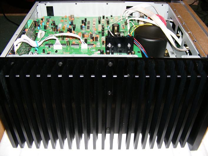

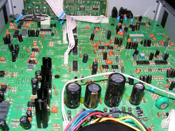

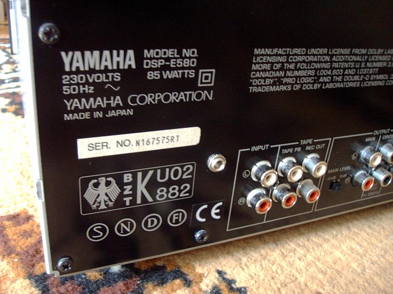

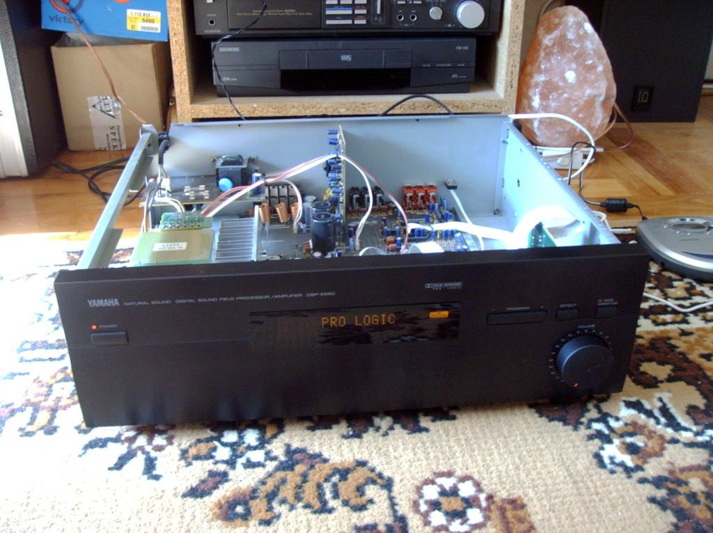

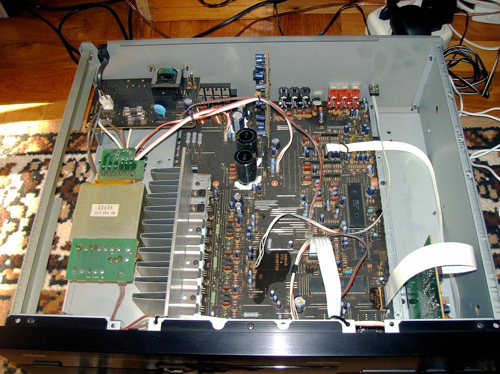

Na meg is csináltam tegnap, nem barmoltam szét nagyon, csak egy pici sztereó jack alj került a hátuljára, és egy szalagkábellel megy a végfok bemenetére közvetlenül. A potira is próbáltam kötni de ott valami nagyon bezavart mert nagyon eltorzult a hang. Viszont így gyönyörűen szól. Passzív előfokkal persze, mert hangerőszabályzás azért csak kell. Így van egy nagyon komoly végfokom és egy passzív előfokom amit ma csinálok meg készre most az egyszer példás precizitással, csillagföldeléssel
A végfoknak amúgy nagyon magasra és hihetetlenül, gyomormozgatóan mélyre megy a hangja, nagyon gyors és megfogott. Viszont nem annyira zenei. Inkább műszer mint hangszer. Olyan mint egy THX erősítő. De meglátom mennyire tudok vele együtt élni...
(#) Imi65 válasza Mayan hozzászólására (») Máj 27, 2009 /
„A végfoknak amúgy nagyon magasra és hihetetlenül, gyomormozgatóan mélyre megy a hangja, nagyon gyors és megfogott. Viszont nem annyira zenei. Inkább műszer mint hangszer.”
Bizony, évtizedek óta erről megy a vita. A mérnökök nagy része azon az állásponton van, hogy a kimenet a lehető legprecízebben kövesse a bemenő jelet, ahhoz ne tegyen hozzá, és ne vegyen el. Ekkor nagyjából azt kapod, amit ettől a géptől is, kicsit talán mesterségesen steril a hangja. Szerintem a CD-nek is ez a legfőbb problémája. Minden a helyén van, de valahogy pont az élet hiányzik belőle. Más erősítők nem ennyire jól kimunkáltak, megengednek maguknak "némi lazaságot, fegyelmezetlenséget", mindazonáltal az már csak mázli kérdése, hogy fülünk hogy ítéli meg a tevékenységét. Általános alapelv, ha egy félvezetős erősítő mérve rossz, akkor az biztos, hogy hallgatva is problémákkal terhes. Ha viszont mérve jó, még semmi garancia nincs arra nézve, hogy az jól is szól.
Azért azt gondolom, hogy pár nap Yamaha hallgatás után a Sámán megy a fiókba.

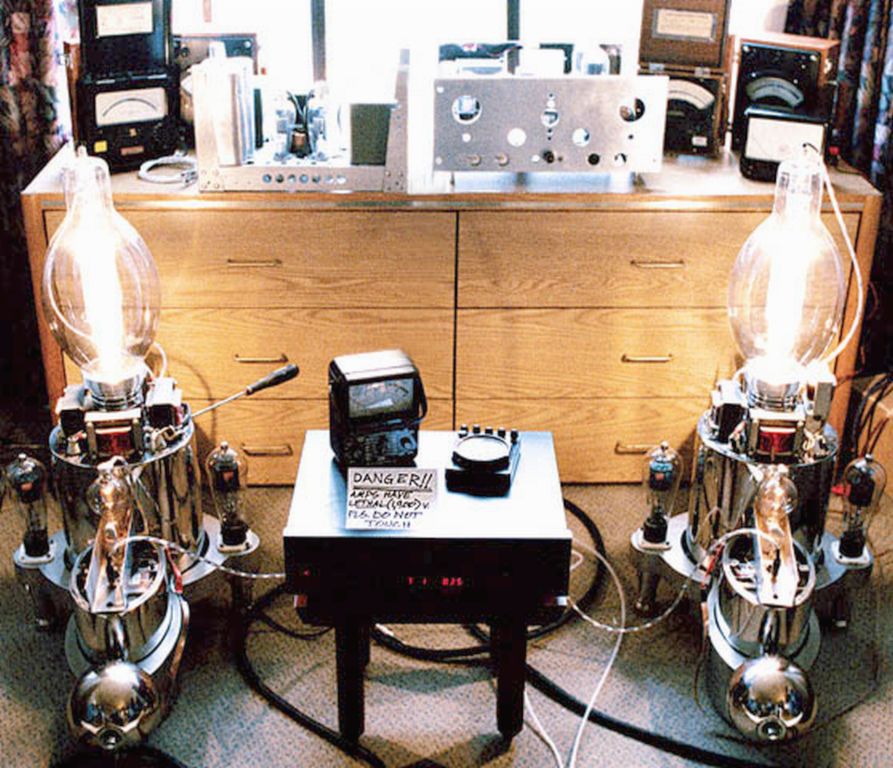

Igen, és itt jönnek képbe az "ezoterikus" erősítők, mint pl. ezen a képen látható éterpumpáló szörnyeteg, single ended, közvetlen fűtésű gm100-as triódával és mindenütt csakis transzformátoros csatolással, transzformátoros hangerőszabályzóval. Ennél tisztábban éterikus nem nagyon lehet...
Szerintem a képen látható erősítő (ha az egyáltalán) inkább már képzőművészeti alkotás, semmint műszaki. Soha nem hallottam ilyet szólni (még "élőben" sem láttam), így - nyilván - dőreség lenne bármit is állítani róla.
Legfeljebb - műszaki ember révén - arra lehetne felhívni a figyelmet, hogy az árcédulán látható igen magas összeg semmire sem jelent garanciát, az ilyen "merész" tárgyak alkotói nem igazán szégyenlős emberek. Formavilágának a megszokottól való eltérése szintén azt "sugallja", hogy más (jobb) mint a többi. Aztán lehet, hogy itt a fórumon is születtek már ettől jobb hangú (csöves) kapcsolások, csak nem voltak megközelítően sem ennyire reklámozva. :nemtudom:

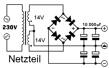

És azt hogy csináljam meg? hogy rakjam össze?
Legyél szíves és segítsél...
(#) Imi65 válasza kiskacsa2009 hozzászólására (») Máj 27, 2009 /
Ilyen a szimmetrikus elrendezésű tápegység. Ehhez megfelelő kacsolástechnikájú erősítő kell. A trafó feszültsége 2 x 28-30VBővebben: Link

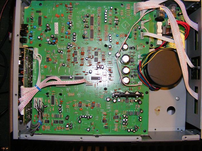

Van egy erősítőm aminek az elő foka brummos. A gond a hibakeresésben a nagyfokú integráltság. Egyetlen panelen helyezkedik el majd minden. Félig SMD, félig hagyományos furat szerelt alkatrészeket tartalmaz.
Ilyen eseteknél a jel utat kellene szkóppal végigkövetni, De nincs valami idő hatékonyabb ötlete valakinek a hibafeltárásra?

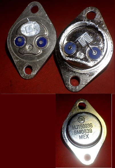

Azzal kezdeném, ha valaki a HQVideo-tól rendel MJ15003-as tranzisztorokat, akkor ne spóroljon azon, hogy az olcsóbbat veszi meg, mert az 150Ft-tal olcsóbb, mert később az lesz a drágább!! A csatolt képen látható az olcsó, és a drágább. Az olcsóról leszedtem a bekötő lábakat, mert be volt folyatva a chip része valami szilikonos szutyokkal, és letakarítottam nagyjából. Azon a bevezető drótok olyan vékonyak voltak(az emitter is), mint a másik bázisáé. Gondolom mondanom sem kell, hogy azután végeztem az összehasonlítást, miután a végfokban elszállt az egyik, és mivel Quad-ról van szó majdnem minden félvezetőt vitt magával
Remélem tudtam valakinek segíteni ezzel a kis képpel.
