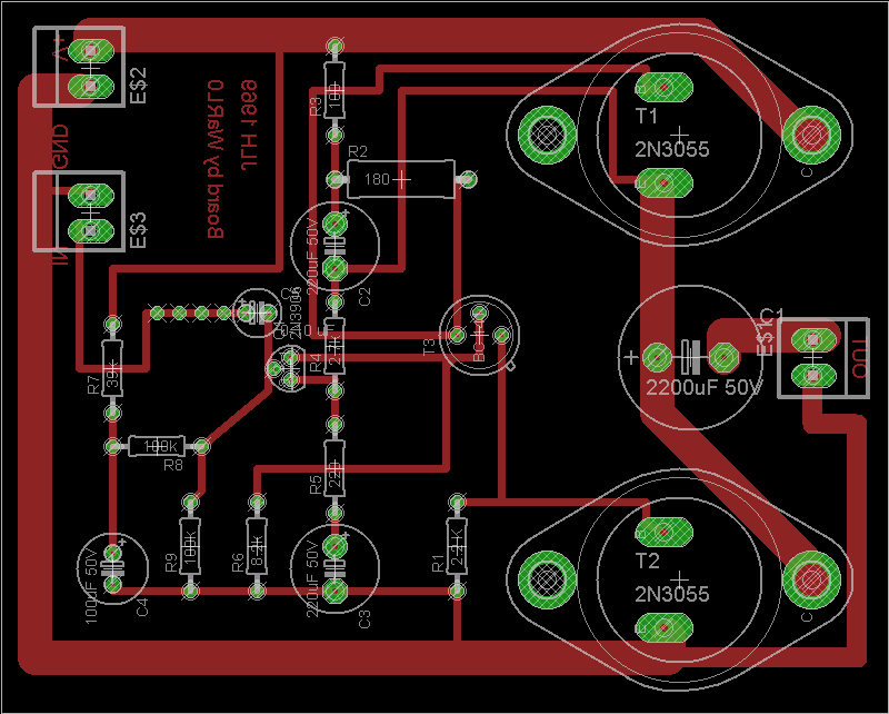

Szia.Itt az en nyakom.Amit nemreg kozzetettem ebbe a topicba az hibas.

Hapro nak igaza van, nem kell akkora becsatolás. Nyugalminak szerintem elég az 1,2-1,3 is, én nem hallottam külömbséget ez felett, a trafóra figyelj hogy kb 300VA legyen, ez alá ne nagyon add. Az elkók jók lesznek. A nyák terven viszont a vékony vonalakat én megvastagítanám, nem annyira mint a vastag vonalak de azért raknák rá. Kerülném a sarkosítást is, inkább letörném a sarkakat. Egyébiránt nem rossz.

Szia.Hat trafonak egy 110W-os EI magos trafo lessz benne de szerintem eleg nek kell lennie 20V-os tapfesznel mert ha kiszamittod 20*1.2=24W 24*2=48W a stereo es meg marad ott tobb mind a duplaja "uresen".Most mar keso mert oda adtam az egyik haveromnak hogy nyomtassa ki.De szerintem elmegy az vagy nagyon vekonyak ?
Átfolyatod az egészet ónnal és máris vastagabb lesz a vezető sáv. A trafó meg ha elég is lenne elvileg szerintem melegedni fog, de ugye a trafó tekercselésétől függ, lehet, hogy hihetetlenül alul van gerjesztve, és egy brutális vasra tekertek 110W-os trafót

Természetesen vékony vezetősávval is működni fog, de esztétikailag javallot, nemkülömben, hogy forrasztani is jobb egy vastagabb vezető sávra, nehezebben égeted el, jobban fixálja az adott alkatrészt.
