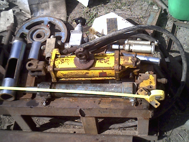

(#) Pantz István válasza Emperor hozzászólására (») Jún 21, 2009 /
Tisztelt Emperor!
Az eladó hidraulikát Budapesten a xvii.kerületben lehet megtekinteni.
