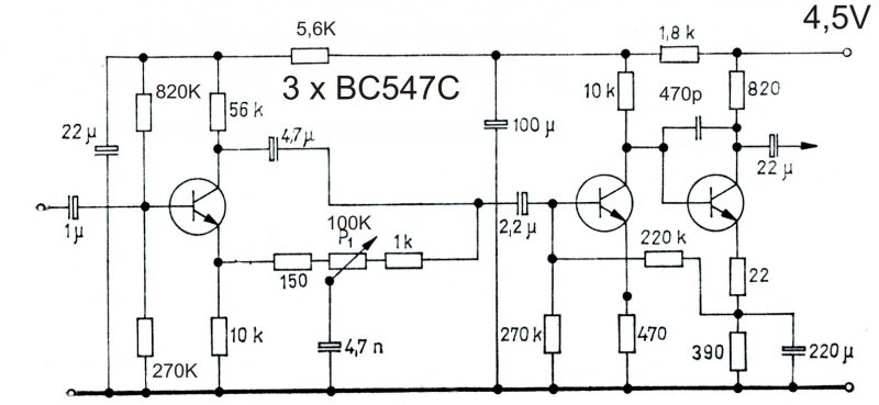

(#) vilon hozzászólása Jún 30, 2009 /
Nem volt túl sok időm foglalkozni a dologgal, de végül elkészült a nyertes áramkör, mi számomra minden szempontból megfelel. Egyszerű, kelően nagy az erősítése, és a zajjal sincs különösebb gond. Ezt az áramkört egészítettem ki egy LM386N erősítővel, aminek a rajza megtalálható az adatlapján. A tesztelést „egér híján” egy órával végeztem amit a fal egyik oldalához nyomva, a túl oldalt rákerestem a pontos helyére, ahol a legjobban lehetett hallani.
Felteszem a rajzot ha valakit érdekelne.
(#) Dani494 válasza vilon hozzászólására (») Jún 30, 2009 /
Egyből a problémád jutott róla eszembe. °°)
Nem építettem meg,nem tudom működik e.

(#) vilon válasza Dani494 hozzászólására (») Jún 30, 2009 /
Szia dani94!
Ez egy tökéletes megoldás arra amire segítséget kértem, mivel én is a szeizmikus érzékelésből akartam kiindulni.
Köszi szépen!
