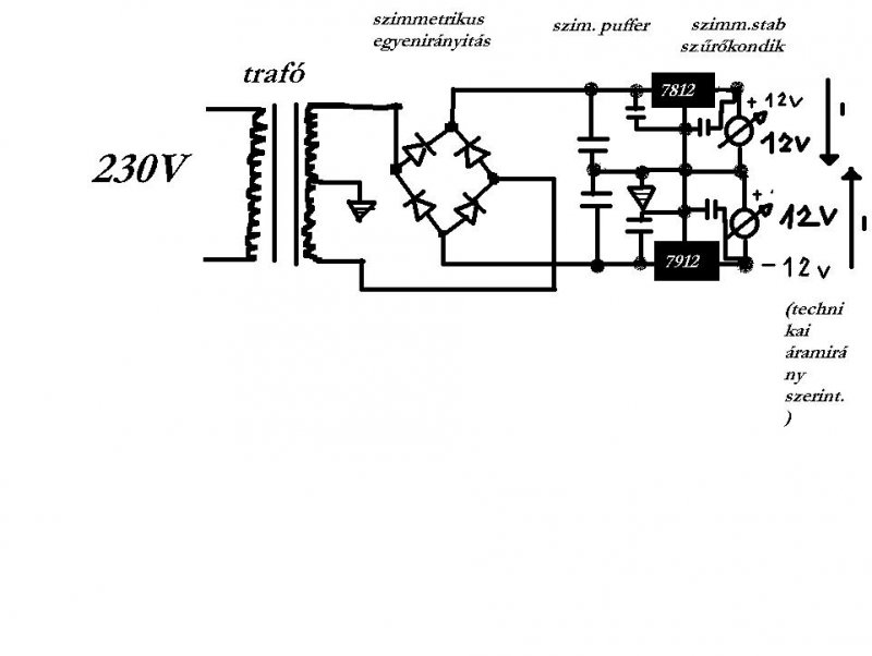

Pár kérdésem lenne a stabilizáló IC-kel kapcsolatban:
- Tehetem őket közös GND-re?
- A trafó mögött egyenírányitás, +egy kondi, és utána mehet IC be>IC ki, és kész?
- Van egy olyan IC-m, hogy 7912, úgy tudom ez negatív feszültség. Ez mire jó? Úgyanúgy jön a traforól, és az ic mögött negativ lesz?

(#) moltam válasza Pako94 hozzászólására (») Aug 18, 2009 /
Rajzoltam neked valami tápféleséget.
(#) Pako94 válasza moltam hozzászólására (») Aug 18, 2009 /
Köszi mindkettőtőknek
(#) gg630504 válasza moltam hozzászólására (») Aug 18, 2009 /
Mindkét I nyílnak lefelé kell mutatnia terhelésen.
(#) Stefan válasza zbiro hozzászólására (») Aug 18, 2009 /
Ha megmutatnád a hálózatot amit számoltál segítene.
(#) moltam válasza gg630504 hozzászólására (») Aug 18, 2009 /
Tényleg Kössz az észrevételt. A negativ fesz nyilját tényleg rosszul rajzoltam be. Földtől a negativ felé folyik az áram.

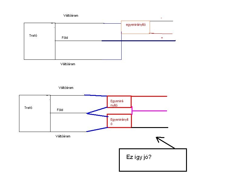

(#) subwoffer hozzászólása Aug 18, 2009 /
Egy olyan problémám lenne hogy zúg az erősítő.És szerintem attól hogy pici váltóáram megy át, de úgy szeretném meg oldani a szimetrikus tápot hogy 2 egyenirányítót teszek bele és hogy úgy jó lenne?
Képet mellékeltem.
(#) zsoltee0001 válasza subwoffer hozzászólására (») Aug 18, 2009 /
Hali
az erősítőd a földhurok nevű utálatos nyavajától zúg! Olvasd el az ezzel kapcsolatos cikket.
A táphoz semmi köze, bár amit rajzoltál az szerintem jó, pontosabban jobb hatásfokkal fogja a félhullámokat hasznosítani mint az előző kapcsolás. Az "egyenirányítás" az ugye graetz híd akar lenni?
Szóval szerintem jól rajzoltad, de ha biztosra akarsz menni , próba képpen a váltó áramú részre (3 vezeték) teszel 1-1 5wattos izzót sorba tehát ha nem stimmelne valami bekötés, akkor nem égne le a trafó vagy a graetz, hanem az izzó világítana.
üdv
(#) subwoffer válasza zsoltee0001 hozzászólására (») Aug 18, 2009 /
Értem és köszi a választ.
