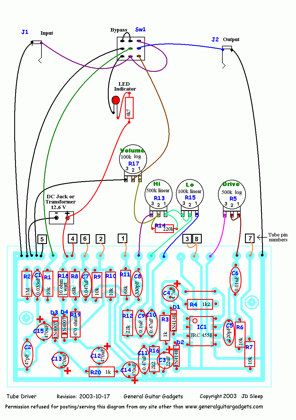

mégegy kérdés a csövekkel kapcsolatban.
A csatolt képen az R8, R11 ellenállással tudom szabályozni az anódfeszt? Tehát ha 68k helyett 150k-t rakok be, akkor kissebb elsz a feszültség (->nagyobb torzítás)? Persze valamilyen határokon belül gondoltam. De egy 250k-s potmétert gondoltam belerakni szabályzáshoz.
Tudod. Potinak trimmert rakj! Ha jól torzít már, akkor leméred a trimmer ellenállását, aztán beteszel egy olyan értékű ellenállást (ami a legközelebb van a trimmer ellenállásához).

Hali megépítettem megint, az alábi kapcsolást, viszont az a gondom hogy a katódra itt ugye negatív fesz jut, viszont 0.12v értéket mérek rajta, mitől lehet ez? átvizsgáltam a kapcsolásomat, egyedül a 470µF kondiknál lehet probléma, azoknak a forrasztásával nem vagyok megelégedve, de cserélni fogom őket, mert bontott alkatrész volt hátha. Egyéb esetben mi okozhatja, hogy nem jelenik meg a negatív fesz? 12 voltos Dc stabil, 1A tápot használok hozzá jelenleg! A cső egy 12AU7 es, elvileg ez kel lhozzá, de ha nem akkor lehetséges hogy 12AX7, viszont az elöbbi automotive, alapcsony feszről képes működni.

pont ez a kapcsolás Én is ezt építem. Pár oldallal ezelőtt megbeszéltük, hogy hibás a rajz a tápnál! 2 kondi fordítva van berajzolva! a V- ágba a 470µF kondik. Nem tudom ez lehet-e a problémád jelenleg. De ez is egy ötlet. Szép a panelterv, az enyém elég csúnya ehhez képest :S Idézet: „12 voltos Dc stabil, 1A tápot használok hozzá jelenleg!” Itt a hiba. Váltófesz kell neki, mert abból csinál pozitív és negatív fesz. DC-ről a pozitív beáll, de negatív nem lesz. :yes:

Az agyári panelterv, Közbe benéztem hogy 12AX7 et használ, viszont hogy érted hogy fordítva van? a negatív tápnál a föld felé kell hogy nézzen a pozitív fegyverzete a kondinak, erre gondolsz ugye? Mert itt így van, ha jól látom, de hanem jelöld meg nekem, ha nem gond persze, hogy hol látsz benne hibát! Én már annó megépítettem havernek cuccot, és ment, de sajnos nem elérhető most a tozító, nem tudom leellenőrizni!
C13, C14
A táp résznél. A V- alacsonyabb feszültségő mint a földnek kijelölt pont. Ezért a + a föld fele néz.
Ap.... Na erre nem gondoltam, de ez így azért ciki, mert oda vagyon írva az ültetési rajzra h DC jack or transformer ez így ciki akkor. Mit tudok tenni? belezzek ki egy kicsi trafót hogy meglegyen a feszem? arra gondoltam, hogy akkor ha jó egy fél amperes 12V trafóval kínálom meg, de ha nem lenne jó neki akkor visszaveszek a tekercsekből, de ekkor mekkora feszt célozzak meg hogy kijöjjön a 12.6?
nem kell pont 12,6V. A cső fűtéséhez teszel előtétet, az IC meg +-18V-ről is megy.
Én egy kis trafót használok amin van 25V és 9V kimenet. 9V a fűtésnek csak, 25V a többihez (persze megfelelő helyeken kicsit visszafogni ellenállással). fél amper nem biztos hogy elég. a fűtés 0,4 ampert simán elvisz.
hmm nem akarom megbolygatni a dolgot nagyon, akkor valószínűleg úgy lesz hogy fogom a 12es trafót, az adja majd az elektronikának a megfelelő váltóáramot, a fűtést meg a 1A 12V Stabilról, így is kivitelezhető nemde?
Szerintem úgy jó.
És milyen csövet használsz akkor? AX (ECC83) vagy AU (ECC82)? Bár úgylátom fűtés szempontjából mindegy, mert ugyanazt írják hozzájuk.
Hát a fél Amper éppen, hogy elég lesz kipróbálni. A nyákterven tényleg el van írva, de a kapcsoláson látszik, hogy egyből a trafó van kötve. Ha a 12V-os trafó régebbi, akkor az még 220V-on adott le 12V-ot, akkor az pont jó lesz. Nekem a GU50-be 12,6 helyett csak 11V-ot kap a cső, mert a burkolatlan hálótrafót nem merem rádugni a hálózatra közvetlenül, így leválasztótrafóról ment, aminek kicsit esett a feszültsége ekkora terhelés hatására. Kipróbálni jó lesz így is.
