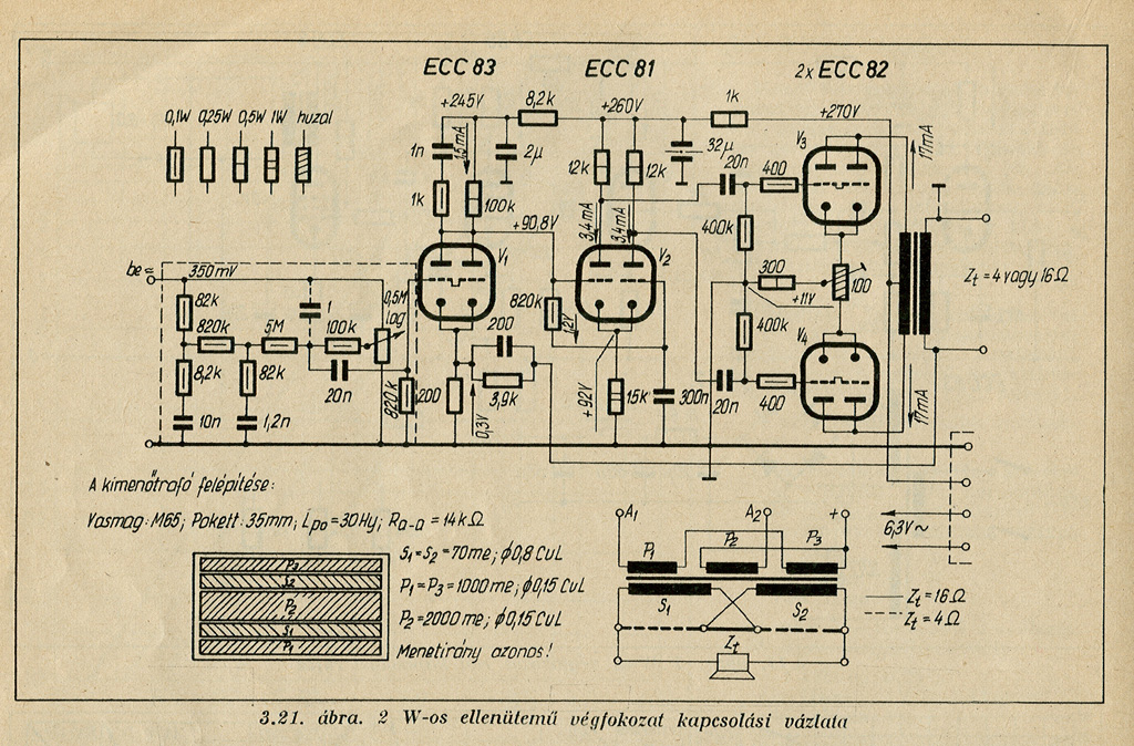

Egy ECC82, párhuzamosan kötött triodákkal kb 1 W-ot tud. 3,5 kOhm így az Raa 250 V mellett. Amit adtam kimenőt, azzal kipróbálhatod. katódba 1k körül, hidegítve 100 mikroval minimum, és a secunderen hallgatózol. Én reverbmeghajtót csináltam vele, és amíg nem volt kész a kimenője, TV kimenővel próbáltam

A Rádiótechnika Évkönyve 1968 vagy 1969-ben van egy komplett kapcsolás szintén párhuzamosan kötött ECC 85-tel. Az hangszóróra dolgozik ellenütemben 2 wattal, de szimplán átszámítható fejhallgatóra a szekunder menetszám. A cikk Lóska Péter tollából való.

Erre a kapcsolásra gondoltok?
Így megfelel?
Rádiótechnika Évkönyve 1969 p. 58. A Te képed hibás, nem lehet megnyitni. Ennek a szekunderét simán á lehet számolni fejhallgatóra. Csökkenteni az áttételt minden további nélkül lehet (azaz a szekunder menetszámot megnövelni)

A radiotechnikas rajzokban, az az ellenallas amelyik at van huzva atlosan, az hany wattos?
Arra gondolsz ami kb felénél átlósan egy nyíllal van áthúzva? Ha igen akkor az változtatható értékű ellenálás ami nem más mint potenciométer/hangerőszabályzónál amit tekergetsz pl az potenciométer!
Kosz. Aranyos vagy, de nem. Nem potmeterre gondoltam
Átlósan áthúzva 1/2 W, vízszintesen egyszer áthúzva 1W, kétszer 2 W.
