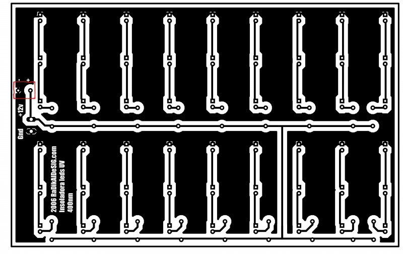

Sziaztok.Találtam a neten egy 20ledes tervet,az a kérdésem hogy a pirossal bekarikázott részre kell a 2200µF es kondi?
Esetleg ha valakit érdekel itt megtalálható minden:
http://radikaldesig.blogspot.com/2006/10/insoladora-uv-leds.html
Köszi.
(#) vzoole válasza pityu_18 hozzászólására (») Nov 27, 2009 /
Igen oda kell a kondi.

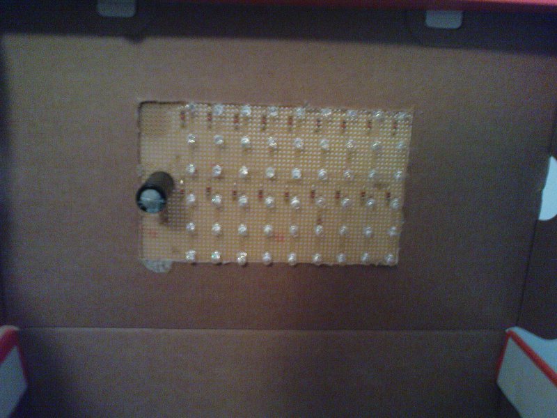

(#) pityu_18 hozzászólása Dec 1, 2009 /
Sziasztok.Pár napja belinkeltem ezt az oldalt ahól egy uv ledes levilágító található.
Az lenne a kérdésem hogy az oldalon 54 db ledhez
18db 68ohms, 1/4Watt os ellenállást ír a szerkesztő.
Az lehetséges hogy nekem más fajta ledjeim vannak és más értékű ellenállás kell hozzá vagy az minden lednél egyforma csak a ledek száma számít?

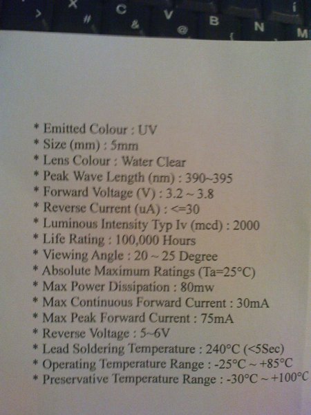

(#) pityu_18 válasza kaqkk hozzászólására (») Dec 1, 2009 /
Nos próbálkoztam.A mellékelt képen a ledjeim adatai vannak.
Ezt adta ki az előtét ellenállás számoló: 6.8Ohm meg 11Wos teljesítmény.
Ha szépen megkérlek leellenőriznéd hogy neked is ezt adja e ki lehet hogy én rossz értéket írtam be. Köszi.

(#) kaqkk válasza pityu_18 hozzászólására (») Dec 1, 2009 /
12V os tápfeszültségre és 3 db ledre nekem 22 ohm 1/4W
ot számolt a progi
Azt megkérdezhetem hogy a
-leden eső feszültséghez
-leden átfolyó áramhoz
te mit írtál be?Azért kérdezem hogy én is tudjam mi kell oda.Köszi.
12v betáp - 3.8v leden eső feszültség . és 30mA a leden
átfolyó áram a ledek száma 3 Miért ? te mit írtál be ?
ezek az értékek vannak az adatlapon

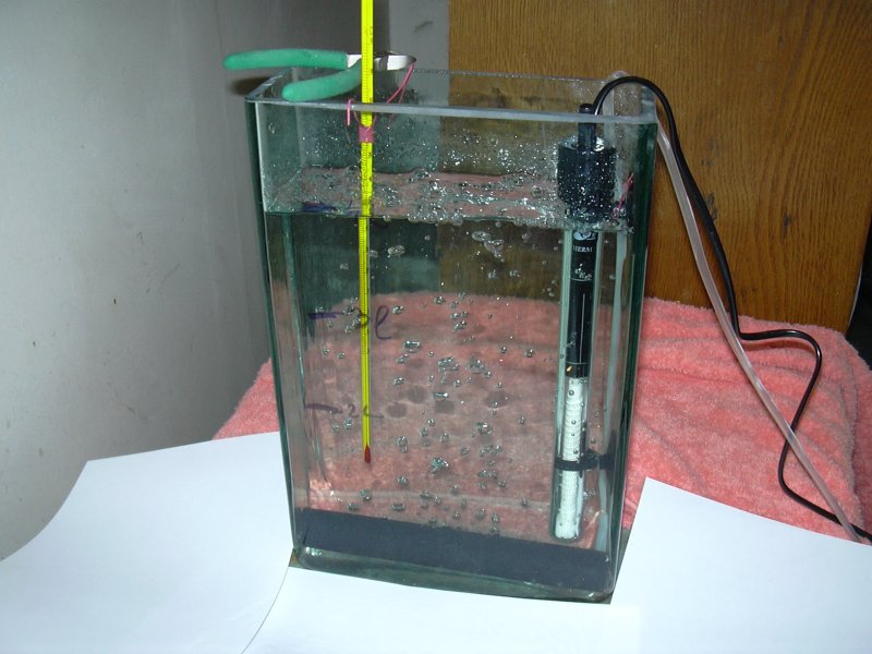

(#) petike779 hozzászólása Dec 3, 2009 /
Üdvözlet mindenkinek.
Elkészült a maratókádam is és ezzel teljes a panelkészitő láncom.
Mellékelek pár fotót róla....

(#) Bassmester válasza petike779 hozzászólására (») Dec 3, 2009 /
A P20 -szal az alkatrészoldalra is lehet fotózni, de könnyen kopik és nem is a legszebb. Vasalni még nem próbáltad? Az nem kopik le könnyen.
Jó lett az "akváriumod" A levegő befújás jól áramoltatja a folyadékot? Ezek az akvarisztikai eszközök bírják a korrozív környezetet? Milyen löttyel fogod használni?
(#) Sir-Nyeteg válasza petike779 hozzászólására (») Dec 3, 2009 /
Széééép!
Bubikat mi csinálja? Azaz mi az a szürke az aljában?
Mennyiből jött ki? Miből van?

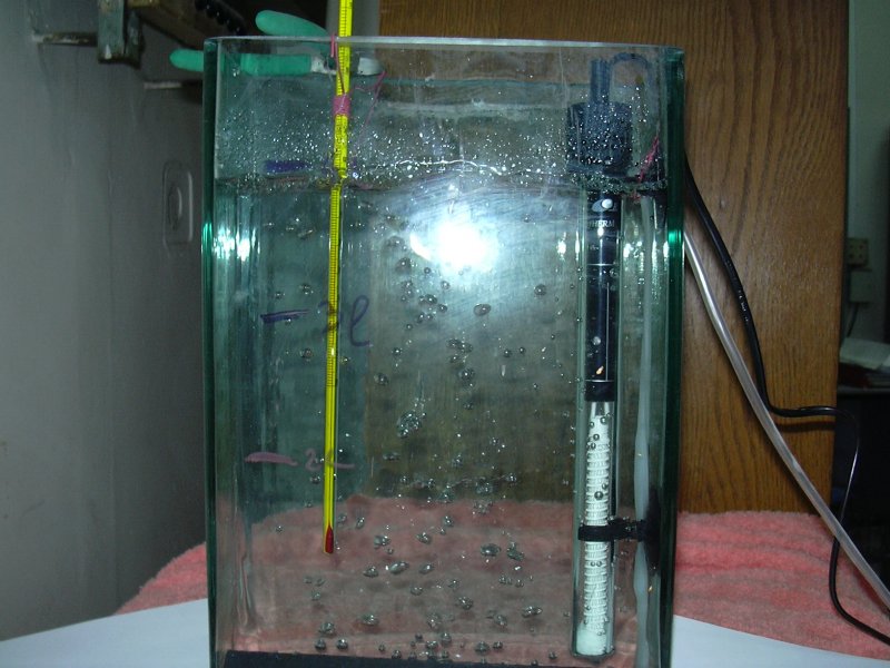

(#) petike779 válasza Bassmester hozzászólására (») Dec 7, 2009 /
Elnézést a késői válaszért.
A vasalást próbáltam sokszor, de ugyanaz a gond vele: nehezen lehet felvasalni mivel nem egyenletes és az is kopik.
Ami legjobban sikerült az öntapadó papirra kinyomtatott elhelyezés és utána ráragasztva. Mivel papir, ez sem időt álló...
A vizmelegitő üvegcsőben van, 100w teljesitményű és van benne termosztát. 32 fokra beállitva, kp 15 cm-re tőle 36 fokos állandó hőmérsékletet értem el. :yes:
A levegőbefújó egy sima kis akvárium kompresszor, műanyag csővel bevezetve, az aljára beszoritottam vizszintesen egy vastagabb műanyag csövet, ennek a tetejére fúrtam 3-as lyukakat. Ebbe bevezettem a kompreszor csövét amibe 20cm-es távon megfúrtam sűrűn 1mm-es fúróval.A vastag cső lényege hogy egy eléggé szabályos "levegő függöny " keletkezzen.
Szerintem minden birja akár az erősebb savat is.
Én még nem döntöttem a perszulfát és a vasklorid között... De hamarosan döntenem kell.
Költségvetés : vizmelegitő 65RON (kb4000 forint), kompresszor 20RON (kb 1200 forint). Az üvegedény egy volt akumulátorcella, nem adtam érte pénzt, de meg lehet nézni mennyibe kerülne egy 4,5 literes akvárium.:awink:

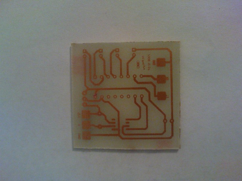

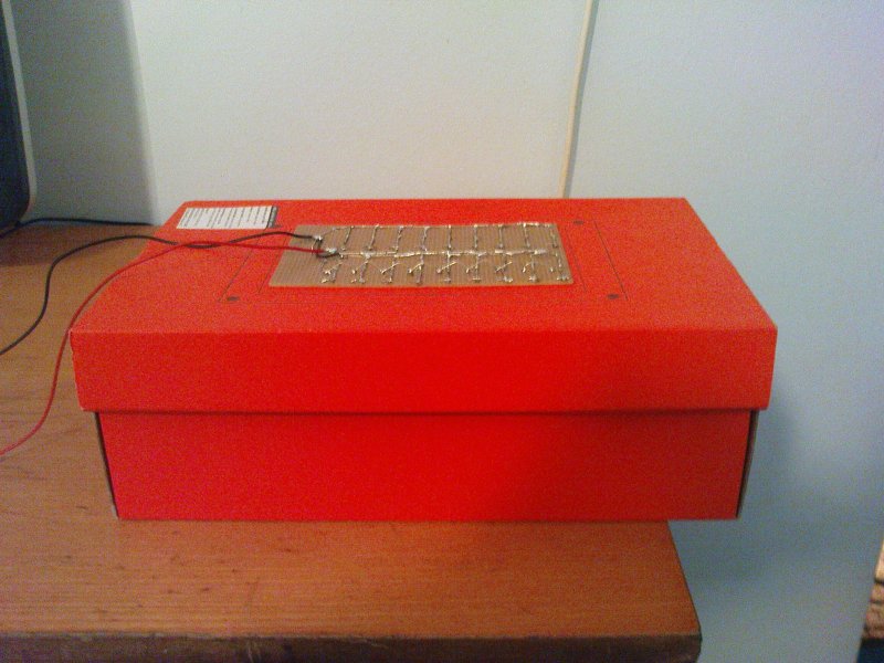

(#) pityu_18 hozzászólása Dec 8, 2009 /

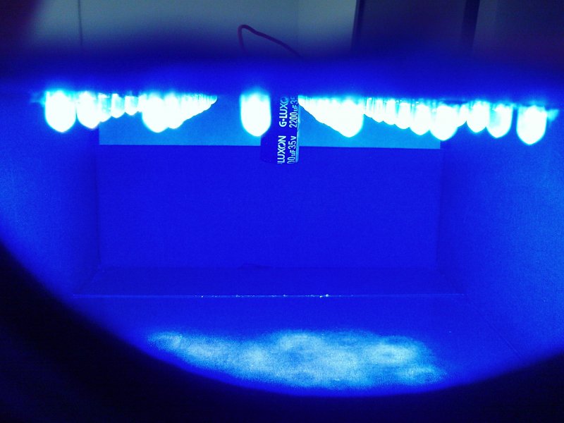

Sziasztok.Kész van az Uv ledes levilágítóm,mutatok pár képet,úgy látom a 10 perces levilágítási idővel elég szép lesz a panel.Vélemények?
(#) vzoole válasza pityu_18 hozzászólására (») Dec 8, 2009 /
Jó lett!
Maratás után is megnézném az eredményt.
(#) pityu_18 válasza vzoole hozzászólására (») Dec 8, 2009 /
péntek felé veszek vas kloridot és akkor egy egész nyákot csinálok.Megfogom mutatni.

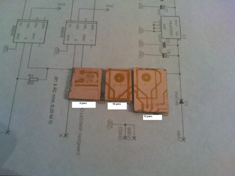

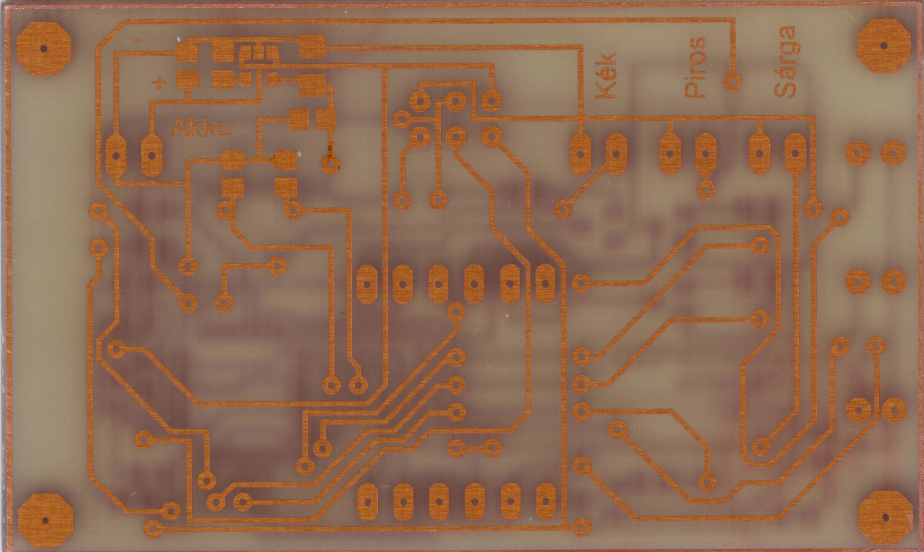

(#) vzoole válasza vzoole hozzászólására (») Dec 9, 2009 /
Lement az éles teszt is a levilágítóval.
12 perc, gyári foto nyák.
Egy élmény így panelt gyártani...
Ez lett belőle: Bázisóra

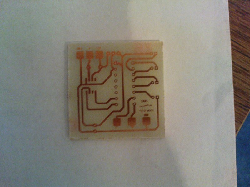

(#) pityu_18 válasza vzoole hozzászólására (») Dec 9, 2009 /
Nos itt van pár kép az első fotózásos nyákomról.Szerintem egész jó.
