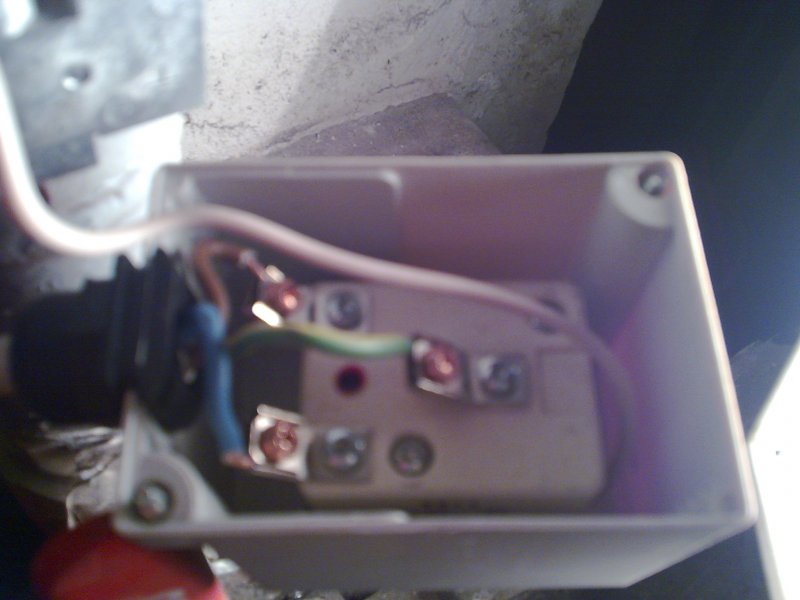

Végigolvastam a fórumot, de sajnos nem találtam megoldást a problémámra. Ferrari tipusú csőtermosztátot szeretnék beüzemelni. Mellékelek pár képet és a dobozán található kapcsolási rajzot,( a jelenlegi bekötéssel 0-90 fok között működik 90 fölött kapcsol ki és ugy vettem észre nem igazán reagál a cső hömérsékletére, mert a kazán hőmérője szerint 60 fokos a viz, de a termoszát 80 fokos állásán is forog a szivattyú.) Szval a helyes bekötés érdekelne, ha lehet 1 picit szájbarágósan (nálam kék a fázis, barna a 0) Köszönöm a választ előre is.
A képek csapnivalóak és semmire sem jók!
A bekötés az katasztrófális! Mns, Skype, telefon ezen mind elérhető vagyok! Az adatlapomon vagy a Régi Magyar Műszerek honlapon megtalálhatóak! Egy hétig írhatnám, de nagyon rossz útón jársz! Lhanzi
