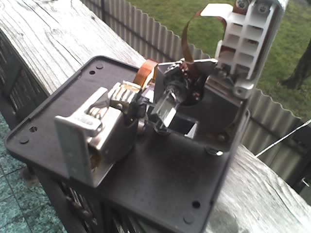

Érdekesség kép egy két kép 2 db ilyet készítettem most kipróbáltam jelgenerátorral elég jol viselkedik nemsokára rakok fel több képet is!

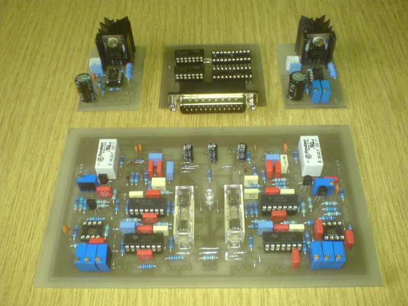

Jelenleg szunetelek a hianyzo alkatreszekre varva,de addig is ime nehany kep a keszulo project-rol:

Nagyon szép munka
Van dacom ha kell mx7225-ös vagy dac 082-is van több darab. meg osztanád velünk a nyák terveket?

A tükör miből van? Több esetben olvastam, hogy a tükör lehetőleg vékony, kis súlyú legyen. Egyébként ötletes megoldás. Kíváncsi vagyok milyen ábrákat lehet kirajzoltatni vele.
(#) androlight válasza nagy hoho hozzászólására (») Márc 1, 2010 /
A tükör az egy aszem fénymásolóból kibuherált síktükör.. igen lehetőleg a legvékonyabb anyagbol kéne hogy legyen de ez elvileg a tengely közepén van szal eléggé ki van egyensujozva... rakok majd fel videót milyen ábrát tud..de meglepően jo a cucc ahoz képest hogy milyen kis primitív,,

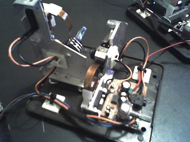

Tegnap megint foglalkoztam kicsit a dologgal remélem 7végére megleszek teljesen..

Az a kis erőlködő meghajtja normálisan a szedőfejeket?
Kis mikielőerősítőt nem építesz hozzá?Én építettem az enyémhez, és rögtön ütem vezérelt lett,bulikba már rögtön könnyebb hurcolászni.
(#) androlight válasza Roy Jones hozzászólására (») Márc 1, 2010 /
Igen meghajtja teljesen jóll !Viszont kipróbáltam a lasr moduljaimat pc táppa 3,3 voltal hibátlan! De hűtés nem árt neki !Egy 50mW os zöld modulok kibányászva pointrekből! Persze a kristályokat és a lencséket ujra kellett állítanom bennük! (china )

Nagyon jól néz ki! Szuper! Mi tartja közép állásban a szedőfejet? Mert felbuzdulva a sikereiden beszereztem 5 db vinyót de a szedőfej egyik végállásban van.

A szedőfej a tehetetlensége miatt mindig középre áll vissza.Feltéve ha teljesen ki van berhelve belőle minden.A kis fehér pozicionáló a hdd rész...

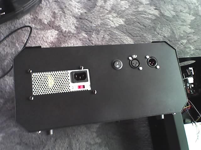

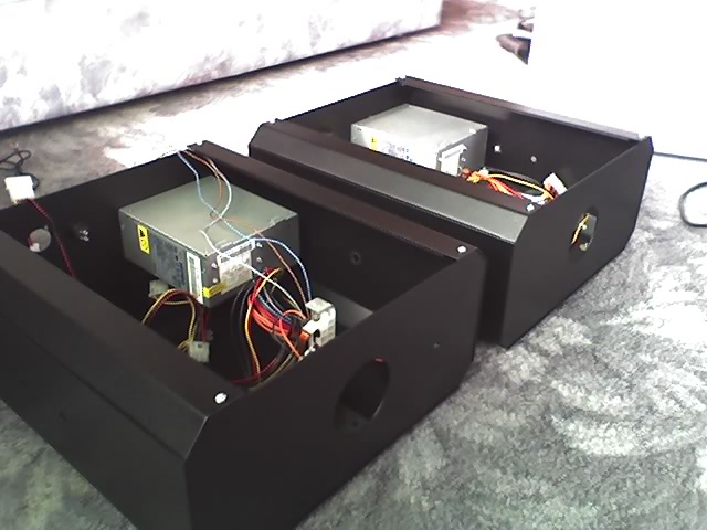

Alakulgat a laser-em..Felraktam pár képeat a munkafolyamatról.. volt itthon 2 db régi dobozom kicsit kipofoztam ujj előlapot és hátlapot kapott és prímán megfelel a célnak!
