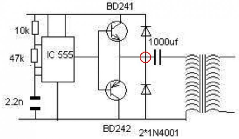

(#) Barret hozzászólása Márc 14, 2010 /
Még egy kérdésem lenne.
Van mégegy elektronikám megépítve.
Evvel van egy kis gondom.
a transzformátor primer oldalán a tápfeszültség fele mérhető csak.
Vagy elrontottam valamit,vagy ez így jó?
Egy pontot bejelöltem,ahol én összekapcsoltam az áramkört.
Lehet hogy ott a hiba?
