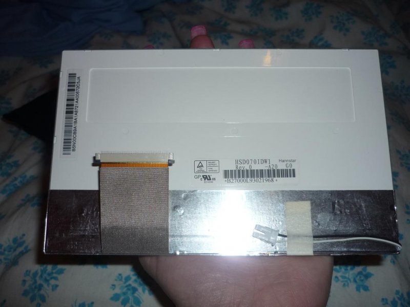

Helló!
Vettem ebay-en egy 800x480-as 7"os TFT kijelzőt. 60$ a sima, 85$ az érintó kijelzős változat. Az MSC Bp anyavállalatánál a www-msc-ge.com oldalon találtam hozzá való meghajtót, Solomon gyártja, egy gyengébb változatát ami a 320x240-et hajtja a Chipcad is árulja, innen indultam el egyébként. Szóval MSC-BP visszaírt hogy mennyi kellene nekem ebből az SSD1963-ból. Ha túl sokat akarnak eladni nekem, érdekelne itt valakit ilyen chip? És hozzá ha kéri valaki a kijelzők ebay-es beszerzését is segítem természetesen. Este rakok fel képeket a kijelzőről, meg típust linket, stb. Üdv!
SSD1963
Képek lent. Kijelző adatlap szintén. Szóval mi a véleményetek? Ja: Chip: Minimum 5 darabot kell rendelnem és 15Euró +Fa az ára. Megrendelem, mert kell de nagyon. Ha valakit érdekel, lesz pár fölöslegesem, ha a nyakamon marad se zavar, jó lesz később.
