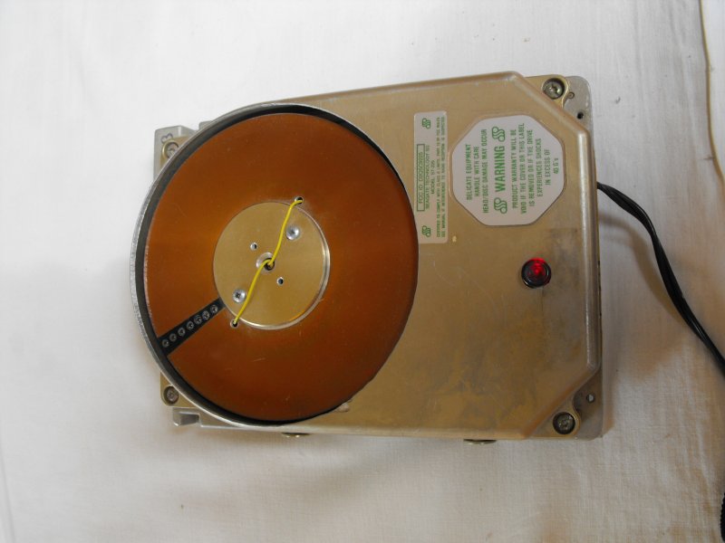

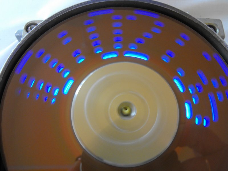

Egyébként egy egyszerű PIC+74141 alapóra.
Van több óra is.
A multiplex miatt nem tudtam teljes időt fényképezni.
Köszönet Bob Blick's barátunknak.
Ez egy régi HDD-ből készült a saját spindel motorjával.A nagy hangja miatt csak érdekességnek jó.

Növeld a zársebességet és akkor tudsz fotózni olyat is, amin minden látszik. Amúgy ez is király cucc.

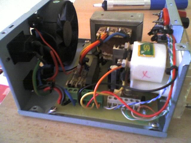

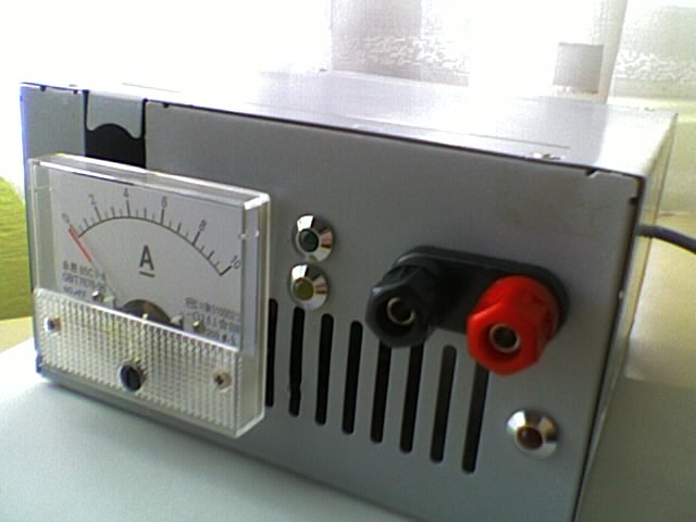

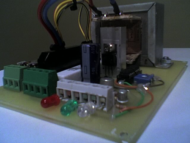

Sziasztok! Kész az első számomra legkomolyabb projektem, egy automata akkumulátor töltő. Már régebben tettem fel pár képet, de már a PC tápházat is megkapta, akkor még csak a panel volt. Milyen lett? Itt láthatsz még pár képet. Szívesen olvasok bármilyen kritikát, ha igaz. Üdv!

Ügyes munka, csak így tovább! Hol vettél ilyen LED foglalatokat?
(#) vicsys válasza BZoli94 hozzászólására (») Máj 10, 2010 /
Szép munka! Csupán 2 dolog:
- Azok az átkötések bántják a szememet a panelon. Legközelebb tervezgess egy kicsit tovább, hogy ne legyenek (ilyen hosszú) átkötések.
- Egy szép előlapot megérdemelne ez a kis ügyes berendezés. (Meg persze egy festést a doboz) Akkor lesz majd igazán kész.

Be linkelnéd ennek a "HDD órának" a címét ? Régóta tervezek ilyet építeni.
Köszi ! Üdv . István

Szia! Békéscsabán vettem a Flashben. Kösz a dicséretet! Üdv!
(#) BZoli94 válasza vicsys hozzászólására (») Máj 10, 2010 /
Szia! Kösz! Engem is zavar az átkötés, de már ez volt a második verzió és így is több óra volt mire megterveztem, és a végén vettem észre, hogy hoppá van, oda még megy egy vezeték... Következőleg nem így fogom csinálni, nekem is bántja a szemem, de kifogástalanul működik. Gondoltam, hogy lehetne szinterezni, vagy valami egészen más házat találni neki. Az előlapnak egy öntapadós papírra gondoltam, hogy arra nyomtatnék és felragasztanám, de még nem tudom pontosan. Még van mit finomítani, de már nagyjából összeállt a töltő. Üdv!

Egy része saját tervezés, egy része Bob Blick's találmánya. Megpróbálom összeszedni amim van róla, sajnos nagyon nem szeretek doksit készíteni igy ennek is a java megszünt amikor a dudosós panelról szétszedtem. Üdv!

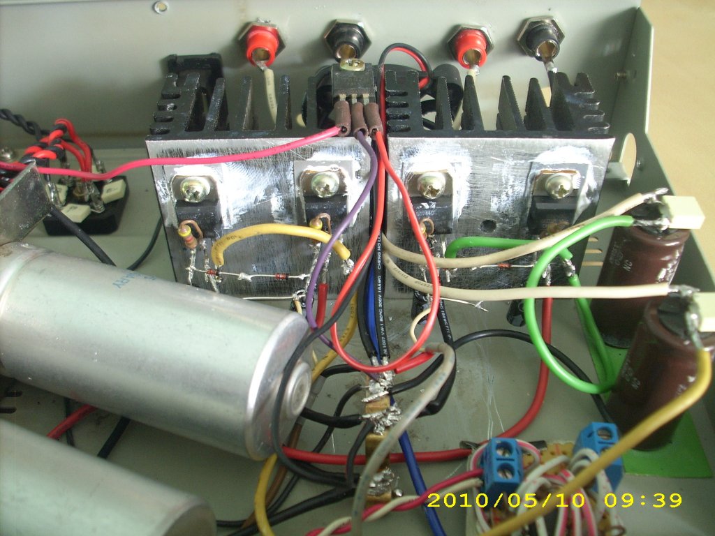

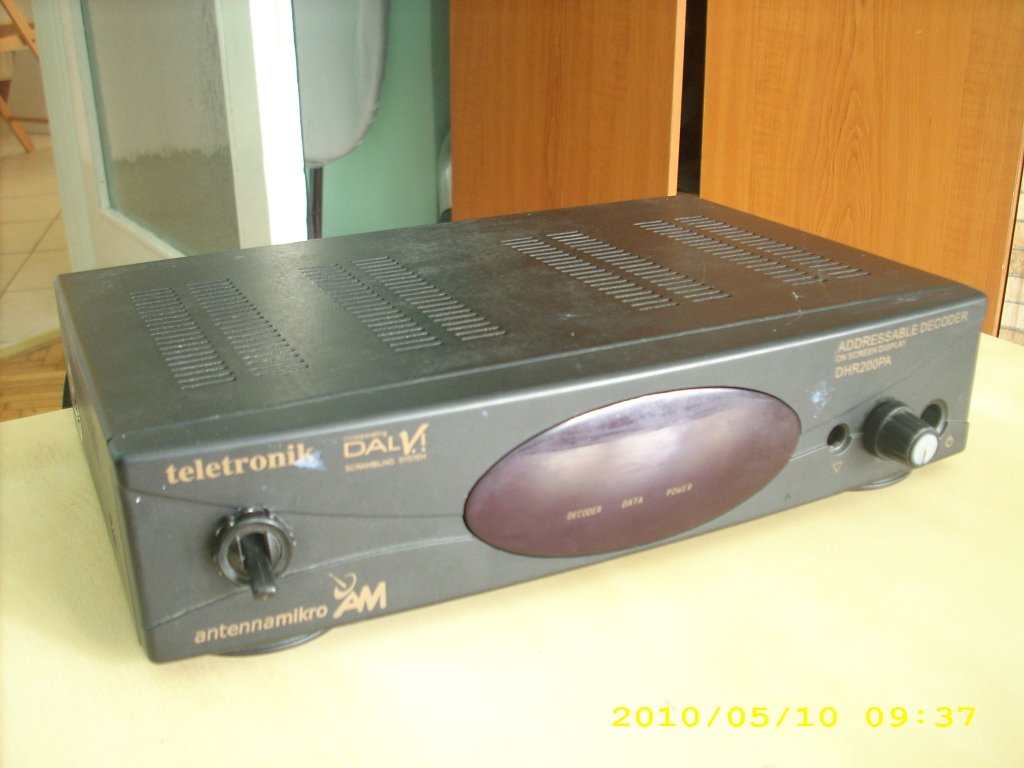

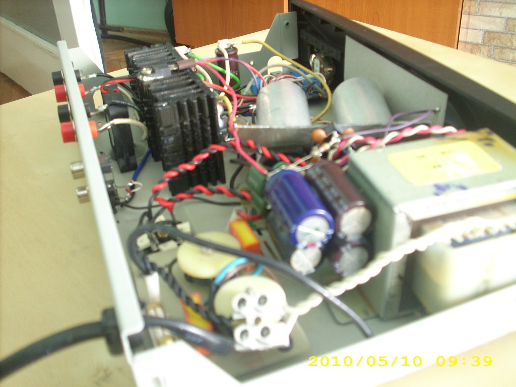

Átdobozoltam Mayan erősítőjét, a pc-táp bödönből átkerült egy kis beltéri egység házába. A bordát kisebbre kellett cserélni, és mivel nálam közel 3x-os a feszültség, mint Mayan végfokánál, beraktam egy kis ventillátort hátra, ami 7 volttal táplálva csinál egy kis szellőt a házban. A kimenőkondikat is lecseréltem, a hely miatt is, meg felesleges volt a 63 voltos tűrés, elég a 35, sőt, 25-ös is megfelelne, csak az nem volt itthon. A tápegység maradt az eredeti, szerencsére a régifajta, magyar 4700/40 voltos puffereknek is jutott hely. A kimenetek banán-aljzatok.
Szerk.: Nem ilyen csúnya a ház, csak elfelejtettem lepucolni fotózás előtt... Ja, és a hálózati bejövő feszültség is kapott egy zavarszűrést.
(#) bankimajki válasza tatabike hozzászólására (») Máj 10, 2010 /
Ahogy elnézem nem sajnálod a hővezető pasztát. Deszkamodellnek megteszi. És legalább a hangja szép? (Mivel nálam sem a belső, sem pedig a külső nem nyerte el a tetszésemet.) És a graetzen lévő 4db pár nanós kondinak itt van hatása a hangjára?
(#) tatabike válasza bankimajki hozzászólására (») Máj 10, 2010 /
Mi az, hogy deszkamodellnek megteszi? Ez a végleges, én a légszerelés mestere vagyok...ehe...ehe...vagyis lusta vagyok nyákot csinálni.
Naná, hogy szép a hangja. A graetz-hídakat én mindíg igy csinálom, azok 100 nanós kondik, nagyfrekis huncutságok rövidre zárására. A pufferkondik lábaira is teszek mindig. A kimeneti elkókkal meg 470 nanósak vannak párhuzamosan, annak van hatása a hangra, magasátvitelen sokat dob...
Szerk.: Egyszerű dolgokat nem spirázok túl, a műhelyben megteszi a kinézete, meg úgyis belenyúlkálok később, ha unatkozom...
(#) Abukodonozo válasza tatabike hozzászólására (») Máj 10, 2010 /
Nagyon jó ez, nekem tetszik! A hangjával mennyire vagy megelégedve? Talán, ha nem is ezt, de egy egyszerűbb Mayan-féle erősítőt én is akarok csinálni; dobozom már van is hozzá! :nevetes1:
(#) aderka válasza tatabike hozzászólására (») Máj 10, 2010 /
Kinek mi az igénye.. . Én egyetértek bankimajki-val. Én a szép kidolgozott, előre gondosan megtervezett áramkörök híve vagyok. Nemtudnék így dolgozni ( bocs ezzel nemakarlak megsérteni ), az én dobozolásaimban ha a kábelek nincsenek kötegelve, színekkel vagy feliratokkal megkülönböztetve már zavar . Sőt volt már olyan, hogy egy "tökéletes" NYÁK elkészülésekor ( ez a beforrasztást is jelenti ), észrevettem egy apró hibát. Csak egy kis 100nF os kondit kellett volna 2 láb közé forrasztanom, de inkább újracsináltam az egész panelt . Ez már lehet, hogy túlzás, de ez van. Ki így ki úgy. Azért a hangja biztos tetszene!

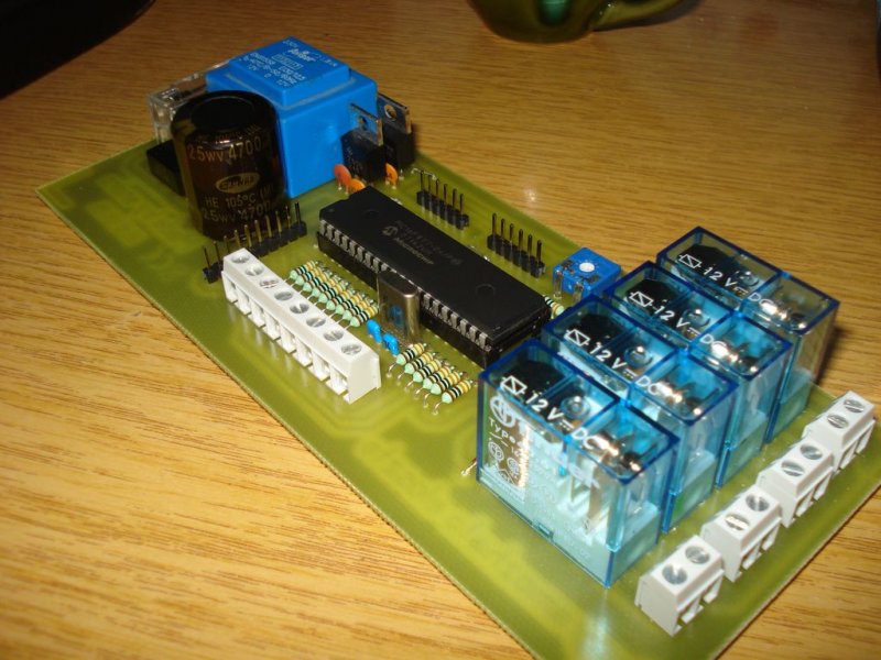

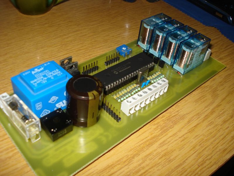

Az lemaradt, hogy közben befejeztem a programozható elosztómat.. A tüskesorokra LCD kijelző illetve gombsor csatlakozik a kéösbbiekben. Már csak a bedobozolás maradt hátra, késöbb arról is teszek majd fel képeket.
(#) BZoli94 válasza aderka hozzászólására (») Máj 10, 2010 /
Igazán jól néz ki!
Én is ilyen vagyok, csak még kevés a tapasztalatom. Motorokkal is foglalkozok, de az is zavar, ha a kötegelők a korbácson nem egyformán állnak, vagy ha a saru nem úgy áll, ahogy a többi. Az elektronikai munkáimon "talán" még van mit finomítani, de a NYÁKot 0,1mm-re pontosan csinálom, mert zavar ha valami nem párhuzamos...
Ja és talán nem ide vág, de az ellenállásháló hogy ,,működik"? (Arról a sok szép ellenállásról jutott eszembe.) Üdv: Zoli

Ha nekem szántad az üzid, akkor azt tudom mondani, hogy nincs kapcs rajz.. Még nem rajzoltam meg, egyből a NYÁK tervnek álltam neki.
4db különálló konektort tudunk állítani percre pontosan be -illetve kikapcsolásra. LCD kijelző illetve egy nyomógombpanel áll a rendelkezésünkre a beállításra, 4 db LED jelzi vissza az aktív konektorok állapotát. Ha elmegy az villany eepromba menti a beállításokat, így ha újra van áram, a beállítások megmaradnak.

Tetszik nekem a hangja, szerintem ilyen egyszerű kapcsolásból csúcs, ami kijön. Ennél egyszerűbbet milyet építenél? Egy végfok áll 2 tranyóból, 2 diódából, két ellenállásból, meg két kondiból... :yes:
(#) tatabike válasza aderka hozzászólására (») Máj 11, 2010 /
Ez a készülék nem azt tükrözi, hogy nekem 'csak' ez az igényem. A lakásba készült dolgaim azért hasonló alaposággal és igényességgel készülnek, mint amit Te is említettél... :yes:
Ez a műhelyemben van, ott hallgatok róla zenét, bőven megteszi. Kis helyen elfér, és valószínüleg néha bele fogok turkálni, ezért is nem készült az 'örökkévalóságnak'...
