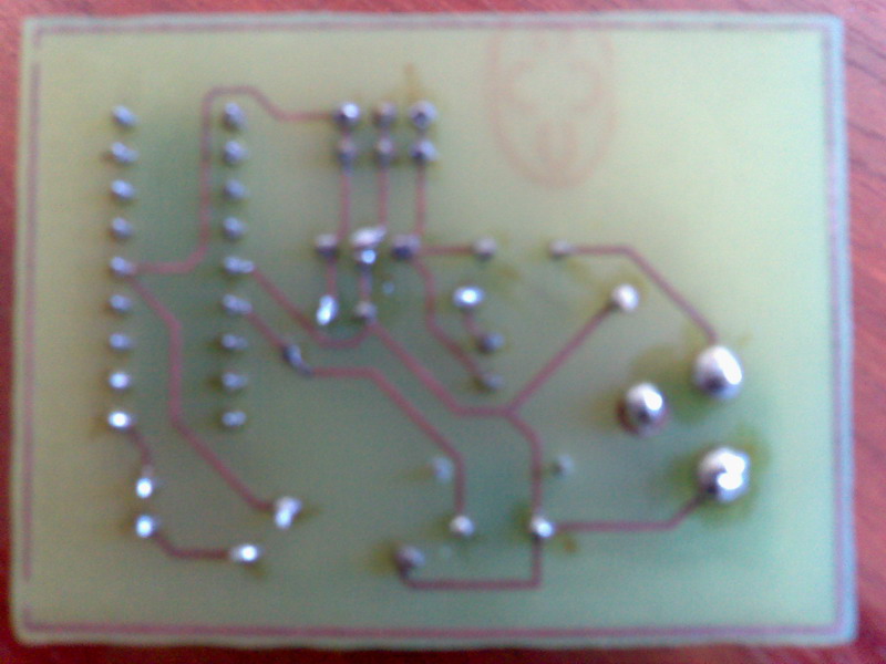

Készítettem a hétvégén egy NYÁK-ot, amelyen a következők vannak:
- tápegység: 7805-össel csinál 12V-ból 5V-ot
- PIC16F628A foglalat
- LED az RB4-re kötve
- nyomógomb az RB0-ra kötve
A gombot még nem próbáltam, mert a LED-nél problémám akard:
A PIC-be beprogramoztam azt, hogy a LED-ed gyorsan villogtassa (kb. 10x/sec). Ezt néha csinálja is, azonban nagyrészt nem! úgy vettem észre, hogy egy kicsit ha megnyomom a PIC-et akor csinálja. Igazából ez se biztos, mert néha nyomva tartva csak égeti és nem villog).
A PIC tuti jó és tuti jól van programozva, mert a programozó kütyümön egy pont ugyanilyen kapcsolás van és ott működik.
Ha kiveszem a PIC-et a foglalatból és a PIC 5V-os lábhelyét összekötöm az RB4 lábhellyel, akkor ugyancsak világít. Ebből arra következtetek, hogy a kapcsolás is jó.
Nem tudom, hogy mi marad? gondoltam, hogy esetleg a foglalat rossz, úgyhogy a foglalatba tettem egy másik foglalatot és úgy is működött az 5V-RB4-es összekötés. Szóval nem tudom, hogy mi lehet a hiba. Arra gondoltam, hogy esetleg az nem tetszik neki, hogy szinte minden láb a leveőben van (a föl, az 5V, az RB0 és RB4 van csak bekötve).
Tud valaki tanácsot adni?

Csináltam róla néhány kéept (sajna telefonnal, úgyhogy nem túl jó minőségű).
Van egy érdekessége a dolognak: a kép3-on berajzoltam egy piros kört. Ha oda teszek egy fém dolgot, akkor elkezd világítani a led. Ez már így is furcsa lenne, de ami igazán furcsa, hogy nem kell sehova se hozzáérintenem a fém dolgot, csak úgy a levegőben kell lennie a PIC MCLR lába és a 7805-ös IC között.

MCLR: Master clear, a 4-es láb. Egy 10k-s ellenállással húzd fel tápra.

(#) Báddzsó válasza unicorn hozzászólására (») Márc 12, 2007 /
10k ellenállás helyett bármi jó 1k-tól 500k-ig, az csak azért kell, hogy az logikai 1 azaz ~5V legyen a mclr lábon.
viszont:
ha config wordn-ek 3F1C -et adod meg akkor a MCLR nem lesz bekapcsolva tehát a MCLR lábat nem kell sehova kötni. (bemenetként lehet használni, ő lesz a PortA 5. bitje.)
Tanulmányozd át a config word-ot azért majd az adatlapon, hogy miért is pont 3F1C-t irtam....

(#) unicorn válasza Báddzsó hozzászólására (») Márc 12, 2007 /
Sokan írtak sok megoldást, végülis a mellékelt képen látható ellenállásos átkötés segített. Báddzsó válasza volt az első, amiből végülis rájöttem, hogy mi is hiba, ezért az övét fogadom el megoldásnak (elnézést a többiektől, akik ugyancsak segítettek, és jó megoldást adtak).
