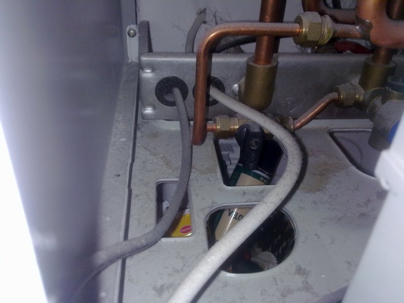

Fentebb megtalálod a készülék doksiját és elolvashatod az értékekre vonatkozó adatokat. A víznyomás az 1 és 2bár között kell legyen de ez nem minden, mert ha az expanziós tágulási tartályban nincs meg a hasonló nagyságú levegőnyomás, akkor rugalmatlan a rendszer és a szeleprendszer nem működik megfelelően. Másik kazános topikban olvashatsz róla. Egy képet mutathatnál róla és úgy könnyebb volna elmagyarázni.
Nekem a nyomás mérő 0,5 állásban volt.Olvastam,hogy 0,5 és 1 atm között kell lenni nyugalmi helyzetben.Feltöltöttem 1.4atm-re de nem változott semmi.Ha jól tudom az a füttési rendszernek az értékét mutatja.A melegvíz (háztartási) rendszert is szabályozza?Mármint egy helyen lehet csak feltölteni?
Melyik a másik kazános topik?Megyek fényképezni!
Igen a fűtési körben lévő nyomást mutatja az óra.
De akkor nincs meleg víz sem, ha nincs benne meg a nyomás.
Tehát akkor a rajta lévő fekete csap elforgatásával lehet feltölteni a rendszert.
Miközben figyeled a nyomásmérőt. :yes:
De van egy fekete csap, ami a vízfőelzáró, és egy fekete szelep ami ettől kissé fentebb van. A doksija.
Nekem nem a Quasar van.az elsőkép a gázrész a másodikon látható a fekete csap amivel töltöttem.a harmadik egy átfogó kép az elejéről.
