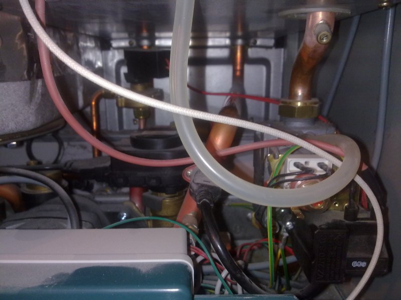

(#) Olife hozzászólása Aug 28, 2010 /
Szép napot mindenkinek!
Segítséget kérek egy Westen 240 fi kazánnal kapcsolatban,nem gyullad be az láng csak a ventilláció kapcsol be. A hiba üzenet a következő: 30-as led világít
gáz hiányt ír a leírása.
Mi az ami a hibát okozhatja?
Előre is köszi a választ.
Feri
(#) VIM válasza Olife hozzászólására (») Aug 28, 2010 /
Először próbáld meg a leírtak szerint törölni a hibát és ha nem megy, majd szólsz. Nem volt felétek gázszolgáltatás szüneteltetés egy rövid időre, amiről esetleg nem tudtál?
(#) Olife válasza VIM hozzászólására (») Aug 28, 2010 /
Sajnos nem volt gáz kimaradás.
Már sokszor újra indítottam,de nem hozott eredményt.
Közben szétszedtem az égőteret és kiporszívóztam.
Az érintkezőket közelebb hajlítottam a gáz beáramló nyíláshoz és fűtési pozícióban beindult.Áttettem sima meleg víz pozícióra egy darabig ment.Most próbáltam de megint villog a 30 alatti led.Fűtési pozícióban újra melegít vizet.Arra lennék kíváncsi ,hogy nem okozhatja vízhiány és ha igen,hol lehet feltölteni a vízmelegítő tartályát.Mekkora a nyomás érték a kijelzőn?
(#) szamóca válasza Olife hozzászólására (») Aug 28, 2010 /
Ha a víznyomás lecsökken 1,2bar alá akkor azt a 60 as LED jelezné. A fűtéskört én 1,5-2 közé szoktam tölteni alul van jobb kézre egy feltöltő szelep.
Fentebb megtalálod a készülék doksiját és elolvashatod az értékekre vonatkozó adatokat. A víznyomás az 1 és 2bár között kell legyen de ez nem minden, mert ha az expanziós tágulási tartályban nincs meg a hasonló nagyságú levegőnyomás, akkor rugalmatlan a rendszer és a szeleprendszer nem működik megfelelően. Másik kazános topikban olvashatsz róla. Egy képet mutathatnál róla és úgy könnyebb volna elmagyarázni.
(#) Olife válasza szamóca hozzászólására (») Aug 28, 2010 /
Nekem a nyomás mérő 0,5 állásban volt.Olvastam,hogy 0,5 és 1 atm között kell lenni nyugalmi helyzetben.Feltöltöttem 1.4atm-re de nem változott semmi.Ha jól tudom az a füttési rendszernek az értékét mutatja.A melegvíz (háztartási) rendszert is szabályozza?Mármint egy helyen lehet csak feltölteni?
Melyik a másik kazános topik?Megyek fényképezni!
Igen a fűtési körben lévő nyomást mutatja az óra.
De akkor nincs meleg víz sem, ha nincs benne meg a nyomás.
Tehát akkor a rajta lévő fekete csap elforgatásával lehet feltölteni a rendszert.
Miközben figyeled a nyomásmérőt. :yes:
De van egy fekete csap, ami a vízfőelzáró, és egy fekete szelep ami ettől kissé fentebb van.
A doksija.
Nekem nem a Quasar van.az elsőkép a gázrész a másodikon látható a fekete csap amivel töltöttem.a harmadik egy átfogó kép az elejéről.
(#) VIM válasza Olife hozzászólására (») Aug 28, 2010 1 /
No comment.
