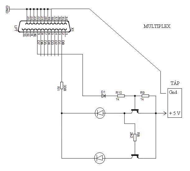

(#) hackerfish hozzászólása Jún 19, 2010 /
Nincs valami ötletetek, hogy mért nem működik az alábbi kapcsolás?
A rajz le van egyszerűsítve, igazából 2db 7szegmenses kijlező van benne.
A multiplex résszel van valami gond.
Akárhogy kapcsolgatom a D7-et, mindig csak az első kijelző világít.
A tranzisztorokat kipróbáltam az áramkör nélkül, és azok tuti jók. Két PNP, de nem egyforma típusúak.
Az R8 : 2K2 , ez 2,2K Ohmot jelent ugye?
Már délelőtt óta vacakolok ezzel a kapcsolással, nem tudok rájönni, hogy mi a baja.
:bummafejbe:

(#) gabi20 válasza hackerfish hozzászólására (») Jún 19, 2010 /
A D1 jelű zener diódára szerintem ott nincs szükség, azt egyszerűen próbáld meg rövidre zárni. Szerintem ez okozza a problémát

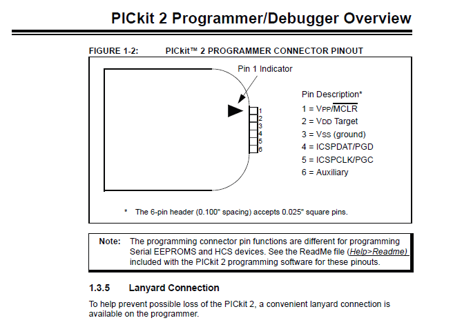

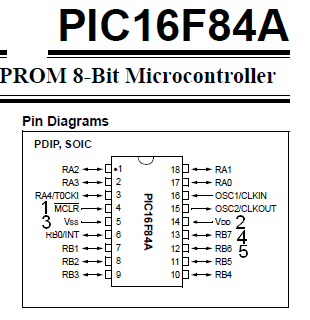

(#) kisfejes hozzászólása Jún 19, 2010 /
Az a helyzet hogy nyáron szeretnék foglalkozni hobbielektronikával, de nem tudom hogyan is kezdjek hozzá. PIC programozást már vágom, gépen simulatorban ment is a dolog. Pic16f84-esem van és egy PICkit2esem.
Az lenne kérdésem hogy tudom összehozni a kettőt hogy bele tudjam égetni a progit a chipbe?
(#) vilmosd válasza gabi20 hozzászólására (») Jún 20, 2010 /
Hali
Probald meg egy sima diodaval a katod a D7-re. Szukseg van ra, mert a LPT H szintje kb 2.5 V es az elso tranyo nem fog lezarni. Amennyiben a H szint magasabb mint 4 V nem szukseges a dioda, kosd at.

(#) proli007 válasza kisfejes hozzászólására (») Jún 20, 2010 /
Összekötöd a kettőt, a következő módon..
üdv! proli007
(#) hackerfish válasza gabi20 hozzászólására (») Jún 20, 2010 /
Nem, mert azt utólag építettem bele, hátha pont annak a hiánya okozza a problémát. Szóval, ha benne van, ha nincs, nem működik a dolog. :no:
(#) kisfejes válasza proli007 hozzászólására (») Jún 20, 2010 /
Köszi a gyors választ! Nem is gondoltam hogy ilyen egyszerű lenne!

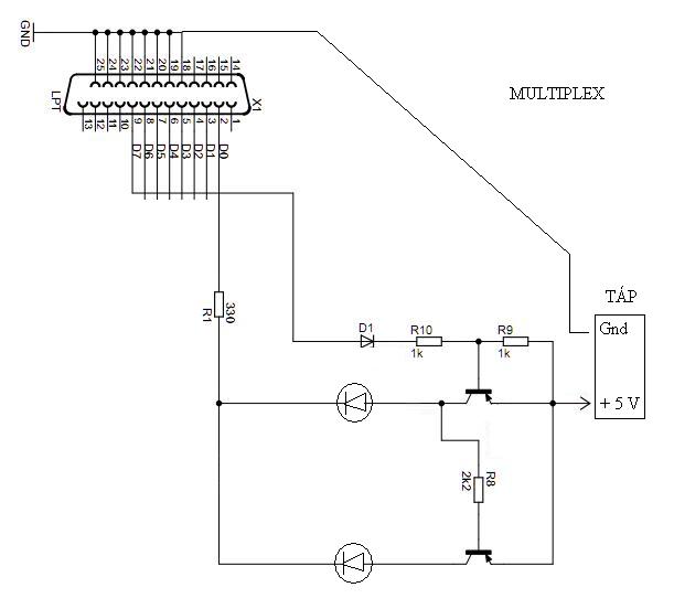

(#) hackerfish hozzászólása Jún 20, 2010 /
Egy 2 digites led kiejlzőt szeretnék LPT-ről vezérelni, de nem működik a multiplex rész.
Megépítettem a mellékelt kapcsrajzot, de amikor D7 0, mind a két szegmens világít, ha D7 1, akkor meg egyik sem.
Mi lehet a probléma?
Előre is köszi!
(#) hackerfish válasza hackerfish hozzászólására (») Jún 20, 2010 /
Javítok:
Ha D7 = 0 -> A második szegmens világít.
Ha D7 = 1 -> Egyik szegmens sem világít.
