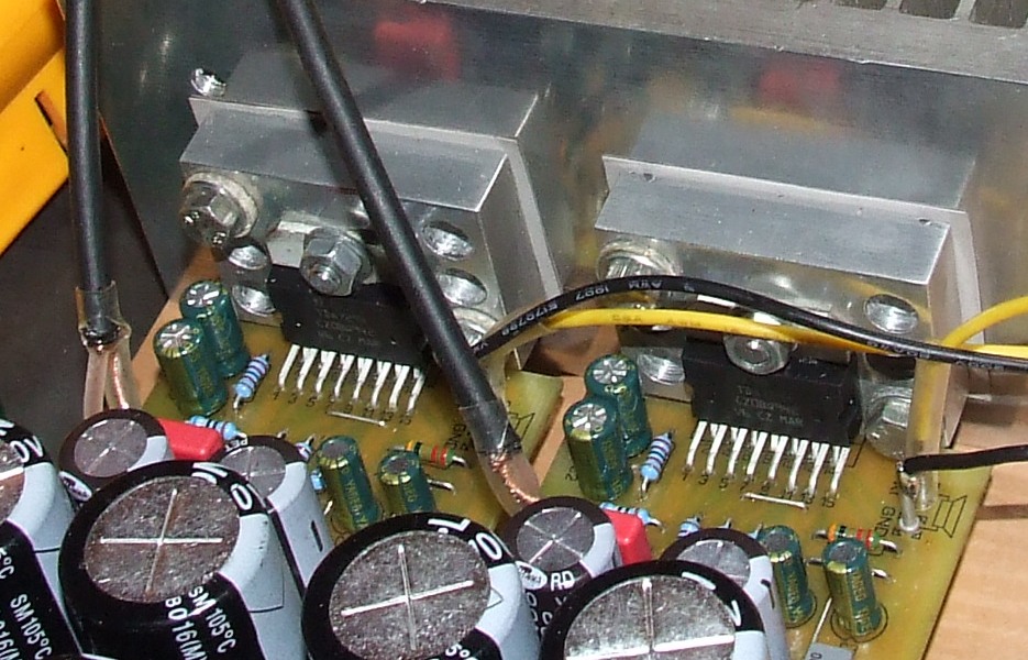

Üzemszerű körülmények között is meghallgattam a TDA7294-es IC- vel felépülő erősítőt. Én 600 bruttó forint alatti áron vettem ezek darabját(!!!)
- Használtam egy köztes hűtőtönköt, ami közvetlenül csatlakozik az IC-hez, és szigetelten csatlakozik a hűtőbordához.
- Volt egy kis technikai huncutság, mivel mikor a panelt terveztem, akkor még szó se volt hűtőtönkről, ezért annak rögzítő csavarjai kicsit útban vannak, de azért megoldható a stabil rögzítés.
- Minden hőátadó felületet felpolíroztam. (Mikor csináltam akkor nagyon szépen csillogott, de aztán pár óra alatt kicsit bemattult.) A szilikonlapnál nem használtam hővezető zsírt, az IC alá viszont igen. Ezekkel a körülményekkel, szélsőséges hangerőn is normál kézmeleg, de azért egy műterheléssel biztosan jobban is meg tudnám melegíteni. A lényeg, nem kell hozzá "gigalomán" hűtés.
- A trafó egy 250VA-es teljesítményű toroid, amin 4db egyforma tekercs van. +/- 40V-ra terveztem a tápfeszültséget, de végül is +/- 41,2V-ot mértem a konkrét erősítők mindegyikén. Ez nagyjából a felső határ közelében van, tehát teljesítményben is közel a maximumot tudom így kinyerni. Valaki azt írta korábban, hogy egyből mehetne a diszkóba, olyan elképesztően nagyot szól. Erről szó sincs, de valóban nagyot tud szólni (mármint önmagához, meg a 600Ft-os árához képest).
- Mindkét tápfeszültség-oldalt külön greatzzel egyenirányítom (most csináltam ilyet először). "hagyományosan" nem tudom milyen lenne, de így minden szempontból meggyőző.
- Külön érdekesség, hogy a tápfeszültségem kb. 3-4 másodperc alatt áll csak be. Igaz van egy csomó pufferem, de ez akkor is nagyon hosszú idő.
- Még egy hangszóróvédő elektronikát is fogok tenni bele, amit majd 5-6 sec-re állítok be, így mire bekapcsol, a tápfesz szépen be fog állni.
- A két oldal teljesen független egymástól, csak az RCA- csatlakozóknál kapcsolódik a két csatorna GND-je.
- Végül a hangzás. A zaj szinte hihetetlen. NYITOTT bemenettel, minden potméter és lezárás nélkül (!!) is teljesen zajtalan. Egyedül a magassugárzó membránján lehet hallani egy borzasztóan icipici kis "súgást", de azt is csak akkor ha teljes csendben rásimítom a fülem a membránra. Ha lezárom a bemenetet, akkor ez még tovább csökken.
A másik meglepetés a hangja. Nyoma sincs semmiféle IC-s hangzásnak, semmi grízesség, semmi kompromisszum. Nem színez, nem emel, nem vág, CSAK jól szól. A mélyhiány, ami miatt komolyan aggódtam nem létezik. Elsöprő energia van benne. Ha nem akarunk disco szintű hangenergiát, akkor ez egy nagyon jó választás.
Minden szempontból lenyűgözött ez a kapcsolás. Sokkal jobb mint a diszkrét elemekből felépülő erősítők túlnyomó része (azért gondolom a rendes tápegység elengedhetetlen).

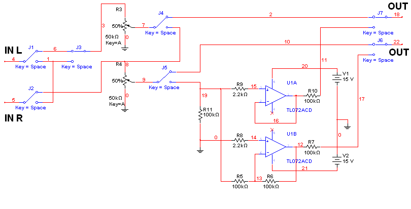

Korábban említettem, hogy a sztereó párhuzamos 7293 IC-s erősítőmet szeretném úgy átalakítani, hogy átkapcsolható legyen hídkapcsolásra, így 4 IC egyszerre dolgozna.
Na most, én tervezgettem, és arra jutottam, mivel a dobozon 2 hangerő poti van, illetve - mivel sztereó - ezért 2 RCA bemenet, így ne kelljen azon gondolkodni, ha híd módban használom, vajon melyik RCA-ra kössek jelet, illetve ne az legyen, hogy az egyik hangerő poti csak dísz.
Arra jutottam, ami a mellékelt animáción látható. Ehhez oldalanként 4 kapcsoló kel, vagyis összesen 4db 2 áramkörös kapcsoló. Természetesen, ez felejtős, relékkel lesz megoldva. A kapcsolást leszimuláltam, működik, de meg szeretném mutatni, hogy mi a véleményetek róla.
Köszönöm
Ui.:A kapcsolás azzal is "számol", ha nem kell híd, akkor minden a megszokottak szerint működjön.

(#) ptesza válasza zoka hozzászólására (») Jún 22, 2010 /
Ez egy kicsit bonyolultnak tűnik , azonkívül sok a KH lehetőség.
Esetleg egy gyári erősítő rajzát is megnézném , ami tud hidat is. Autós erősítőkben eléggé gyakori .
(#) zoka válasza ptesza hozzászólására (») Jún 22, 2010 /
Lehetne egyszerűbb is, de ha mindkét potit ki szeretném használni, akkor nem igazán tudom máshogy megoldani, illetve a bemenetnél is az RCA-t így a legkönnyebb közösíteni, mert ha fix kondikkal egy állandó stereo to mono átalakítót készítek, az rontja a sztereót.
ez alapján készült
(#) szilva válasza zoka hozzászólására (») Jún 22, 2010 /
Nem értem, miért kell ennyi helyen kapcsolni a jelet. A két csatorna monósításánál nem szerencsés simán rövidre zárni a két bemenetet, oda illene valami ellenállás a közösítés elé. Nem látom, miért jó, ha a két hangerőpoti sorba van kötve. Azt sem értem, hogy sztereo üzemmódban miért nincs benne a jelben a TL072.
Ha nagyon le akarná egyszerűsíteni az ember, összesen kettő záróérintkező elég lenne az átkapcsoláshoz. Vagy akár csak egy, ha az egyik végfok mindig invertált jelet kapna, persze akkor erre a végfokra sztereo üzemmódban "fordítva" kell bekötni a hangszórót.
(#) szilva válasza Alkotó hozzászólására (») Jún 22, 2010 /
Azért azt vedd figyelembe, hogy ha a hidalt végfokra ugyanolyan hangszórót teszel, akkor - elméletileg - négyszeres teljesítményt kapsz. Ez az általad említett mono 70W-nál hídban 280W lenne. Valószínűleg ebből "számolódott" a 600VA.
Nem tudom, a valóságban mennyi tud kijönni két ilyen IC-ből, de ha jól emlékszem, 10A-es a kimeneti áramkorlátja, a 280W szinuszoshoz 8 ohm terhelésen kb. 8.5A csúcsáramok kellenek, ezek alapján akár tudhatja is.
(#) zoka válasza szilva hozzászólására (») Jún 22, 2010 /
Rendben, a 2 csatorna közösítése történhet ellenálláson keresztül, de az első kapcsoló szerepe, hogy sztereó módban ne legyenek egymással kapcsolatban. A hangerőpoti sorba kötése csak azt a célt szolgálja, hogy mindkettőnek legyen funkciója (jó, belátom, nem sok értelme van, de nekem így jobban tetszik, mintha az egyik csak úgy haszontalanul ott állna). A Speakon csatik miatt nem szeretném a kimeneteket megkutyulni, a + legyen +. Sztereó módban pedig ha nem muszáj, ne legyen semmiféle műveleti erősítő a jel útjában.
Magam is látom, hogy ezt sokkal egyszerűbben is lehetne, de ha nagy gondot nem okozok így, akkor nekem mindegy hogy 2 vagy 4 relét veszek, viszont így jobban tetszik valahogy.
A hangerőpotik sorbakötése miatt a szabályozás karakterisztikája is el fog mászni, ráadásul a kontakthiba miatti sercegés esélye is jelentősen megnő. Ha már mindkettő dolgozzon, akkor inkább a csúszkák utáni közösítés lenne a célravezető, szerintem. Egyébként is: minél több kontaktus, annál több hibalehetőség (mint ahogy azt írta is valaki), annál több kínlódás. A hangjel útjában nem biztos, hogy a relékontaktusok olyan nagyon kívánatosak. Ha annyira nem akarsz a jel útjába műveleti erősítőt tenni, akkor hídállásban miért kell a neminvertált csatornát is OPA-n keresztülvinni (az OPA kimenetén nem értem a 100k-s ellenállást, szerintem inkább 100 ohm kellene oda)?
Nem értem azt a felvetésedet, hogy sztereo üzemben ne legyenek kapcsolatban egymással, ugyanis miért lennének? A csatornákat közösítő záróérintkező sztereo üzemben semmiféle kapcsolatot nem jelent a két csatorna között.
Ha a sztereo módot natúran akarod hagyni, akkor az egyik csatorna maradhat így hídkapcsolásban is, a másik kimenetét kell ilyenkor az egyik invertáltjából előállítani. Ez egy váltókapcsolóval elérhető. Összességében tehát elég egy darab kétáramkörös, váltóérintkezős relé.
(#) Alkotó válasza szilva hozzászólására (») Jún 22, 2010 /
Az adatlapját néztem meg, ahol van párhuzamos, és van hidalt verzió is (most nem emlékszem pontosan a 7293 és 7294 közül melyiken, melyik van).
A lényeg, kettőt összekapcsolva ezekből az IC-kből 150W teljesítményt jósolnak maximálisan. Ez nagyjából a duplája az "egyke" kialakításnak. Ehhez elég ugyanakkora trafó, mint két különállóhoz.
Értem a felvetéseidet, ez alapján átgondolom az egészet, igen oda 100 Ohm kell, azt elhibáztam.
Majd jelentkezem, mire jutottam.
Köszönöm a segítséget
