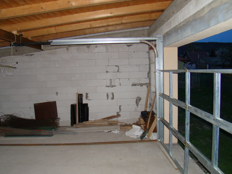

Jól látom, hogy gipszkarton profilokból van?

Milyen zártszelvényből van?
A legfelső elem, hogy van rögzítve, nem nagyon tudom kinézni, külön sínbe megy? Csinálnál egy közeli képet?

(#) krizsakrisz válasza zsoltee0001 hozzászólására (») Jún 22, 2010 /
Igen 50-es gipszkarton profilokból van. Amin a vízszintes sínek vannak az 50x30 zártszelvény ahhoz van rögzítve a 2-es lemezből hajlított C-szelvény. Először zártszelvényt szerettem volna hosszában kivágni, de egy barátom segített mert a munkahelyén lemezmunkával foglalkoznak. Rugónak lenne hely kb 50cm felfelé van még. Részemről megfelelne a húzórugós megoldás is, egyszerűbbnek látom, a vasalat is úgy készült. De ha nem egyenletesen emelem fel mindkét oldalon, akkor hajlamos egy kis szorulásra.Középen a legegyszerübb felnyítni. A csapágyak tengelyét ezért hagytam olyan hosszura, tudjon utána igazodni. Remélem ezeken a képeken jobban látszik.

(#) krizsakrisz válasza durkonorbi hozzászólására (») Jún 25, 2010 /
Az ív 2-es kórlemezből lett kivágva,majd összehegesztve. 5 részből áll ívenként.
(#) zsoltee0001 válasza krizsakrisz hozzászólására (») Jún 26, 2010 /
Valami nem teljesen ok ezzel a legfölső elemmel, most, hogy közelről lefényképezted rá is jöttem, mi a gond.
A fölső sínbe megy a felső elem, viszont annak is ívesnek kellene lennie a végének, 2 okból:
1, így semmi erő nem fogja a felső elemet a szegélyhez nyomni.
2. felnyitáskor a legfelső görgő pályája tök merőleges a rá ható erőre, így beékelődhet.
Nem ártana még most korrigálni.

(#) zsoltee0001 válasza zsoltee0001 hozzászólására (») Jún 26, 2010 /
Ezen látszik, amire gondoltam.
