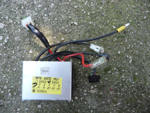

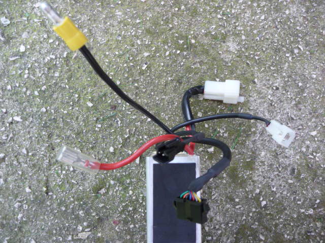

Olyan bajom van,hogy nekem ez a fajta rollerem van http://www.tycentre.com/productsminiscooters-p1.htm#es017 az a kis sárga. Model: ES017 Motor power: 200W Battery: 24V/7AH Charge input: AC 90~250V(optional) Charge duration: 4-6hours Recharge times: >300 Max Speed: 15km/h Max range: 15km Tire: 8.5 inch Transmission: by chain Load Capacity: 100kg GW/NW: 20/16kg Carton Size: 690*270*490mm Container: 200pcs/20’FCL; 500pcs/40’HQ Na most nem találok hozzá vezérlő bekötési rajzot. mert tudom hogy http://tech-mobile.hu/termekek-motorvezerlo.htm itt a bekötési rajz de ez nem az enyémhez való az enyémnek van index féklámpa minden kütyü de itt egyiknél sem találtam. Másik kérdésem az lenne hogy bekötöttem nagyjából a http://tech-mobile.hu/motorvezerlo_bekotes_24v-350w.htm vagy is csak a motort meg ami az aksihoz megy kábelt de egyszerűen süket az egész. Érthetőbben: Aksi csatlakozó piros fekete meg van. motor csatlakozó meg van. de amikor rákötöm az aksit a motorra direktbe úgy megy de viszont ha a vezérlőn keresztűl a kék fehér vezetékkel nem jön áram át rajta. Mi lehet az oka?
Azért nem találtad, mert itt csak a motorvezérlő bekötőse van. A többi szerkentyű külön áramkört alkot. Nem olyan bonyolult, egy kis fejtörés után rájössz.
Én már javítottam hasonlót, ezért amit ajánlani tudok: a fetek helyére a beszerezhető irf3205-öt javaslom, a következő pozícióban egy schottky dióda lehet, (mbr10100?) a szélén stab. IC (7815?) ezek leellenőrizhetők, de általában nem szokott gond lenni velük, az ellenállások valóban 10-30 ohm nagyságúak, viszont nagy a valószínűsége, hogy a fetek magukkal rántották a TO92 tokozású meghajtótranzisztorokat. Ezeket le kellene ellenőrizni lehetőleg kiforrasztott állapotban. (a lábkiosztásuk eltér a megszokottól!)
köszi a válszt.
De az a gond hogy pont nagyjából megvan mit hova csak az a gond hogy egymás mellet van így hogy egy piros egy fekete egy sárga,piros fekete,piros fekete,piros fekete kék. így van sorba és nem tudom hogy az a rakás piros fekete ami ráadásul ugyan akkora kábel és hossz is
Köszi szépen de ebből a fetet értettem.
mert ha ilyeneket ismernék meg tudnám csinálni de köszi a segítséget.
