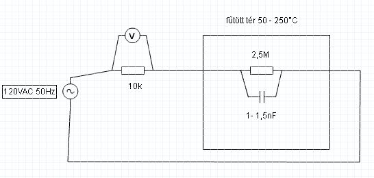

van egy olyan problémám, hogy egy zománc szigetelő rétegen átfolyó szivárgó áramot akarok mérni a hőmérséklet függvényében, és ez a mérés a tapasztalat szerint valami kapcsolási sorrendre érzékeny. Röviden a mérendő eszköz: egy acél hordozón kb 100 mikron vastag zománc szigetelő van. Ezen a szigetelő zománcon van egy 10 mikron vastag vezető kerámia fűtőréteg, amelynek kb csigavonal alakja van. Hasonlít a flexibilis tükörfűtéshez, csak fólia helyett zománcozott acél a hordozó, a réz fűtőfóliát pedig a vezető kerámia helyettesíti. Ha a fűtőszálra 120V-ot kapcsolunk (magát a fűtőszál áramkört nem zárjuk), akkor a szigetelő rétegen keresztül mA-es nagyságrendű áramszivárgás indul meg a fém hordozó felé. Ez a szivárgó áram a hőmérséklettel emelkedik. A fém hordozó, a zománc, és a fűtőszál egy nemideális kondenzátort alkot, melynek kapacitása hidegen kb 1 - 1,5 nF, ohmikus tagja kb 2,5MOhm. Ennek a mérését a csatolmányban lerajzolt módon végzem, azaz rákapcsolok egy toroidot 120V-tal egy 10k-s mérőellenállásra, azt a fűtőszálra, a kondenzátor másik fegyverzetét adó acél alapot pedig vissza trafóhoz. A toroid primerje 400V-on van. A nemideális kondi egy kis kemencében van. A mérőellenálláson eső feszültséggel mérem a szivárgó áramot. A probléma az, hogy nem mindegy, hogy a mérőellenállás a kondi melyik fegyverzetén van, és ez nagyon nem mindegy. Egyik állásban 700mV, másikban 800mV esik rajta. Az a kéredésem, hogy méréstanilag mi a helyes? Mi okozhatja a különbséget? Mit csináljak, hogy jó mérést kapjak? Remélem érhetően írtam le, a válaszokat előre is köszönöm. üdv rognork
ha ekkora sönttel mérsz, akkor az már összemérhető a Feszmérő belső ellenállásával, így nagy a mérési hiba.
kis áramokat lehet mérni sönt nélkül, műveletivel is csatolva. Műveleti bemenő árama elég kicsi (Im=n*uA), és amíg az I mérendő 10-20 szorosa Im nek, addig nincs jelentőős hiba a mérésben. A műveleti bemenetein mikrovoltos különbség van, így U+ ~= U- = 0V Az Ix csak az R1 en tud elfolyni (Im elhanyagolható) azon feszültséget ejet, R1 egyik lába 0V on van, így a másik pontja a 0hoz képest ohm törvénye szerint I*R =azaz= Ix*R feszültésggel van odébb, ami a kimeneti pont, a kimeneti feszt 0 és Ki között mérjük, akkor jön ki az Uki= -Ix*R offszetelni lehet hogy kell, és a tápja is / + GND - / t igényel, de elég pontos, mivel csak az R pontosságától függ az átalakító pontossága, a kimenet pedig a műveletinek köszönhetően feszgeneráátoros, kis belső ellenállással. Az áram irányát is megméri (nem mindig fontos).. Ja persze a műveletinek bírnia kell az Ix áramot és a rajta fellépő disszipációt (esetleg TDA2003-4-5/2030... teljesítmény műveletiként használva. )
