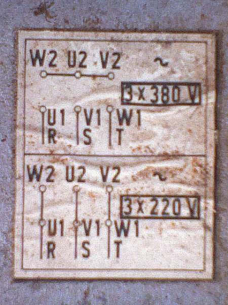

(#) fúró hozzászólása Szept 27, 2010 /
sziasztok ha van egy motorom csillag/ delta van rá írva én úgy tudom hogy előbb csillagba majd deltába kell kötni ha jól tudom csak nincs hozzá rajzom ebbe kérnek segítséget hogyan kezdjek neki
(#) kadarist válasza fúró hozzászólására (») Szept 27, 2010 /
Hány kilowattos? Esetleg nem 220/380V-os?
(#) fúró válasza kadarist hozzászólására (») Szept 28, 2010 /
de 380/220 volt
(#) kadarist válasza fúró hozzászólására (») Szept 28, 2010 /
Akkor csak csillagban használhatod három fázison.

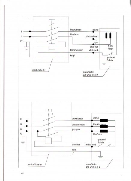

(#) Tomi111 válasza fúró hozzászólására (») Szept 28, 2010 /
Ez a motor három fázison( 3×400V) csak csillagban használható!
Be nem kösd deltába, leég!!
A csatolt képen a felső rajz a csillag.

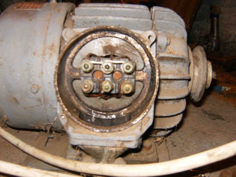

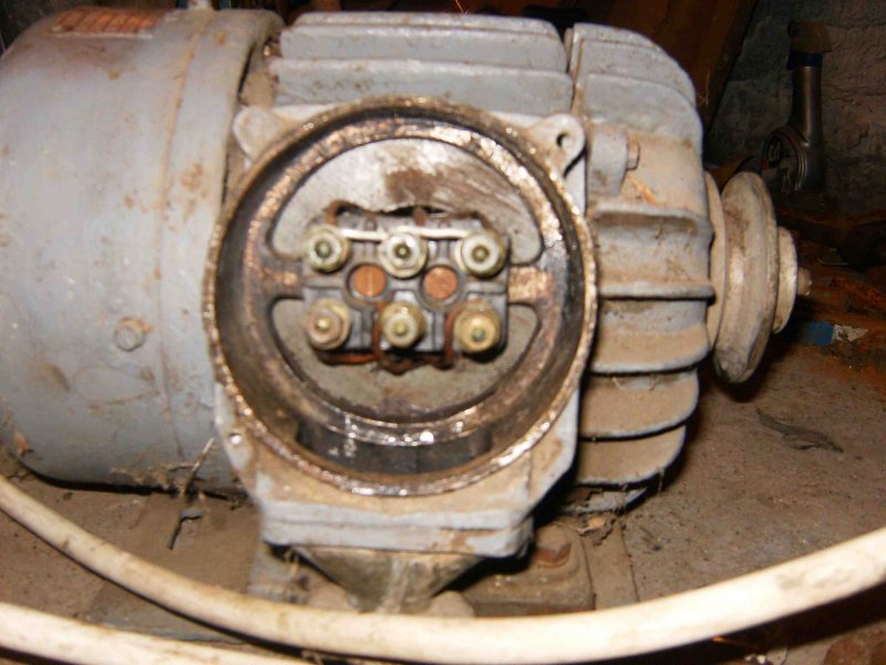

Régen vásárolt esztergagépemet próbálom bekötni, és ehhez kellene némi segítség. Az adattáblán csak 380 V van feltüntetve, és nincs utána sem delta, sem csillag jelzés, csak évjárat és sebesség.
A kábelvégek megvannak mind a három, mindegy melyiket hova kötöm?
Mellékletként lefotóztam.
Előre is köszi!!
(#) zoz11 válasza Peter02 hozzászólására (») Okt 5, 2010 /
Hello
Ilyen esetben a 380V csillagra vonatkozik. Az alsó 3kapocsra kötöd a 3 fázist, és már megy is a motor.
Üdv: Zoltán
