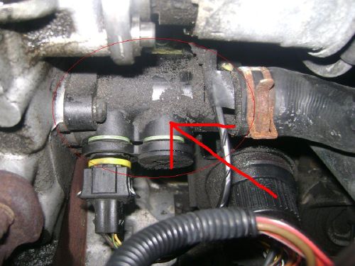

A hőfokmérő negyedig megy fel maximum, ha a felé mozdulna bekapcsol a ventillátor. Egyszer dugóban felment teljesen középre, de ahogy elindultam, visszament negyedig. Az autóval ahogy kiállok az udvarról szinte azonnal meleget fúj, fogyasztása nagyon jó, átlag 7l. A vizet nem főzi. Szerintetek?
Hidegen ahogy beinditom, leveszem a kiegyenlítő tartály tetejét, felül a kis csövön jön a tartályba a viz. Tehát forgatja hidegen is. A sárga gyűrűs jeladó mellett van egy műanyag kupakos valami ugyan olyan módszerrel befogatva mint a jeladó. Nekem az alatt a kupak alatt nincs semmi. Nem oda kellene a termosztát?
Előre is köszi a segitséget.
(#) VIM válasza pizzas84 hozzászólására (») Okt 7, 2010 / 1
Itt éppen mutatnak is egy termosztátot, hol van és hogyan kell kiszedni, mert szerintem túl korán nyit ki a Te esetedben. (lap alján)

Köszi az infot.A nyíllal jelzett részen az a műanyag dugó mire szolgál? Kell alá valami?
(#) zolika60 válasza pizzas84 hozzászólására (») Okt 8, 2010 /
Más tipuson van benne érzékelő, de ezen nincs. Egy O gyűrű tömíti.
(#) pizzas84 válasza zolika60 hozzászólására (») Okt 9, 2010 /

A termosztát mellette van - a tűzfal felé - annak amiről a fotót készítetted. A vastagabb vízcső megy rá. Azt a vízcsövet (vastag) leveszed a termosztát házat három darab csavar (8 dugókulcs) leveszed és ott lesz alatta a termosztát. Javaslom, hogy ne csak a termosztátot, hanem annak házát is cseréld ki kompletten, mert ha most nem is, de pár hónap múlva kezdheted előről a műveletsort (cserét) a ház miatt. Egyébként ha leveszed a házat kukkancs bele a belsejébe, abba van beöntve egy belső kitámasztó rész amibe a termosztát tüskéje felül - amin kitámaszt. Ebbe dugd bele a termosztát tüskéjét vagy egy vékony drótot, ami ha átmegy rajta (nem szabad átmennie mert az zárt) akkor annak a hátsó része ki van törve és így cserés.

(#) VIM válasza pizzas84 hozzászólására (») Okt 10, 2010 /
Így néz ki az egész ház és a benne levő termosztát is.

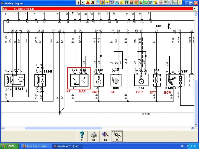

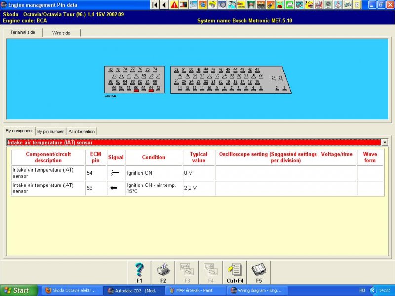

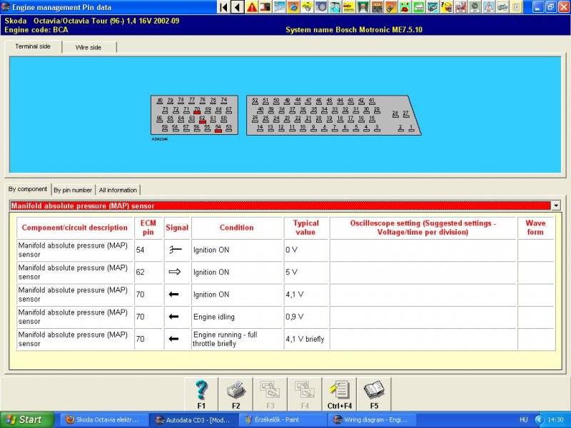

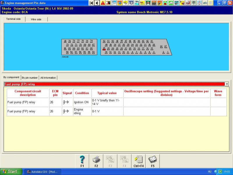

(#) VIM válasza tatrabi hozzászólására (») Okt 11, 2010 /
Hát akkor utána néztem a dolgoknak és ezeket a rajzokat találtam segítségnek. A csatlakozókat mindenképpen át kellene nézni. Ha az üzemanyag ellátásban nem lelhető hiba, akkor az indulási folyamatban nem megfelelő az értéke valamelyik érzékelőnek és félrevezeti a járművezérlőt. A léghőfokmérő és szívócsőnyomás (IAT & MAP) a szöghelyzet és felső holtpont jeladókkal is kapcsolatban van. Ezt a kombinált érzékelőt nézted már? Kellően tiszta-e és jól zárt a széleken. Mintha a hideg tágítana valami "résen" és az értékek elmásznának (vetemedés, laza csavar a légkamrán).
