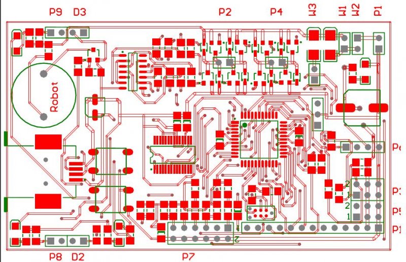

(#) szkkteam hozzászólása Okt 15, 2010 /
Üdvözlet mindenkinek!
Lenne egy elég érdekes kérdésem. A szituáció a következő. Mivel nem vagyok annyira jártas elektronikában, és mikrokontroller programozásban, viszont ambícióm van a tovább fejlődéshez Van egy RC autó alvázam, az elektronikája már rég nem működik, viszont a többi jó. Van egyetemi keretek mentén egy pic16f887-es mikrovezérlőm és hozzá 1 kiépített NYÁK-om, a rajzot mellékeltem. A kérdés, a köv. a nyákot nem én terveztem, és eddig 6 V-t kapott tápként (4 db AA-s elem) P1 -nél van a tápcsatlakozója és W2 jumper esetén a 6 V-t átküldi egy diódán, h 5 V legyen belőle, javítsatok ki ha tévedek, de én így értelmeztem. Aztán megy rá P4 P2 tranzisztor hídra. A gond a következő: kimértem a híd kivezetéseknél 4,4 V van, 6 V fix táp esetén. Az RC motor amit megkéne hajtania, nincs rá írva, de szerintem igényli a 6V +-t erősen, mivel eredetileg 5 db AA-s elemről ment. A gond az, hogy nekem a 6 V-m megcsapolódik 5V-re és még tovább fogy, a motort meg nem bírja. Mit tudnék tenni? Van ötletetek? Sajnos a nyákot ujra rajzolni, vágni, tervezni kizárt, mivel nem rongálhatom, alakíthatom. Ha van más megoldás, hogy a motorm több áramot kapjon, légyszíves segítsetek.
Előre is köszi.

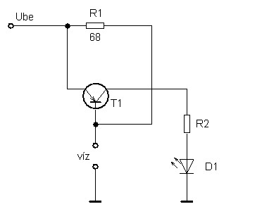

(#) Dániel X hozzászólása Okt 15, 2010 /
Az lenen a kérésem megnéznétek ezt? Bővebben: Link
R2 értéke és R1 mértékegysége érdekelne és a tranzisztor mezei egyszerű vagy spec.? Szerintem mezei PnP.

(#) kadarist válasza Dániel X hozzászólására (») Okt 15, 2010 /
Az ellenállás értéke a tápfeszültségtől függ . Próbáld ki egy 470 ohm-os ellenállással. Csinálj egy ilyen látványos LED-es villogót: multivibrátor. Garantált a siker, és még jól is néz ki.
(#) zolika60 válasza kadarist hozzászólására (») Okt 15, 2010 /
Az R1 mértékegysége pedig Ohm.
(#) kadarist válasza zolika60 hozzászólására (») Okt 15, 2010 /
Igen, 68 ohm.

(#) Dániel X válasza zolika60 hozzászólására (») Okt 15, 2010 /
Gyorsan összeraktam de nem működik. led elé 200 Ohmot raktam 3 voltról menne. R1 470 ohmos. Mi lehet a baj?
