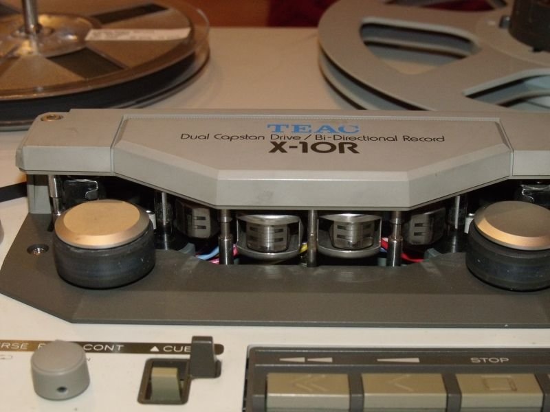

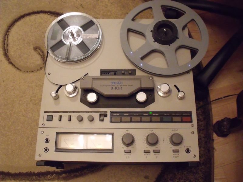

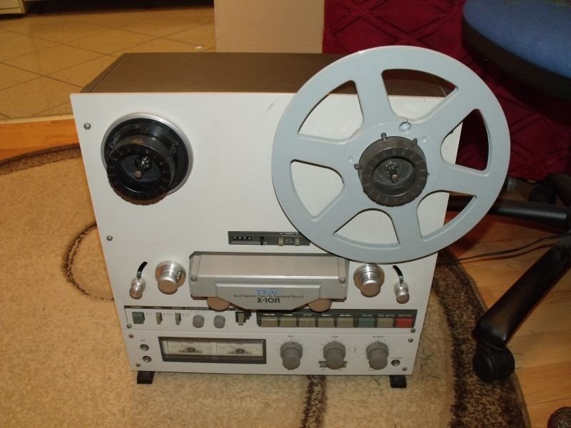

Úgy néz ki, hogy boldog tulajdonosa lettem egy TEAC X10 R típusú gépnek. Hozta angyalka karácsonyra ![]()
Megnéztem a neten, nagyon szép magnó, gratulálok!
Használd, és nézegesd egészséggel! ![]()
köszönöm szépen,
a vaterán sikerült fogni, villámáras licittel, 98 000 ft-ért. Remélem, jó állapotban lesz, jövő héten hozom fel jászberényből Pestre. töltök majd fel képeket.
Ez igen! Remélem annyi örömöt fog okozni, mint amilyen szép ez a magnó. TEAC fronton én kisliba vagyok, de várjuk a képeket ! :yes:

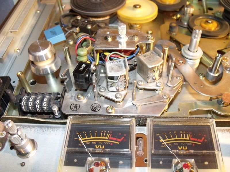

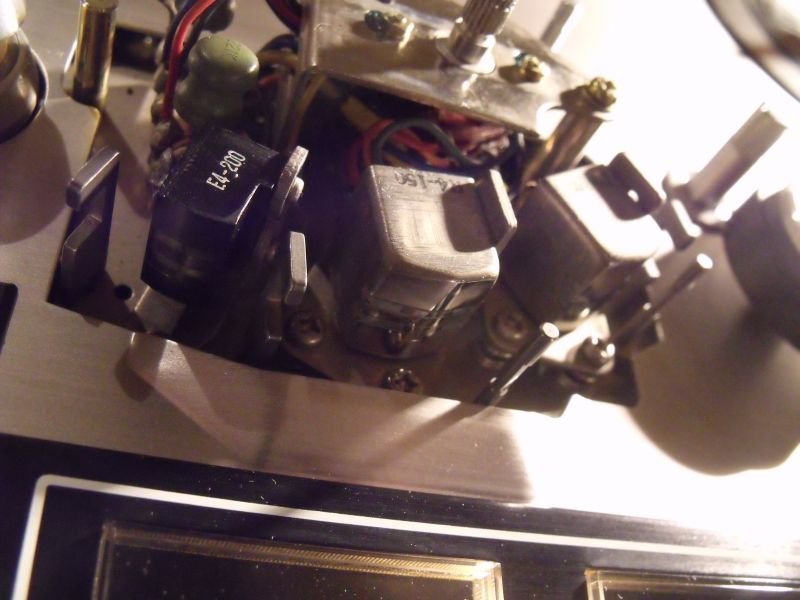

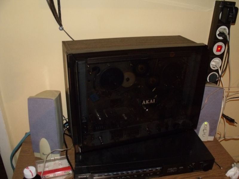

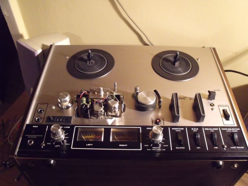

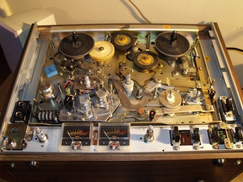

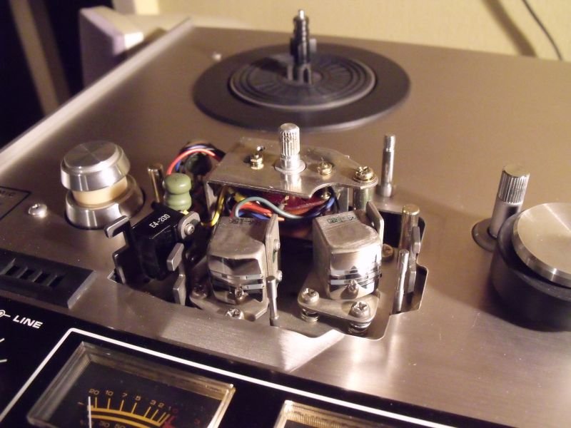

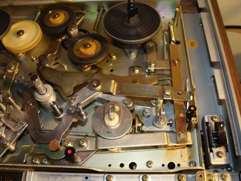

Köszönöm a jókívánságokat, és további örömömet osztom meg veletek, amikor bejelentem egy másik jövevényem érkezését, egy Akai DS4000 MK-II -es típust, szintén Vatera volt a lelőhelye, karcmentes, gyönyörű, valóban gyűjtői állapotú, ahogy hirdették.
Ma délután egy kisebb szétszerelésen is átesett, amolyan első kezdeti torokvizsgálat, "mondd ááááá" spatulával lenyomni a kisnyelvét belevilágítani a szájacskájába, hát volt benne apró mennyiségű por, de nem vészes, kicsit törölgettem, fúvogattam, egy csepp olajat kapott a nyomógörgő tengelye, a fejek szinte kopásmentesek, gyönyörűek, capstan rendben van, a sebességbeállító gyűrű is megvan nekijje, ![]() ![]() Egyebekben megkérdezném, akinek van ilyen gépe, az S.O.S kapcsoló mit jelent? és a felvételre milyen hatással van? (Bekapcsolva mintha fél oldala nem venne fel olyan erősen mint a másik, kikapcsolva minden OK)
Akaim nekem is volt. Nagyon sokat használtam. Nagyon megbízható gép volt. Aztán egy barátom elkunyerálta. Igaz akkoriban már nem igen használtam így megkapta.
Sound-on-Sound. A Multi-play más formája. Általában ez érdekli a
leginkább az üzletekben kapható Akai-készülékek tulajdonosait, különösén azokat, akik maguk is zenélnek. S.O.S. kiáltásukra (ez a Sound-on-Sound rövidítése!) megadjuk e többrészes trükkfelvétel pontos receptjét. Kapcsoljuk be azt az Akai 4000DS Mk II-őt, és rajta! Első felvétel: * Először lehetőleg a mikrofonhoz nem kötött hangszerekkel, tehát a gitárral, orgonával vedd fel a zenei alapot, az első sávra (1-4 kapcsolóállás), a továbbiakban ugyanis ezt már csak mikrofonnal tudod kiegészíteni. Második felvétel. * Mikrofonodat dugd a Left Mic hüvelybe. (A Left Mic gombbal állíthatod majd a mikrofonjel szintjét. A bal oldali sávból átjátszandó jel szintjét a Left Line potenciométerrel szabályozhatod.) * A sávváltót kapcsold 3-2 állásba. * Nyomd be a Mono/Stereo kapcsológombot. * A S.O.S. kapcsolót tedd On állásba. * A Monitor kapcsolót helyezd Source állásba. * Vedd fel a fejhallgatót és dugd be a csatlakozóját. * A magnót kapcsold felvételre és pillanat-állj állásba. * Végy mély lélegzetet, és nyomd meg a pillanat-állj feloldógombját: Énekelj, szavalj, zenélj, tapsolj rá az eredeti felvételre (táncolni se restellj), és ha készen vagy, hallgasd vissza! A bal sávon az eredeti program szól, a jobb sávon az eredetivel összekevert mikrofonfelvétel. Ha minden tökéletes; és még van hozzáadni való szólam, folytathatod a Sound-on-Soundot, de vigyázz: a folytatás során az eredeti, az 1-4 sávon rögzített felvétel az enyészet martaléka tesz! Harmadik felvétel: * Sávkapcsoló vissza az 1-4 állásba. * Mikrofon marad a bal csatornán, és egyáltalán, minden ugyanúgy megy, ahogy az előbb. Ha még tovább is folytatnád sok sikert! - de rögtön észre fogod venni, hogy a korábban fölvett szólamok minden átjátszással gyengülnek, és egyre rosszabb minőségben szólnak. Ha már ilyen szépen előrehaladtunk az alapstúdió egyszerűsítésében: az Akai 4000 DS Mk II-vel visszhangosítani is lehet! A készülék konstruktőrei nem gondoltak ugyan arra (ezért az árért, igazán, miért is?), hogy lejátszó fejről kapott jelet felvétel közben hozzákeverhessük a bejövő jelhez, de egy kis ügyeskedéssel felülbírálhatjuk tervezési koncepciójukat. Kábelezzünk össze egy fejhallgatóhoz való sztereó Jack-dugót két mikrofonozásra való monó Jack-dugóval! (Melegpontok és árnyékolás szabályosan szétosztandó, és természetesen csakis árnyékolt kábelt használjunk!) Ha ennek az Y-alakú csatlakozónak sztereó dugóját a fejhallgató-kimenetbe, monó dugóit a mikrofonbemenetekbe dugjuk, visszhangosan is felvehetjük a Line bemenetre érkező jelet - mégpedig sztereóban! A Monitor kapcsolót tartsuk a Tape állásban. A hangerőt a Left Line és a Right Line potenciométerekkel; a visszhangosítás mértékét pedig a Left Mic és a Right Mic gombokkal szabályozhatjuk. Mivel a fejhallgató-kimeneten sokkal nagyobb jel jön ki, mint amilyet a mikrofonbemenetek kedvelnek, a "Mic" gombokkal nagyon csínján kell bánnunk. Segíthetünk viszont magunkon egy ügyes fogással (amely a HFM játékszabályai szerint még nem számít modifikációnak, azaz MOD-nak). Ha a sztereó és a monó Jack-dugók közé beiktatunk egy-egy - sorosan kötött - ellenállást, körülbelül 100 kohmosat, akkor a forgatógombok már csak nagyobb szögelfordulásra változtatnak ugyanakkorát a jel-szinten, tehát finomabban tudjuk szabályozni a visszhangot. Ez a módszer a GX-es Akaival is beválik. Ha már itt tartunk; a GX 4000D-vel más módon is lehet visszhangosítani: "keresztben"! Tehát úgy, hogy a bal csatorna műsorát a jobb csatorna jelével visszhangosítjuk és megfordítva. Jellegzetes "űr-effektusokra" legyünk elkészülve, ha az alábbi receptet követjük: 1. Vezessük a műsort a magnó DIN-bemenetén át a tuchel-csatlakozó 1. és 4. pontjára. 2. Állítsuk a magnót felvételre és pillanat-álljra. 3. Nyomjuk be a S.O.S. gombot. 4. Állítsuk a Monitor kapcsolót előbb Source-ra, majd később, ha már elindult a szalag, Tape-re. 5. A fejhallgató (és a biztonsági öv) bekapcsolása után kezdődhet az "űrkaland". A bejövő: műsorjel szintjét most a Mic/Din gombokkal, a visszhangosítás mértékét a Line gombbal szabályozhatjuk.
