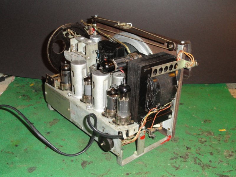

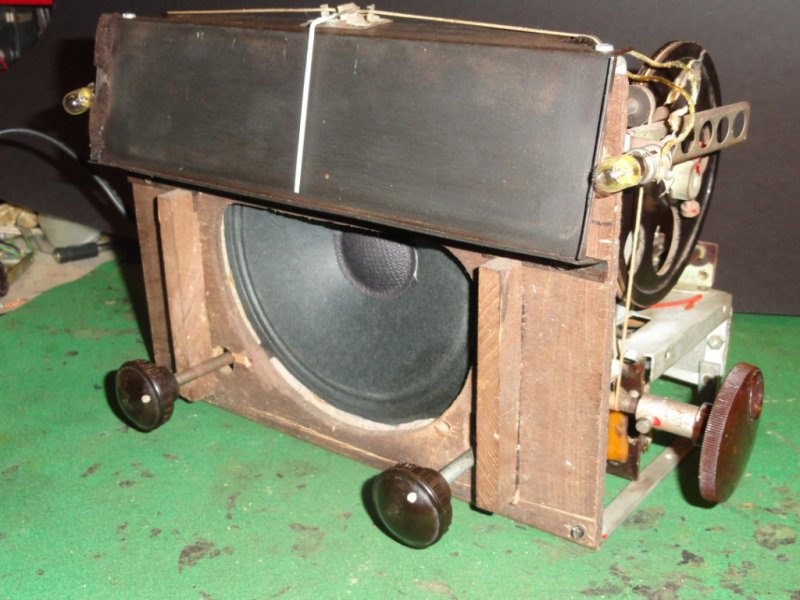

Folytatom az Orion 222 felújitást. Régebb óta volt egy bontott néprádióm, nem tudtam eldönteni mi legyen vele, hát most eldölt hogy már nem lesz összerakva, mivel a hangszórója pont jó a törpeszuperbe. Ezt már régebben megcsináltam, most csak fel kellett használlni. A kitrafó is jó lett bele, csak meg kellet javitani, a burkolatát átcserélni, meg lefesteni. A gond a trafó felerősítésével volt, mivel az eredeti szögletes hangszórón volt egy hegesztett lap amire a trafót rögzíteték, ez most hiányzott úgy hogy ki kellett fúrni a hangszórót, menetet vágni, hogy a kimenőt rögzíteni tudjam, ahogy az eredetileg is volt. És most egy jótanács, senki sehol, ne fúrjon bele egy acélkosaras hangszóróba kellő körültekintés nélkül, mert a keletkező vasreszeléket a mágnes magához rántja és marha nehéz onnan kipucolni. Ha meg belemegy a légrésbe, akkor szinte lehetetlen. Én előzőleg a mágnes köré, meg a majdani lyuk alá kétoldalán ragasztós szalagot raktam ( szőnyegszél ragasztó) és ez a reszelék nagy részét felfogta, persze így is volt mit takarítani a fúrás-menetmetszés után.
De végre a hangszóró-trafó-előlap rész kompletten kész lett, lehetett visszarakni. Az elkókkal is volt gond, a kis hely miatt csak az eredeti Tesla kisméretü elkókat lehetett volna betenni, ilyenem persze nem volt, igy a régi elkókat kellett "feújlitani" vagyis szétperemezni kipucolni és egy mai új elkót berakni a régi dobozba.
Ezután mindent visszaraktam, bekötöttem és bekapcsoltam. Elsőre szólt, még a negtiv visszacst. sem kellett megforitani, vagyis elsőre sikerült a kimenő tr. menetirányát eltalálni. Persze nem tökéletes, Kossuth nincs a helyén, a felső sávon érzéketlen meg fütyül is, úgy hogy holnap jöhet a teljes hangolás, KF.trafó felújítás stb. Megpróbálom az elektromos részt holnap befelyezni, aztán jöhet majd a doboz. Holnap újból írok (már ha egyátalán érdekel valakit.) Üdv:

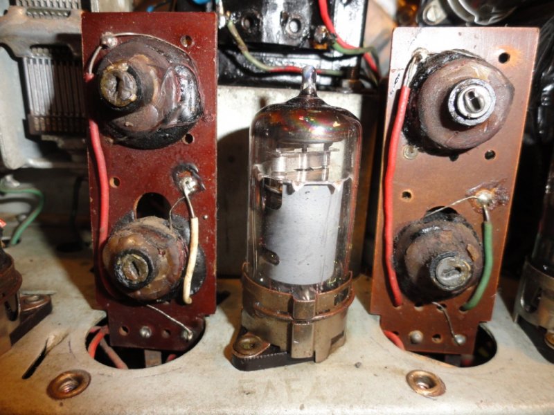

Folytatom a 222-es feújitást. Ma vasárnap lévén nem akartam sok időt tölteni vele, nincs is már sok vissza, gondoltam én, de hát ember tervez.......... Szóval kezdődőtt a hangolással. Álmomban sem gondoltam, hogy simán lehet tekerngeti a vasmagokat, ezért óvatosan láttam hozzá. A KF serleget levettem, majd a 60 éve beszáradt méhviaszt, kikapartam, amennyire lehetett, kis olajos benzint öntöttem rá, majd megpróbáltam csavarni. 3 db el is indult, szépen kicsavartam, a negyedik beletörött. Persze nincs nagy vész, ezek a vasmagok valamilyen hőre lágyuló müanyag-alapból vannak, igy aztán pákával melegitett forró csavarhúzval lehet bele új nútot melegiteni, majd lehülés után újból próbállkozni. Harmadikra sikerült. A vasmagokat szépen letisztitottam, a töröttet megforditottam, majd jöhetett a hangolás. Szignál, hangfr. millivoltmérő, ahogy tanultuk. Simán ment, jó lett, a szivót is beállítottam. Jöhettek a KH tekercsei, a módszer az előző, az is jó lett. A készülékbe, gondolom spórolásból annak idelyén ugynevezett "hernyó" trimmereket tettek, (vastag drótra tekert vékony cerimell huzal) amit hangolás után levágtak, vagyis az alkatrész egyszer használatos újból már nem lehet hangolni, illetve csak levenni lehet belőle. Ezt én mindig is szívből utáltam, úgy hogy az eredetiséget felrúgva raktam bele (a modulátorba) egy kerámia trimmert, és igy már könnyen be lehetett hangolni. Aztán elsősorban érintésvédelmi okokból kicseréltem egy két "kötelezö" kondit, (antenna kondi, hálózatot testelő kondi,) 1000V-os stiroflexre természetesen a régi házába. Belekerült a már előzőleg kimosott textil boritású eredeti hál zsinór, és azt hittem kész vagyok. Most, hogy minden jó volt benne, jó hangosan szólt, és itt jött a VAZZE, nem lehetett rendesen lehalkítani. Ezt eddig észre sem vettem. Persze szakadt a pot méter alsó fele. Hát ilyen poti se égen se földön, most mit csinálljak. Némi töprengés után eszembe jutott, hogy vagy tiz éve vettem folyékony grafitot, akkor a távsz. gumilapok feújitásához árulták, de valahogy nem vállt be. Most előkerestem. Na poti kiszerelés ( jobb lett volna addig, míg nincs fönt az előlap) szétszedés, majd mindkét végét a szegecsek környékén, alatta, bekentem a sűrü grafittal. Száradás után még ki is égettem, vagyis beraktam 20 percre a minigrillbe, kb 120 fokon. Lett mint az új. Remélem így is marad. Hát ennyit a mai "szenvedésről". Holnap, ha szép idő lessz jön a káva felújitás, chromofág, higitó, akrillak kell hozzá, ezért csak az udvaron tudom csinálni, büdös is meg mérgező is a gőze. Holnap újból írok

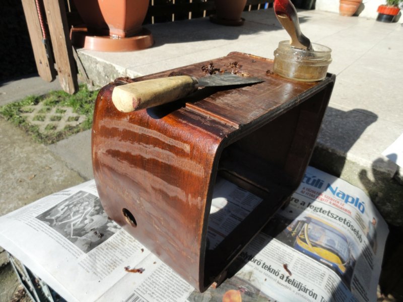

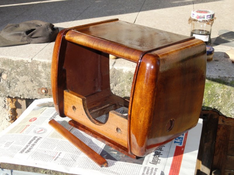

Folyt. 222.-es. Ma került sor az egész felújitás legutálatosabb részére. Kromofaggal lemartam az összerepedezett lakkot, spaklival letoltam, majd többször átmostam nitrohigitóval. Persze ilyenkor minden ragad mindenhez, az egész udvar tiszta ragacs lett, mert a szél elfujta a pucoláshoz használlt ujságpapirt, még a kutyám füle-farka is nitrós lett, meg prüszkölt is rendesen. Száradás után csiszoltam, elöbb durvább, majd egész finom csiszolópapirral. Száradás, portalanitás után jött a lakkozás. Én a doboz akrilt meleg vizbe felmelegítettem, úgy könnyebb vele dolgozni. Csak annyit igyekeztem ráfujni, hogy szép fényes legyen, de ne folyon meg. Egész jól sikerült, látszik a képeken.
Kb 1 hét teljes száradás után még majd, autófényezővel felpolírozom, akkor nyeri majd el a végleges fényét. Most 2 napig száradni hagyom, aztán tudom csak összerakni készre a gépet. Szerdán írok megint.

Még képek:
(#) hatvanasjocó válasza Janó bácsi hozzászólására (») Nov 15, 2010 /
Szerbusz! Apropó. lyukak...... hogy ölted ki a lyukak elkövetőit? Biztosan nem maradt benne élő szuh?
