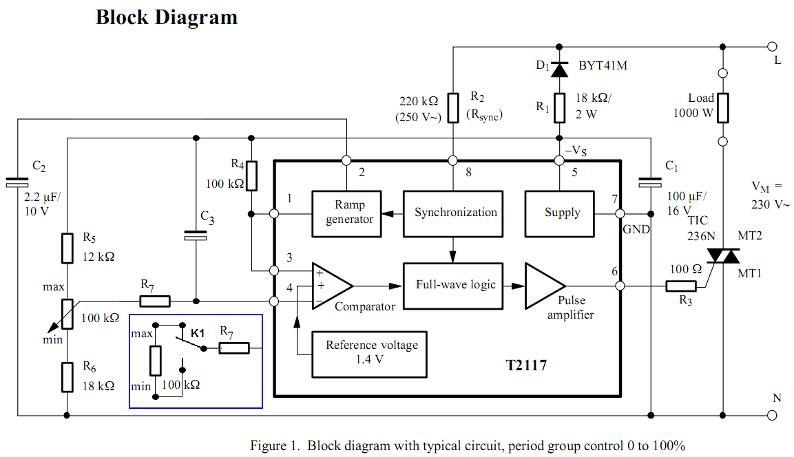

Van egy elgondolásom az LS440-es kapcsolását alapul véve. Amennyiben az alapkapcsolás életképes, akkor talán az R7-C3-as kiegészítéssel is meg lehet próbálni. Javaslom, hogy a beállításhoz ( lehetőleg szigetelt ) 100K - 470K körüli trimert forrasz be a próbák idejére. Vagy akár maradhat is a trimer a végleget áramkörben. Csak a maximális R7-C3-as értékét kell kísérletezéssel meghatározni.

Kipróbáltam az _áramkört_. Elég jó intervallum szabályzó, de a fázishasításos üzemre nem tudtam rávenni.
A módosítással a villogás kitöltési tényezőjét lehet időzítve "átúsztatni", mivel én izzóval próbáltam.
C1 : 100µF 16V. Vele párhuzamosan egy BZX 9V1 + 1N4148.
C2 : 1µF-22µF 16V.
C3 : nem tesztelt.
R1 : 18K 2W ( enyhén melegszik. )
R2 : 220K ( + sorba vele egy 1M ohm -os trimer. Trimer nélkül a kimeneti feszültség a terhelésen ( OHM -os trehelés!!! ) csak KB 115V AC. Az 1M -ohm -os trimer középállásánál jelent meg a 230V AC a terhelésen. Közte szabálytalan villogás volt tapasztalható.
R3 : 200-220 ohm. Még tökéletesen begyújtott a triak. 100 ohm alatt ( 50 ohm ) az áramkört " lefogja".
R4 : 100K
R5 : 12K
R6 : 18K
Pmin-max : 100K
R7 : nem tesztelt.
D1 : 1N4007
Triak : TIC236M
FONTOS!
A triak MT1 MT2 felcserélése az IC-t tönkre teheti! ( 100 ohm -os gate ellenállásnál! )
Hibátlan L2117-esnél a C1-en 9.1V - 9.8V közötti feszültség mérhető.
A C1-el párhuzamosan kötött 9.1V 500mW-os zéner + az vele sorba kapcsolt 1N4148 inkább csak védelem, ha véletlen IC nélkül lenne, áram alá helyezve az áramkör. Ha a C1-en 9V alatti feszültség mérhető akkor az IC részben vagy teljesen meghibásodott.
Jó kísérletezést!

Ez a kapcsolás is egy elég érdekes "effektet" produkál néha. Ha pulzáló fény kell akkor arra a T2117-es alapkapcsolás tökéletes lesz.
S ha csak az izzó kímélése lett volna a cél, akkor arra vannak sima egyszerű DIAK-os _fázishasítós_ vagy más megoldású teljesítmény szabályzók, Pl a _Fényerő_szabályzó_hagyományos_izzóhoz_ témában.
R7 = 1M ohm (trim) és a C3 = 100µF akkor az időzítés KB 5 perc a késleltetés a MIN és MAX állapotok között.
R2 = 220K akkor a kimenetem KB 115V AC mérhető.
R2 = 730K. akkor a 230V AC mérhető a terhelés.

Kiegészítettem a rajzot az új értékekkel, hátha valakinek még jó lesz.
