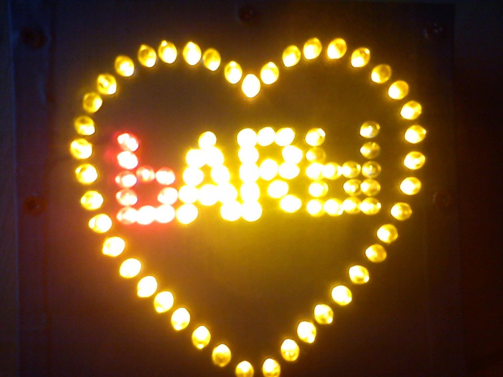

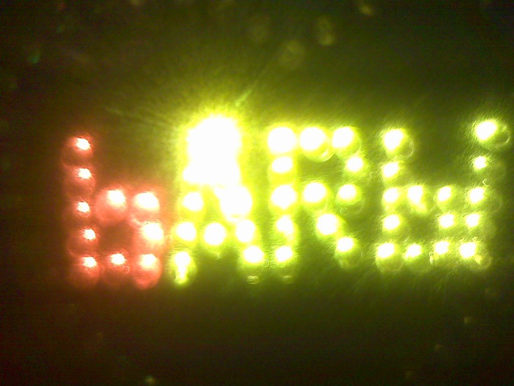

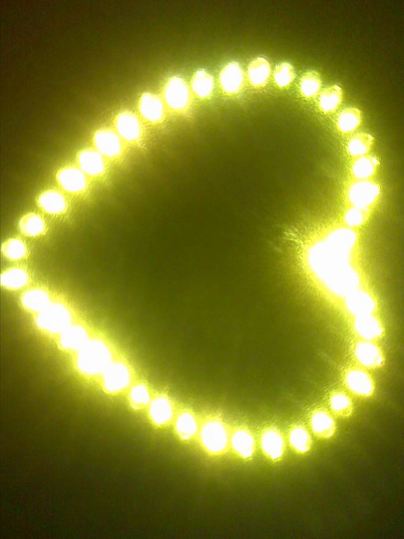

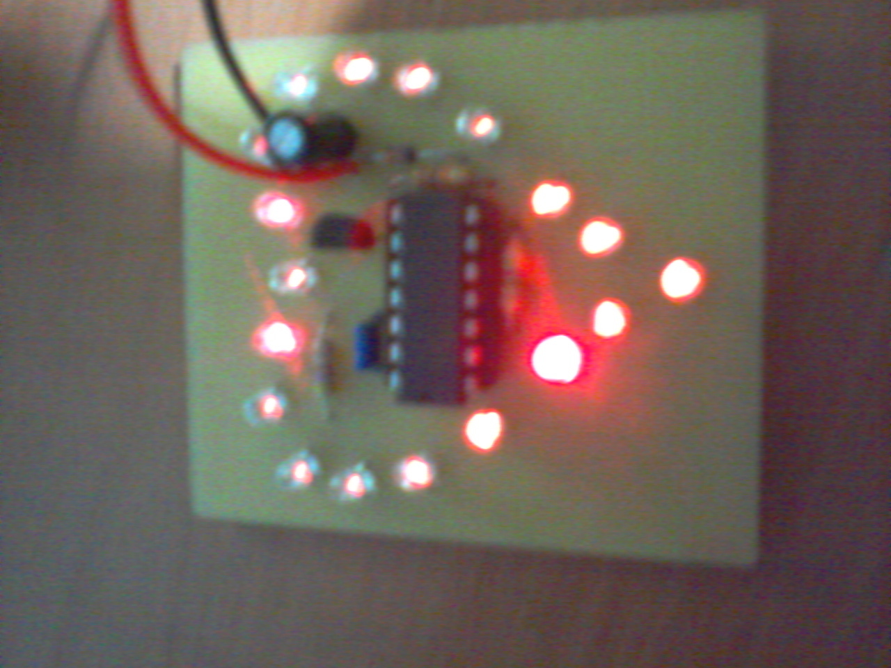

(#) cucu26 hozzászólása Nov 27, 2011 /
Sziasztok! " ledes villogó alapkapcsolását csináltam meg erősebb tranzisztorra ! Szgéptápból Bányásztam ki 2 tranzisztort ! (E13007-2 est ) a felírat és a szív külön villog Mellékelem a képet (Elég tré minőségű képek telóval készültek) Üdvözlettel CuCu26

(#) tothbence hozzászólása Jan 21, 2014 /
Az alábbi készüléket szeretném megépíteni:
Dobogó szív
A következő alkatrészeket válogattam hozzá össze:
NE 555
Lemezes IC foglalat
Trimmer potenciométer
150 R 1% Fémréteg ellenállás
24 R 1% Fémréteg ellenállás
4,7 K 1% Fémréteg ellenállás
470 R 1% Fémréteg ellenállás
2,2 K 1% Fémréteg ellenállás
220 µF / 16V ELCO RADIAL
LED 3 mm PIROS, diffúz
Próba NYÁK
Elemcsatlakozó klipsz 9V
Az ellenállásokban nagyon nem vagyok biztos, illetve nem találtam 6,3V-os kondenzátort.
Tudnátok segíteni abban, hogy a fenti alkatrészek jók lesznek-e, továbbá ha nem, akkor mivel kéne helyettesíteni?
Bence

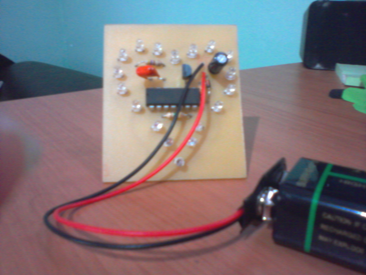

(#) maria hozzászólása Feb 9, 2014 /
En is csinaltam ilyet!!!Tessek par kep:
(A mukodoeserol egy kicsit kesobb mert meg nem forrasztottam be!!!)

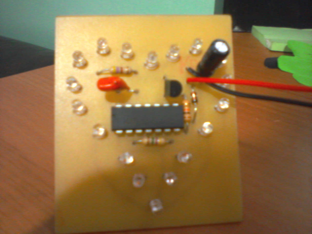

(#) maria hozzászólása Feb 15, 2014 /
Ahogy igertem a mukodeserol par kep!
(akit erdekel uzenetben irjon es elkuldom a kapcs.-rajzat es a nyak tervet!)

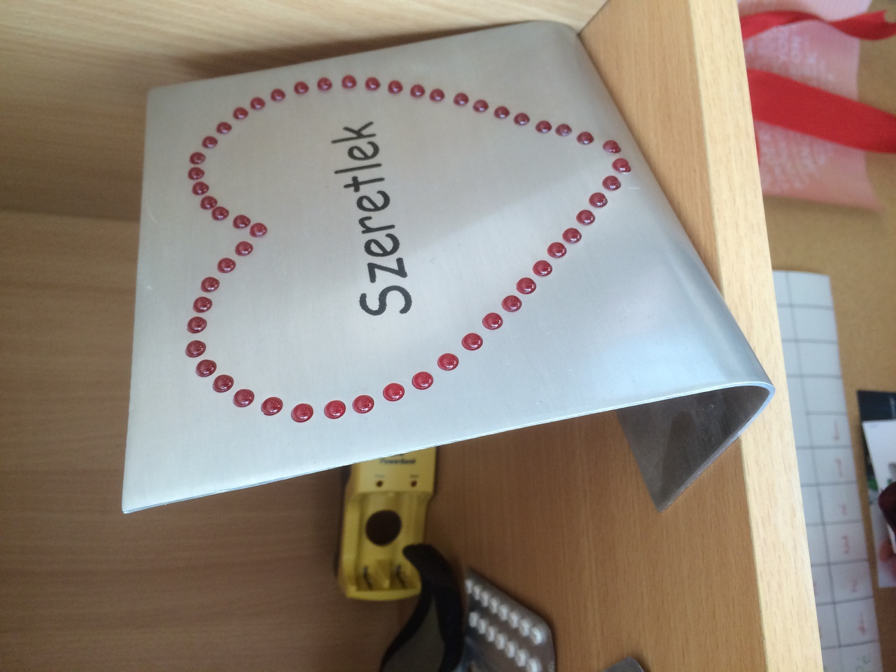

(#) zolek hozzászólása Nov 18, 2015 /
Üdv. Neten találtam, megosztom veletek . A szív nem a legszebbre sikerült.
