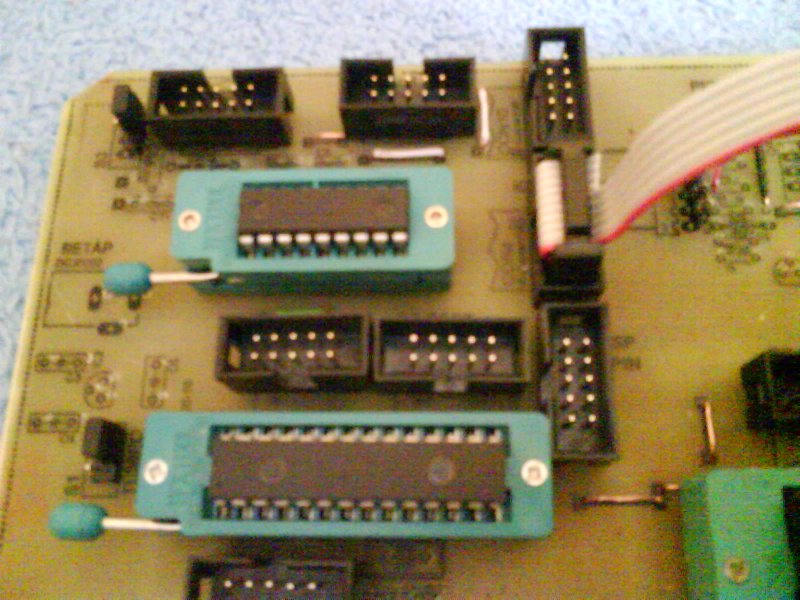

Bővítettem a panelokon. Most már majdnem minden megvan ami kell a kezdéshez. Remélem minden jó lesz és nem lesz benne sok hiba. Remélem tetszeni fognak a panelek. Ha valamit hiányoltok esetleg még van valamilyen modul amit elfelejtettem vagy valamit másképp kellett volna csinálnom akkor írjatok.
Egy pár kép a most készülő fejlesztőkészletemről .
Ez még csak az "alap" tervben van a nokia3310 kijelző egy szintén nokiából bontott színes lcd . Egy + panelka potikkal , referencia ic vel és hőmérőszenzorral (ez még képlékeny) Ja és mint a panelon is látszik (a jobb felső részen ami még nincs beépítve ,lesz egy szilva féle pickit2

Nekem a PK2-vel nem lesz gondom mert megvettem tehát csak a csatlakozót tettem a panelokra. Én is gondolkodtam arról, hogy egy panelra felépítem az egészet és majd azon kábelozgatok de azután eszembe ötlött hogy minek tegyek mindent egy lapra mikor a csatlakozásokat úgy sem tudom megcsinálni 100%-osra és úgy is fog kelleni kábelozni. Arra is gondoltam hogy megcsinálom úgy, hogy egy panelra rárakom a 40 28 20 18 8 DIP-es foglalatokat tehát hogy minden fajta picet bele lehessen ültetni de azután elgondolkodtam, hogy ha egy nagyobb és jobb tudású picen megtanulok amit lehet akkor egy kisebbel nem lesz gondom. Tehát ebből fakadt, hogy vettem egy PIC16F877A-t (ez volt annál az alkatrészoldalnál kapható legnagyobb DIP tokos pic ahonnét rendeltem) meg vettem egy ATmega32-t és szerintem ezekkel le fogom tudni fedni a gyakorlatok 60-70%-át a többit meg majd akkor amikor saját ötleteket fogok feldolgozni de az még egy jó darabig el fog tartani mire eljutok addig.
Először én is úgy gondoltam ahogyan most te : legyártottam a 18-a 28 és a 40 lábú picekhez egy egy panelt (a gyári pickit mellé) mindenféle kiegészítőkkel .
Aztán építettem egy panelt amin ledek hétszegmenses kijelző lcd és egy 40 es foglalat van ,és ehhez csináltam "öcsipanelokat" a kisebb picek égetéséhez . De ezen sem tudom kipróbálni pl a két pic közti kommunikációt , azért készül most ez a legújabb panel . A gyári pickit meg jó lesz vésztartaléknak És még valami : javaslom neked is a karos foglalalat használatát , a neten már 7-900ft os árban fellelhető és sok bosszúságtól megkímél ! (A régi paneljaim miatt már van vagy 3-4 lábhiányos picem )
Én azért nem használtam karos foglalatot mert ebbe csak egyszer beleteszem a PIC-et és remélhetőleg hacsak el nem rontom a PIC-et nem fogom cserélgetni. A két PIC közötti kommunikációra is gondoltam méghozzá úgy, hogy készítek majd egy PIC16F628-as panelt amit majd a PIC16F877A-hoz tudok csatlakoztatni ezáltal meg lesz oldva a két PIC közötti kommunikáció. De ez még csak tervekben van meg mivel idő kell ahhoz hogy oda eljussak. Még csak az alapoknál tartok pl LED villogtatás, nyomógombkezelés, ADC használat, csipogók meg ilyesmik persze assembly nyelven mert ez az alap. No meg a dokumentációt olvasom, hogy megértsek minden arról az egy PIC-ről amin most tanulok. Meghát sokat olvasok a neten a különböző mikrovezérlőkről.

Ennek a kártyának nézd meg a leírását / kapcsolási rajzát, hátha ad valami ötletet! Persze, érdemes az eredeti PICDEM 2 plus kártya dokumentációját is megnézni, s esetleg a saját kártyádat vele kompatibissé tervezni (a beszerezhető mintaprogramok használhatósága végett). A kínai kártyához egyébként készülget a tananyag.

A PICDEM kártya RESET gombjának kialakítása majdnem ugyan olyan mint az enyém csak azon gondolkodom hogy ez nem e fogja zavarni a PK2-t mert sokan írták a PIC miértek hogyanok fórumban, hogy ez sokszor bosszúságot okozott programozás közben. Ez most akkor maradhat a panelemen vagy inkább vegyem le?
Nem hiszem, hogy zavarná. Mellesleg én csak addig használom a PICkit2 programozót, amíg a bootloadert beégetem.
Értem szóval nem volt vele gond. Akkor rajtahagyom hadd örüljön az az MCLR láb.
Mostmár csak az a baj, hogy nem biztos, hogy ugyanarról beszélünk! A te rajzodon pl. nincs leválasztó ellenállás a felhúzott és kondenzátorral szűrt pont és az MCRL bemenet között. A PICDEM 2 Plus és a DB-DP113 kártyáknál meg van (470 ohm - 1 kohm közötti érték).
