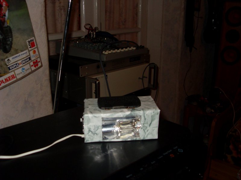

(#) Gyozo92 hozzászólása Jan 10, 2011 /
Ide még nem is töltöttem fel, akik figyelik a "ki mit készített topicot, az már találkozhatott vele. Szépen bevontam, így van egy kis party feelingje
Ebből 3 db-ot készítettem. A vékony fehér kábeltől ne ijedjetek meg, nem a tápot kapja rajta, az a fénypultba csatlakozik és azon kapja a gyújtó impulzust. Úgy oldotta meg, hogy kettő kézi vezérlés, és egy pedig hang vezérelten megy, de nem mélyre kalibráltam, hanem inkább közép, magas frekvenciákra gyújt, így jobb az összhatás. Egyébként a másik kettő, ami kézi vezérlésű, arra lesz még pár elektronika, ilyesmik: felváltva villognak, 2-2 villannak stb...
Egyébként a hang vezérelt az sima vonalszintű (alacsony szintű) bemenetről megy, és egy beépített 20 wattos erősítő állítja elő a kívánt jelerősséget.
A tetején látható, egy kis hűtés, és az esetleges biztosítékcsere is ott történik. 1 ampereseket vitte, most 2 ampereset tettem bele.
Hátha valaki kedvet kap hozzá
Egyébként IFK120 az áldozat. A gyújtótrafók saját gyártmány, a gyújtás is kicsit fel van turbózva, 250nF körül süt ki a trafón, és azt is majdnem teljes töltöttség mellett. Egy glimm már hamarabb kinyit.
