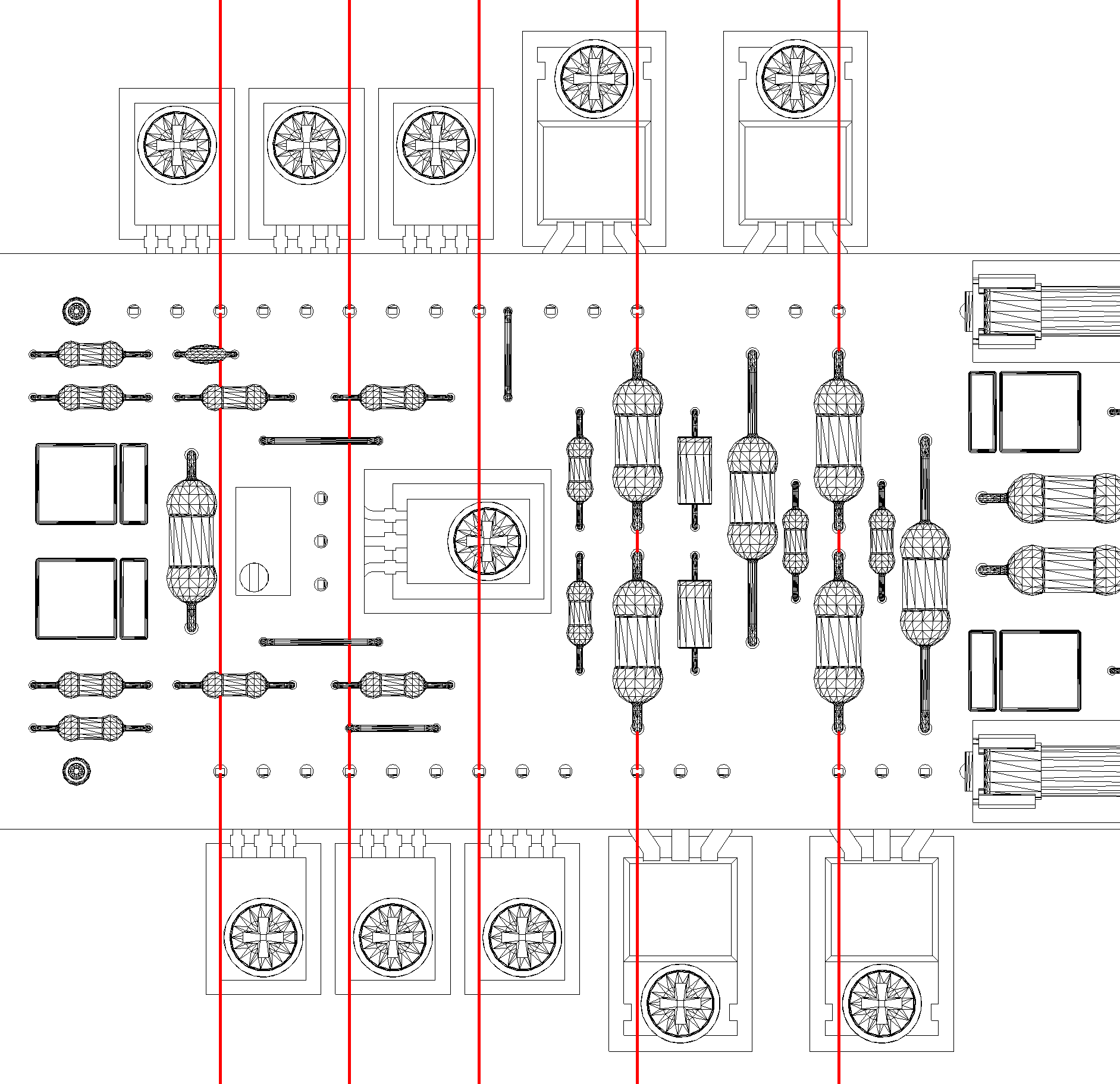

A térbeli rajz, és a PDF azonos. A térbelin látszó szimmetria csak a perspektíva torzulása miatt tűnik annak, amit támogat a ténylege szimmetriától való eltérés kicsi mértéke. Csatoltam egy másik nézetet ugyanarról a térbeli ábráról, amibe huzigáltam piros vonalakat is az egyértelműség kedvéért.
A teljes szimmetriától való eltérés oka a panelterv vonalvezetésének való alárendelés. Nekem ez nem okoz semmiféle esztétikai problémát, de ha te ragaszkodsz a teljes szimmetriához, akkor a kedvedért majd rajzolok egy olyat is.

(#) CIROKL válasza Alkotó hozzászólására (») Jan 24, 2011 /
Tudom ez furcsa is lehet de én csak is a szimmetrikus dolgokat kedvelem és még legyen az bármi ami a szememnek nem tetszik azt inkább nem építem meg akár milyen jó erősítő is az !
Végül is nem zavaró az asszimmetria de nálam nem tudni milyen elgondolás alapján csinálnék valami provokáló dobozolást ami lehet olyan CIROKL fajta csupasz valami ?
Így ha nem sok munka ezt nagyon megköszönném ha sorrendbe állítanád a tranzisztorokat , ebben az esetben akkor elkezdeném a hadműveletet az otalával kapcsolatban !

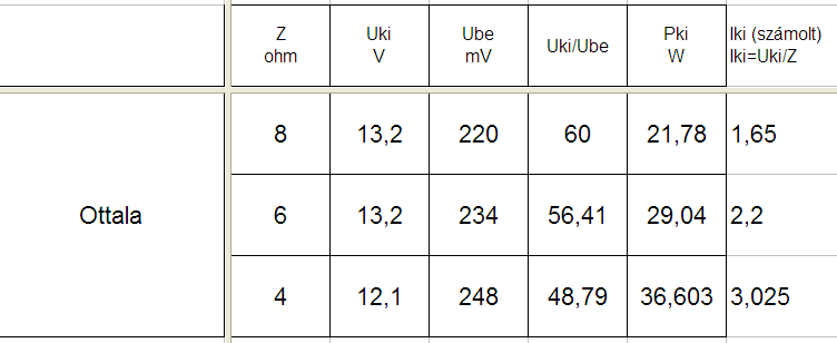

(#) Alkotó válasza saraha hozzászólására (») Jan 24, 2011 /
Ezt a kérdést, elég kitartóan próbáltam körbejárni, ami nálam annyit jelent, hogy több olyan szakembert is megkérdeztem, akiket hozzáértőnek gondoltam. Közülük senki nem foglalt egyértelműen állást. Volt aki tudományosan próbálta elmondani miért nem lehet ezt eldönteni, volt aki simán nem tudta, és volt aki azt mondta nem érdekli a dolog.
Ha esetleg egyértelműen nem "A" osztályú, akkor elnézést kérek a téves minősítésért, de magamban mégis annak tekintem.
Ami viszont számomra elvitathatatlan, az a nekem nagyon tetsző hangkép (és innentől kit érdekel milyen osztály).

Azt ki felejtettem, miért kezdtem el kételkedni én is az osztályba sorolásban. Ugyanis mikor megmértem a teljesítményét, akkor a beállított értéktől nagyobb áramokat is számoltam (a bemeneti jelet addig növeltem, amíg a kimeneti jel szemre tökéletes volt). Tavaly a méréseket megismételtem, és ennek eredményét csatolom, aminek a végére kiszámoltam a kimeneti áramokat. Tényleg nem azonos a nyugalmi árammal.

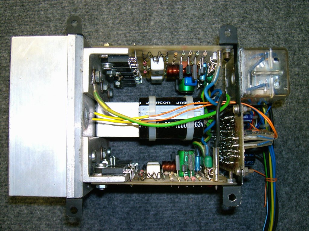

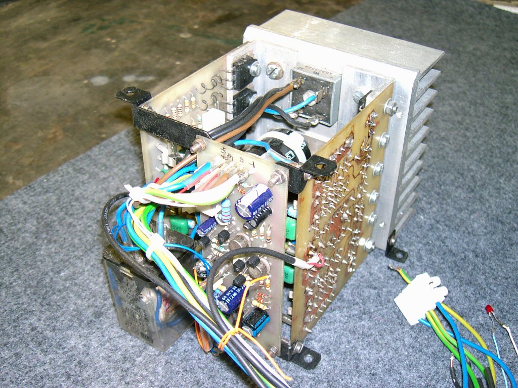

(#) Alkotó hozzászólása Jan 24, 2011 /
Egy régi erősítő utánépítésem, saját paneltervvel. A rajz Sipos Gyula HI-FI erősítők építése című könyv 115. ábrája. Duplázott végtranyóval, 100W-ra beállítva.
Az ottalához kerestem fotókat, és akkor akadtam rá ezekre a képekre.
