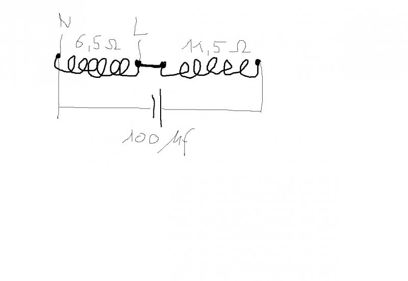

(#) lacek29 hozzászólása Feb 8, 2011 /
Sziasztok! Adott a képen látható 1 fázisu motor.Az istenért nemakat elindulni,csak remeg.Tud valaki segíteni hogy kell bekötni?
(#) VIM válasza lacek29 hozzászólására (») Feb 8, 2011 /
Szia! Elárulnád, hogy ki kivel van a kapocslécen? Esetleg egy élesebb kép nem volna róla?
(#) zolika60 válasza lacek29 hozzászólására (») Feb 8, 2011 /
egy kondi mindenkiképpen hiányzik a képről. :yes:
(#) lacek29 hozzászólása Feb 9, 2011 /
Berajzoltam a kondit is
(#) VIM válasza lacek29 hozzászólására (») Feb 9, 2011 /
Nem tudok rajta eligazodni, ezért berajzoltam hogyan is kellene bekötni. Ha állandó üzemi kondenzátoros és ha csak indításkor van rá szükség (nyomógombbal sorba kötve a kondenzátor).
(#) lacek29 válasza VIM hozzászólására (») Feb 9, 2011 /
huhhh,ott 1-2 vezeték sztem nem jó. a képen mutatom hogy kötöttem be. A tekercseknek nem egyforma az ellenállása. Az egyik 6.5 ohm.a másik 11.5 ohm.
(#) VIM válasza lacek29 hozzászólására (») Feb 10, 2011 /
Mivel nem nagyon látszik rendesen, hogy van igazából bekötve, azért rajzoltam bele a fényképbe. Úgy kösd be a csokiba ahogyan berajzoltam és a kisebb ellenállású tekercs a FF (főfázis), a nagyobb ellenállású az SF (segédfázis) tekercs. A Te rajzod is jó.
(#) lacek29 válasza VIM hozzászólására (») Feb 10, 2011 /
Köszi,sikerült.
