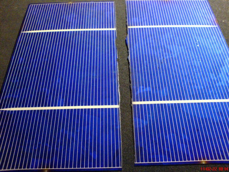

Végigkarcoltam gravírozóval,és ugyan-úgy törik mint az üveg
Ha valakit érdekelne a darabolás...
Jó ötlet, én mini műszerész flexlappal vágtam őket. Gravírozó azért gyorsabb megoldás.
1 cella elvágása 1 perc
Be akarom tenni 2 üveglap közéőket.500x500-as lesz a kész méret.De hogy rögzítsem a cellákat a két üveglap között?
Gondolom nem jó ha csak lazán be vannak szórva.
Én 1 cm-es szilikon gombócokat szoktam rakni a cellák sarkaira. Megvárom míg kicsit megköt aztán ráteszem a hátlapot. Gyufaszál vastagságú hézagot szoktam hagyni hogy nehogy megnyomódjanak a cellák.
Én lassan felállítom a szélgépemet, és a következő terv egy napelemes "rendszer" kiépítése lesz, körübellül 200-300 watt-nyit szeretnék készíteni majd.
Addig is figyelek és tanulok mások tapasztalatán
Képes voltál eltörni a celláimat? Amúgy gratulálok, nekem csak véletlenül sikerült törnöm, de legalább már tudom mit kezdek vele. Mindkét oldalt végigmartad, vagy csak az egyiket?
Nálam a cellák nincsenek leragasztva a két üveg között. Az összekötő drótokat az üveg széléig vezetem ki és amikor a két üveg közötti hézagot sziloplasztozom, akkor annyira nyomom be hogy a szálakat is körbefogja. 15db 1x1 méteres panelom van, nyugodtan lehet forgatni bármerre, a cellák nem másznak el.
Ugyan-erre gondoltam én is!Így minimális veszteséggel bontható is,ha esetleg más terveim vannak vele
Hátuljára teszek 3 vékony öntapadó habszivacs réteget,hogy azon feküdjön fel.Elöl meg lesz pár mm légrés. Szerintem is megfogják a vezetékek a mozgását. a 10 cellából 1 tört el.De az sem a vágás miatt! Minimális hibával elvágtam mindet,később akartam kiigazítani,hiba volt... 19 félbevágott cella maradt,9,5 V. Csak 1 oldalát karcoltam,az elejét.Utána az asztal szélén ketté törtem. Le is ónoztam mindet,elöl-hátul. A túlmelegítés milyen hibát okoz? Egy párnál találtam néhány milliméteres "ónozhatatlan" szakaszt.Ez a túlmelegítés miatt lehet?
Vagy ne tegyek semmit bele a cellákon kívül?
Tanácstalan vagyok.Attól félek hogy az üvegtől átveszi a rezgéseket!És elreped a cella.Itt a közelben van egy lőtér,és sokat lőnek harckocsival...Rendesen berezegnek az ablakok!
Megvan a megoldás!
Én bonthatóra akarom csinálni . vágok szolárcella méretű üveglapot,és ráragasztom a cellát sziloplaszttal! Ezeket a "kész" egységeket már csak be kell drótózni egy termoplán ablak belsejébe,és vízállóra lezárni Tehát bármikor bontható sérülés nélkül,ha esetleg meghibásodik.És 1 cella pótlása után működik tovább. ha 1 cella elreped,akkor a nem bontható egység mehet a kukába... Na ezt jól kiagyaltam,már csak idő kell hozzá...
Pár milliméter nem gond, nekem az első celláim olyanok voltak hogy az istennek nem akarta befutni az ón. Vannak olyan cellák amiknek a hátoldalán csak 4-5 kis kockát hagynak a forrasztásnak, ugy hogy ha nem mindenhol tökéletes, attól még nem lesz gondod.
A rezonancia. Nyugodtan beteheted két üveg közé, nem lesz vele baj, elsősorban azért mert ha a két sin elöl hátul fel van forrasztva akkor garantáltan nem fog teljes felületével felfeküdni az üvegre, így a rezonancia sem fogja széttörni. Nekem az egyik panelen eltörött az üveg, mert rosszul fogattam fel a helyére a panelt , és az egész meg volt tekeredve 1,5cm-t. A fagy miatt az üveg persze így elhasadt, elöl is hátul is, de a cellák épek! Most körbevágom a szilot, lebontom az üvegeket, csere és dolgozhat tovább.
Minden sint felforrasztottam végig,mert féltem hogy a borzasztó amper miatt el fog égni a vezető réteg...
A forrasztáshiányos részeket is áthidaltam.
Urak, 2 okból sem ajánlom hogy a cellákat eltarsátok a fedőűvegtől. 1 hogy a gyári bevizsgált panelektől eltérően ezeknek a homemade dolgoknak nyáron a melegben drasztikusan csökken a telyesitménye. Borzasztó meleg van bent a celláknak a zárt térben. Ha ráfekszik a fedőüvegre akkor azért valamivel jobban hül. 2 télen azért előnyős ha rátapad az előűvegre mert akkor nem tapad meg rajta olyan sokáig a jég, hó. Neklem is van üveglaphoz nem érő panelem és sokkal tovább van eljegesedve a felülete. Amint áramot termelnek a cellák, melegszenek és ez ha átadják a fedőűvegnek, az a pár tized vagy 1-2 C is sokat számit. Más: Azt vettem észre, hogy ha nem futja be az ón a napelem vezetőfelületét az azért van mert a forró ón lekapta róla az ezüstréteget és az alatta maradó csupasz aluminiumrétegen már nem tapad a cin. Ilyenkor legjobb ráhagyni, mert a tovaábbi ónozgatásnál egyre nagyobb felületről szedte le. Ezt főleg azoknál a celláknál vettem észre ahol a hátulján szigetekben van a forraszatndó felület. végyé
