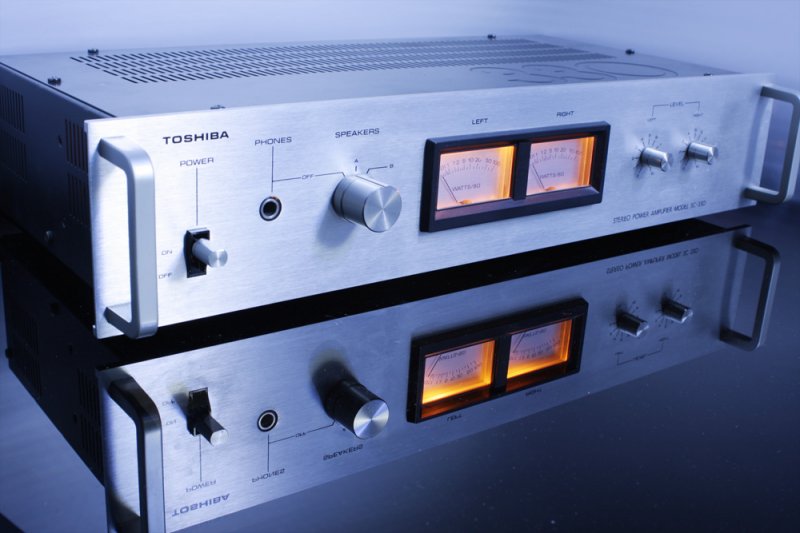

Bocs ha nem jo helyre irok Elromlot az erösitöm (toshiba sc-330) kép mellékelve szoval a jobb csatorna vartyog, recseg, és 5..10 másod percenként oriásit durranik kis hangerön is ehez kéne segitség .ill kapcsolási rajz és javitási utmutato. (Járatos vagyok az elektronika világában). A segitséget elöre is köszönöm

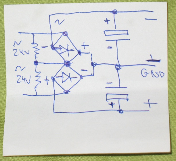

Abban kérném a segítségetek hogy az én erősítőm 100w és 35 volt kéne. Egy boltban ezt rajzolták tápegységnek és azt mondták ez ha erre 2x 24 v trafót kötök akkor ez jó( a tápegység 2 graetz hídból és 2 10000 uf 63 v kondenzátorból mondták) . Nem tudom mennyire lehetséges ez mivel én úgy hallottam hogy a graetz hídat nem lehet összekötni így másikkal. Ezért azt szeretném ha segítenétek abban hogy rajzon van e hiba ha van milyen hiba/hibák vannak és hogyan kéne elkészítenem a tápegységet. Előre is köszönöm mindenkinek aki segít (: |
