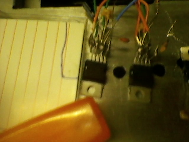

Találtam egy 500 Wattos torois trafót. 2*52Voltos és 2*4 Amper. 8 ohmra elég az Nmos350-hez? 9500 ftért adják. Nem találtam ennél nagyobbat ami ekkora áramot és feszültséget letudna adni. Mondjuk van egy 1.3kWattos de az 2*65v, ez meg igy nemjó mert lekéne belőle tekerni, csak kitudja hogyan van feltekerve a szekunder. Meg hát ez jóval drágább is.

Attól függ hogyan tekerték, milyen vasra stb... elvileg nem lesz elég a teljes kivezérléshez. Jó esetben, dinamikus zenével hajtva képes lesz leadni 250W-os impulzusokat sztereóban, de többre ne számíts.

Uha 250Watt az 500as trafóval? Az nem rossz akkor. Teljesen szerintem soha nemlesz kihajtva mert a hangfalaim csak 200Wattosak / 8 Ohm. Akkor mostmár megmerem venni. Erről a trafóról lenne szó ami a képen látható.
Igen, nagyjából akkora csúcsokra számíthatsz, tiszta dinamikus zenével. Szinuszos-műterheléses teszten nem jósolható 2x200W-nál több, de ez attól is függ, hogy mennyire lehet túlterhelni a trafót. Ha bírja és nem melegszik nagyon, akkor egészen meglepő teljesítmény is kivehető lesz belőle, persze nem tartósan egyhuzamban. Majd próbáld ki ha elkészül, kiváncsi vagyok a mérés eredményére.
