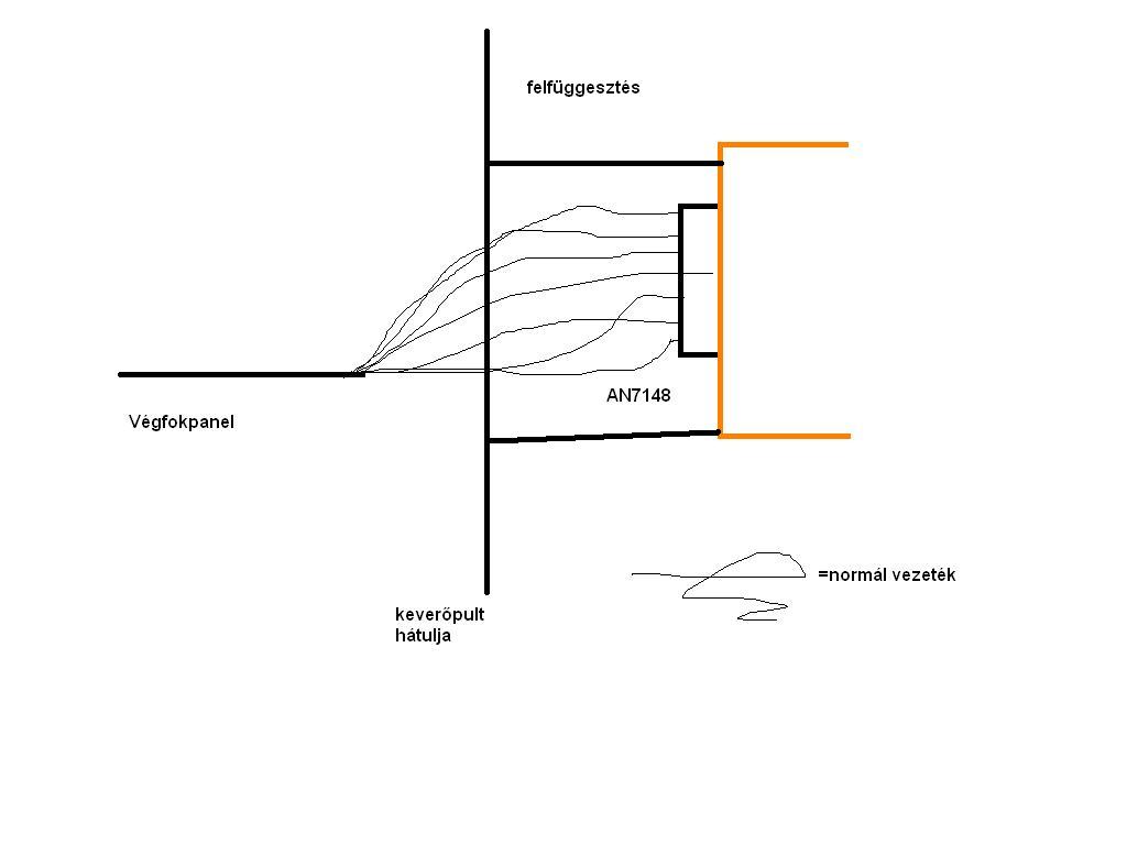

(#) Müszi hozzászólása Dec 25, 2006 /
Ha aszondjátok, hogy csak szkóppal lehetne megoldani akkor hiszek nektek!
Hallgatok az okosabbakra
Csináltam egy kis rajzot hűtésről csak azt szeretném tudni, hogy az ööszekötögetésekhez mie kábeleket használjak mer én sima vezetéket gondoltam.
Köszi: Müszi
(#) isamisa válasza Müszi hozzászólására (») Dec 25, 2006 /
Hát ebből nem nagyon jött le hogy mi hova.
De az AN-edhez elég lesz ha csak simán veszel egy méter Cat 5 kábel és szétbontod a szálakat külön. Azok ilyenre tökéletesek.

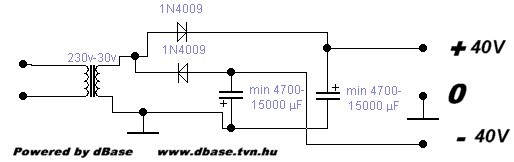

(#) Müszi válasza isamisa hozzászólására (») Dec 28, 2006 /
Szerintetek a csatolmány jó lenne megcsinálni mert azt írták a VF3 főoldalán hogy ők 2x12V-os trafóról próbálták és ment.
Akkó úgylátszik mégis jó a 12 V.
A bátyám táskájába találtam 2 db 4700 mikrós kondit azok jók lesznek?
Isamisa: töbször írtad a féltápfesz szót.
Az mit jelent?
Dbase oldalán találtam ezt a kis rajzot.
Üdv.: Müszi és B. U. É. K.
(#) isamisa válasza Müszi hozzászólására (») Dec 28, 2006 /
Hi
12V-ból lesz 16VDC.
A feszkétszerező mükszik. Már kipróbáltam, de kicsivel nagyobb kondik kellenek így. Elvileg jók lesznek a 4700µF-osak.
Féltápfezs az azt jelenti amit mond. Fél tápfeszültség. 16V/2=8V vagy hasnolók.
