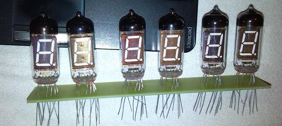

Épített valaki IV-11 vfd csövekkel órát?
(#) sooty válasza bbazs hozzászólására (») Nov 25, 2013 /
Igen, a kosbo és az oroszok...
A hozzászólás módosítva: Nov 25, 2013
(#) bbazs válasza sooty hozzászólására (») Nov 25, 2013 /
Láttam, csak irígyek, és nem osztják meg velem
Nekem itt porosodnak az iv-11-ek. Ha a kosbos elrendezést összemixeled az iv-18 alkatrészeivel és hv5812-őt használsz max6921 helyett. Az iv-18 (bővìtett) szoftverével elmenne az óra. (rtc illene bele, ha nagyon muszàly ds3231-el)

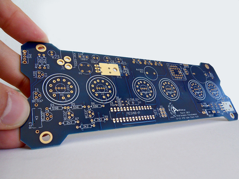

Pont erről beszéltem. Ott figyel rajta a hv5812 (plcc28, jobb fent), alul egy 28 làbú mikrovezérlő, egy mc34063-as 40v-os tàp, a tc428 pedig a váltó fűtést csinálja, hogy a fűtéseket sorba lehessen kötni(9v). Még egy ds3231 rtc kell valahová. Persze igényes kék gyàri nyàk, de normàl otthoni módon is kuturàltam meg lehet csinàlni. A kép alapján meg is lehet tervezni. A szoftver meg az iv-18-ban màr megy (màsik rtc-re àtìrható)

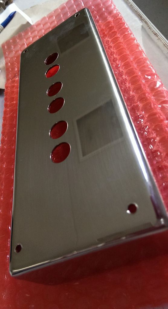

(#) yodee válasza kaqkk hozzászólására (») Dec 5, 2013 /

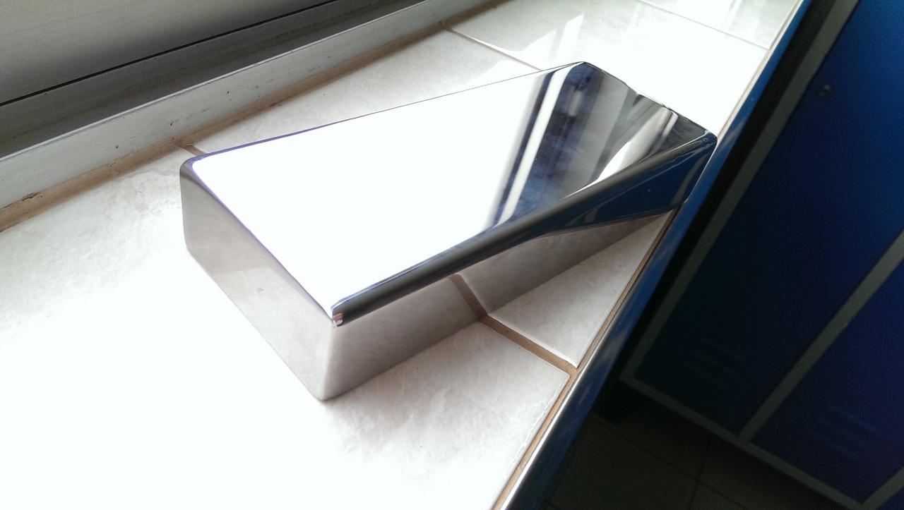

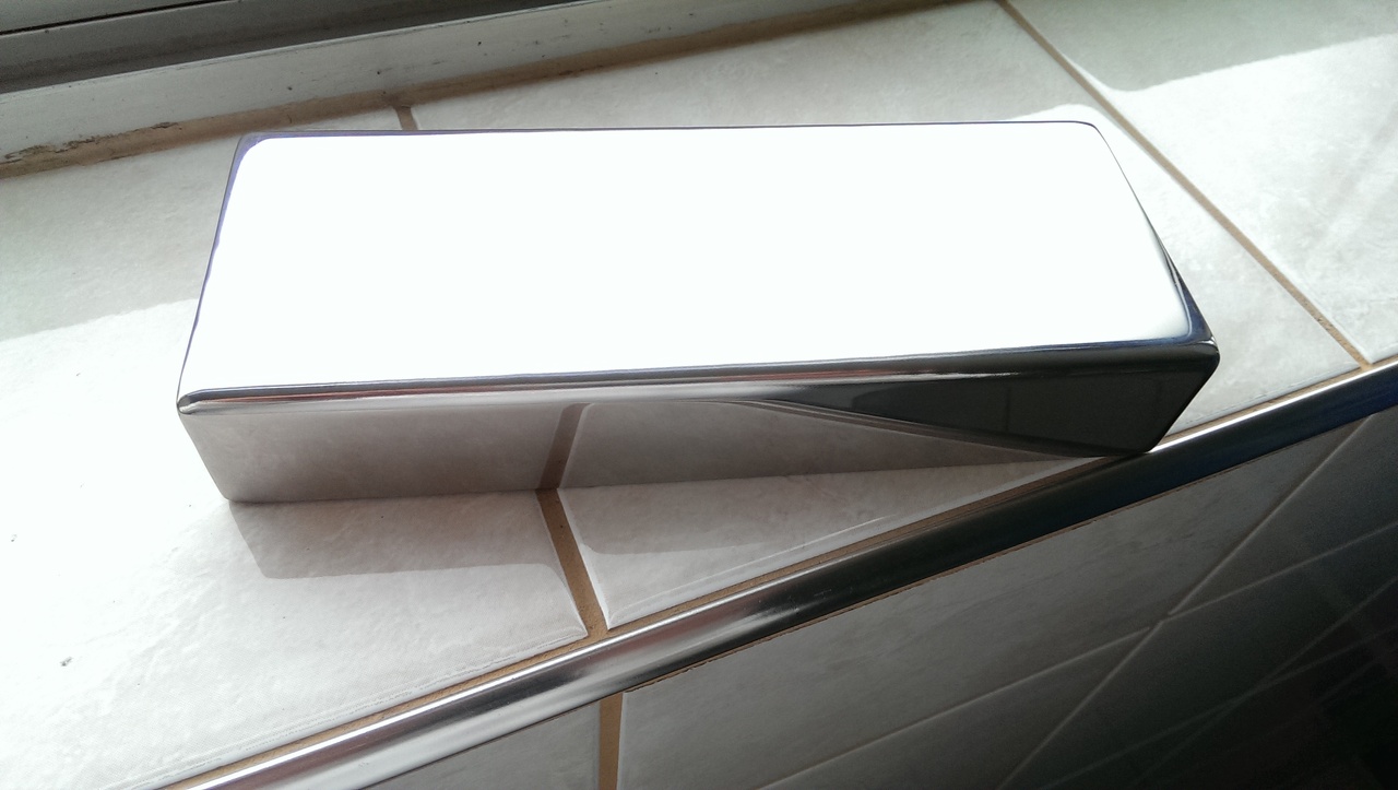

Végre a doboz is elkészült az órához
(#) vicsys válasza yodee hozzászólására (») Dec 5, 2013 /
Azannya! Nagyon jól néz ki!
(#) yodee válasza vicsys hozzászólására (») Dec 5, 2013 /
Pár lyuk és élesben is le tudom fotózni
(#) kaqkk válasza yodee hozzászólására (») Dec 5, 2013 /
Nagyon szép ! Polírozott rozsdamentes ???
A hozzászólás módosítva: Dec 5, 2013

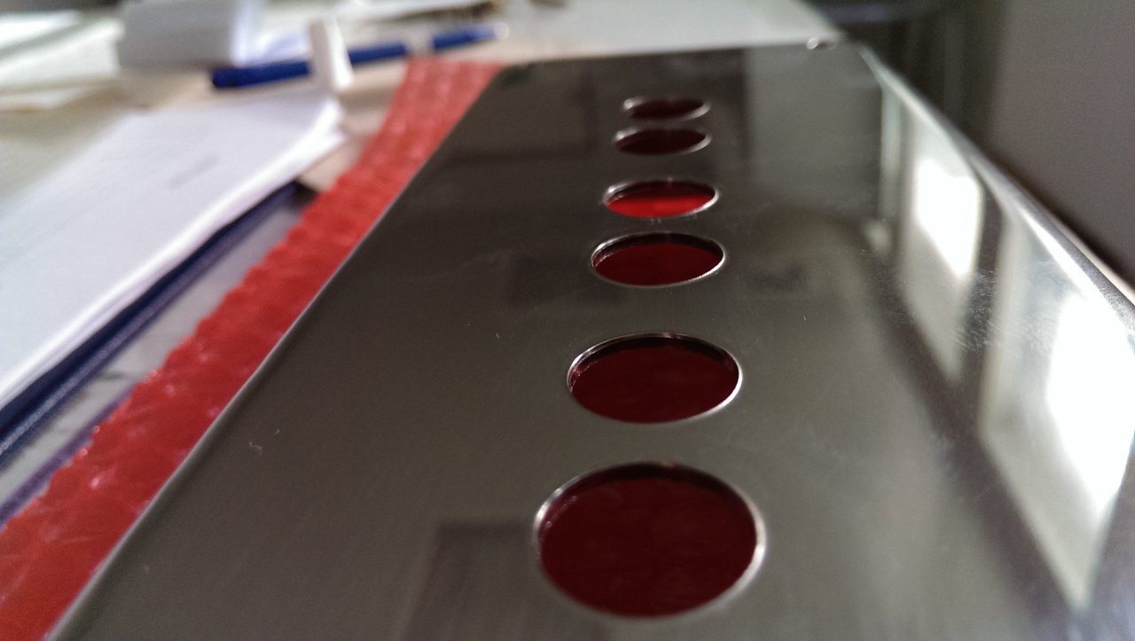

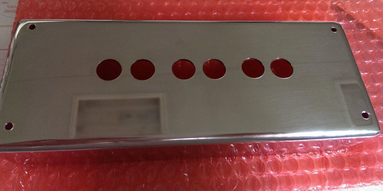

(#) yodee válasza kaqkk hozzászólására (») Dec 7, 2013 /
Valakinek ötlet arra hogy az infra vevőnek milyen nyílást vágjak meg az ICSP csatinak
(#) kaqkk válasza yodee hozzászólására (») Dec 7, 2013 /
Én az icsp-nek nem csinálnék nyílást (csak egyszer használod ) az infravevőnek meg talán egy 6mm es "likacskát " fúrnék és arra nyomnám rá belülről a "szemet"
Az ICSP egyben a DCF is, szóval kell a kivezetés
Ezt nem tudtam, akkor lehetőleg valami szép befúrható csatlakozó kellene rá ...
Utánanézek. Jelentem kész a távirányító rész is
(#) rockersrac válasza yodee hozzászólására (») Dec 7, 2013 /
Basszus! Nagyon jól néz ki, grat hozzá!
(#) sooty válasza yodee hozzászólására (») Dec 8, 2013 /
Néztem mik azok a foltok rajta, aztán rájöttem, hogy a lámpa a plafonon Csillog villog, nagyon szép lesz...
