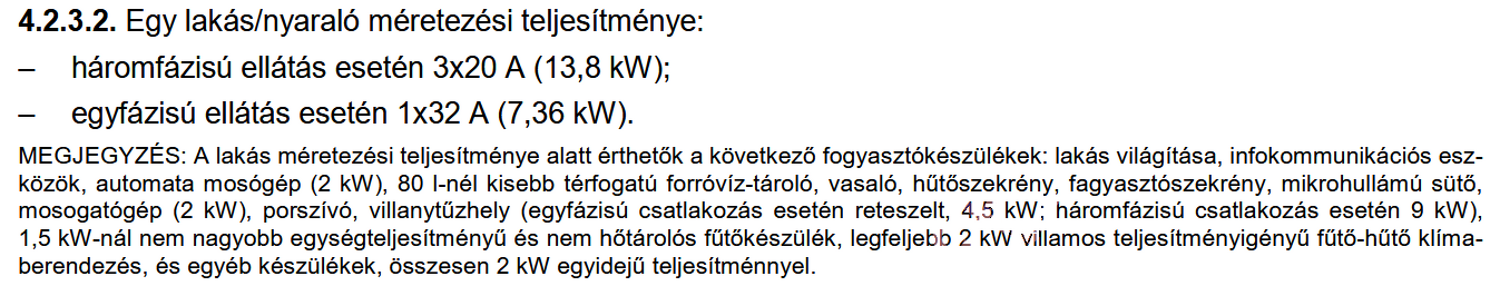

Az megy be, amit kértél az építéskor. Az átlag építtetőknek elég az 1 fázis.
Kevesen gondolnak bele a 3 fázis előnyeibe.
(#) Atis57 válasza Suba53 hozzászólására (») Szo, 12:41 /
Milyen előnye lenne a 3 fázisnak? 1x32A és 3x10A esetén.

Nekem 3x16A van. Az az előnye többek között, amikor 3 fázisú betonkeverőt használtam gond nélkül. Vagy a ház nagyobb teljesítményű fogyasztói több fázisra vannak elosztva. Ha az egyik fázison szerelek, a másikról működhet a páka, a világítás stb.
Vagyis csak előnyét láttam eddig. Ha 2,5kVA-nél nagyobb napelemes rendszert akarok engedélyeztetni, akkor azt is 3 fázis esetén tudom csak.

Szerintem ez azért nem annyira egyszerü, mert vannak elöirások mekkora teljesitményt igényel egy lakást és azt nem lehet 1 fázisrol biztositani (pl sütö, elektromos fözölap). És erre vannak elöiräsok a lakás / ház méretétöl függöen stb.

Egyébként meg hogy ne kelljen teljesen vakon ampert igényelni, a szabvány iránymutatást ad, erre egyszerűbb hivatkozni és elfogadtatni, hogy manapság kell és kész.
