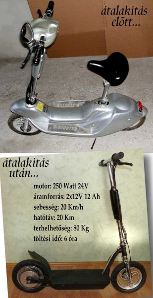

(#) Zoltan.ms hozzászólása Szept 22, 2009 / 1
Üdv mindenkinek.
Elkészült a Kínai roller átalakítása egy kicsit modernebb és vagányabb formára.
Aki hasonló dolgon töri a fejét, vagy csak építene valami hasonlót annak pár jó tanáccsal tudok segíteni.
A munka nem volt nehéz, de nagy műhelyfelszereltséget igényelt, viszont, hogy érdemes-e belefogni az nem kérdés...
:yes:

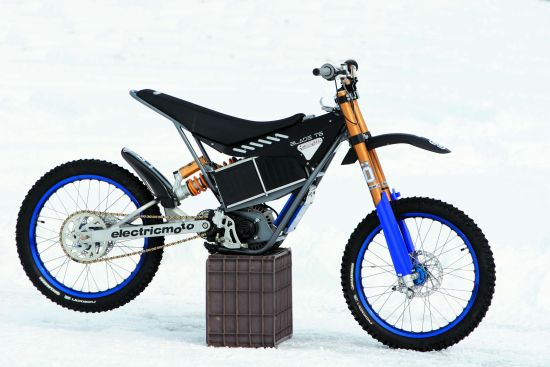

(#) futyman hozzászólása Dec 23, 2009 /
Helló még új vagyok de lelkes, és az egész topikot már végigolvastam ebben a témában. Én is 1 e-bringa szerű dolgot szeretnék építeni csak pedálos hajtás mellőzésével, és csak az elekrtro motor vinné az egészet.
A vázat 1 enduro motorkerékpár váza alapján hegesztem majd öszze a terv meg van már, az aksik is 12V 7A/h -ásak és sok van belőle. Valószínűleg elsőnek egy scooter 24V-os 250W-os motor lesz beleépítve.
És az lenne a kérdésem hogy ha veszek a gasboardtól gázkart, és a motor megvan, meg az aksik is akkor kell még mellé vezérlés vagy a gázkar is elég hogy szabályozzam a motor teljesítményét?
Minden ötlet megoldás tanács érdekel!
Ja 1 ilyen gép hozott lázba valami hasonlót szeretnék építeni csak még nem ilyen erőset először és olcsóból kihozni.
videó: Link
